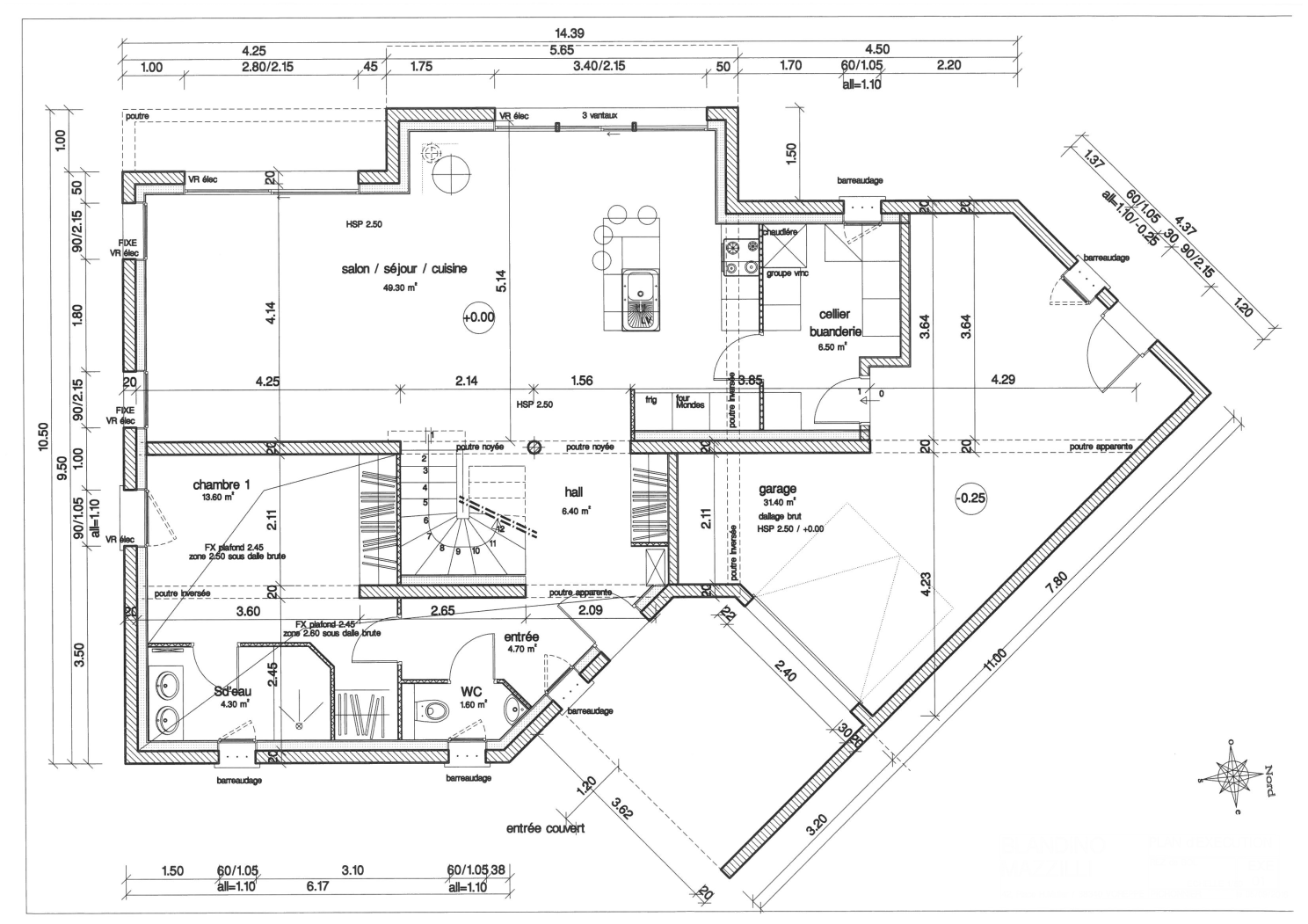

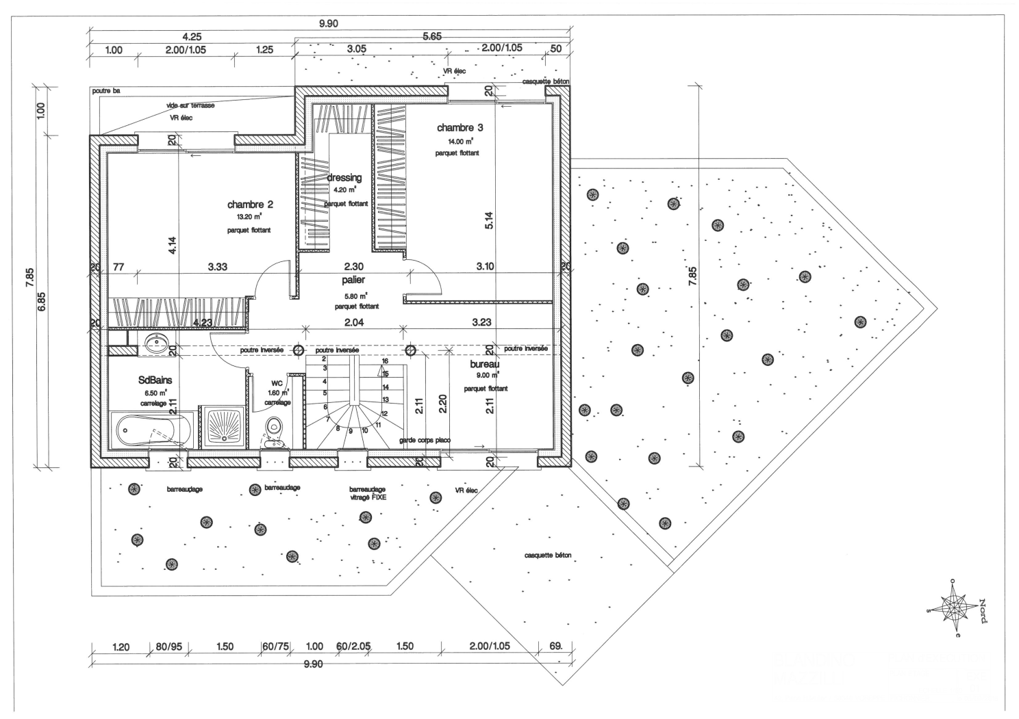

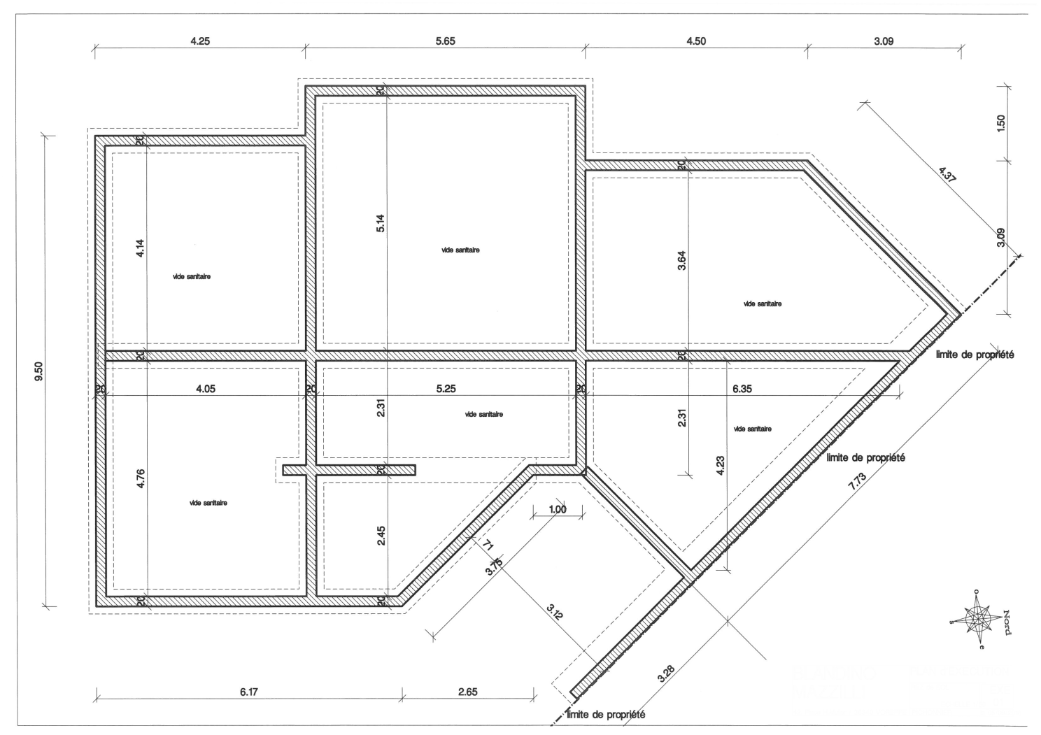

besoin d'avis des experts beton du forum.
Mon constructeur vient de m'envoyer l'étude béton de ma construction. Un peu contrarié je constate que plusieurs piliers ont poussé tout autour de l'escalier (RDC et étage) et que je vais avoir du mal à ouvrir la portière dans le garage. Je comprends bien qu'il a superposé les poutres / piliers mais ne pouvait-il pas faire autrement ?
dans ses premières études, les poutres étaient E/O uniquement, je trouvais ça mieux :o
précisions : je construis sur un terrain "mou" avec toiture très lourde (plate végétalisée)
FONDATIONS
http://zupimages.net/up/16/37/ou7b.png
RDC
http://zupimages.net/up/16/37/i7x3.png
ETAGE
http://zupimages.net/up/16/37/aazl.png
avis appréciés :jap:, je retourne voir mon constructeur ce jeudi.
dans ses premières études, les poutres étaient verticales uniquement, je trouvais ça mieux :o
FONDATIONS
RDC
ETAGE
Ca a l'air intéressant même si je ne comprends pas tous les choix de conception. En particulier, je ne comprends pas l'intérêt des deux décrochages dans le mur "ouest" (pièce de vie et buanderie / cellier) qui me semblent faire perdre de la surface pour un intérêt esthétique discutable, en plus de compliquer la réalisation...

c'est le problème de construire un cube sans toit. faut faire des décrochés de partout sinon ça fait immondeeuble :o
c'est tout à fait subjectif
Message édité par lesamericains le 13-09-2016 à 21:52:11

Posté le 13-09-2016 à 22:08:16  answer
FONDATIONS
RDC
ETAGE
Déjà je dirais que le terrain mou n'a rien n'a voir avoir avec les poteaux du RDC/étage, sur une maison bien conçue les fondations servent a répartir les descentes de charge sur le sol dur et doivent être dimensionnées en fonction, ce n'est pas l'inverse genre on fait les descentes de charges (poteaux) là ou le sol le permet pour économiser les pieux/longrines ou autres. C'est du bon sens.
Ensuite et ce n'est que mon avis perso ta maison pue le gaspillage de fric et énergétique a plein nez, chaque décroché, chaque acrotère, chaque balcon ou assimilé c'est autant de ponts thermiques qui doivent être compensés par des matériaux et technique beaucoup plus cher pour un résultat thermique final juste moyen. Alors certe ca fait "in" et très "mode ce genre de construction mais derrière l'habitabilité, le coût de construction et le coût d'entretien sont juste un immense gaspillage de thune. Tout ça pour dans 20ans avoir avoir une baraque aussi "mode " que les baraques des années 80 aujourd'hui.. . .
Je déteste ce genre de construction qui somme toute esthétiquement me plais pas mal, mais là ou ton archi ne fait pas le taf c'est qu'il fait passer très largement "l’esthétique extérieur" au profit de l'habitabilité, du rationnel et du coût de construction/entretien de ton immeuble.
Bref je te souhaite plein de bisous au milieu de tout ces décrochés de murs, ces cloisons avec angles alacon, tes décrochés de toitures et tout tes poteaux partout  :o  (j'oublie le mignon balcon plein de petits pont thermiques que tu n'utilisera jamais d'autant qu'il n'aura pas de soleil quand tu te lève . . .ni quand tu te couche  :love: ) en gros tu fera pas la pub ricoré chez toi :o
Le garage aussi mérite son inscription au guiness pour le garage le plus alambiqué jamais vu avec pas moins de 10 facades . . .pour 30m² . A la limite et tant qu'il est dans les angles alacon pourquoi ton archi te propose pas un mur de séparation cellier/garage parallèle au mur extérieur du garage. AU moins ton garage serait serviable et ton cellier y gagnerait aussi.
Edit : J'ai oublié un truc aussi, la PDV sans soleil avant midi sur une baraque d'un coût de construction probablement supérieur à 250k, faut pas être dépressif au petit dej'. d'autant que passer septembre le soleil tu l'aura de 12h à 19h pas plus. . .  Un dernier point qui me fait hurler sur un taf d'archi, putain la chaudière d'un bout tous les points d'eaux chaude de l'autre . . . sérieux ca devrait être puni par l'ordre des archis ces conneries
Tiens en continuant de creuser le placard du hall du RDC il est isolé a l'ancienne par les vêtements ? Idem pour le cellier pas besoin de l'isoler car la chaudière dedans ???
Aussi 4 fenêtres avec barreaux au RDC, tu compte tourner un remake d'alcatraz ? un VR pour une petite fenêtre c'est pas ce qui va plomber ton budget. Autant garage et chiotte ok, mais les 2 autres bof quoi . . .
Sérieux change au moins d'archi . . .
Message édité par Profil supprimé le 13-09-2016 à 23:03:26

lesamerica​ins
so unfair
Posté le 13-09-2016 à 22:27:17  profilanswer
ouch, ce commentaire fait mal [:fredouye] :D
je te rassure tout le mérite ne revient pas qu'à l'architecte. La mairie y est aussi pour beaucoup :o
(vu la galère pour trouver un terrain dans le secteur, je m'en accommode :/ )
Message édité par lesamericains le 13-09-2016 à 22:28:53

Posté le 13-09-2016 à 22:36:13  answer
Dsl j'en ai encore rajouté sur le commentaire  :sweat:
Bon après les goûts tout ça ne se discute pas, mais avec un budget comme tu semble avoir, je serais largement plus parti sur une construction plus tradi dans son design mais de niveau passif, je suis sur que ça passe avec une habitabilité supérieure, une surface identique et ptete même un peu de rabiot de budget je sais pas mais bon chacun son fric sa banque, son emprunt. . . et ses projets
Message édité par Profil supprimé le 13-09-2016 à 22:51:36

CAMPEDEL
Posté le 14-09-2016 à 08:17:22  profilanswer
Je vous rassure :o mon PC est posé et accepté.
J'ai eu très peu de latitudes dans la forme de la maison puisque je suis pile dans les limites d'implantation imposées.
c'est à cause du garage en limite, de l'orientation de la parcelle et des différents vis à vis qu'on est venu vers cette configuration.
j'allais pas mettre mon salon coté rue, je voulais un cellier entre le garage et la cuisine, je pouvais pas monter r+1 au dessus du garage à cause de la limite de propriété etc. etc. etc.
[:lesamericains:4]
Elle est très bien cette maison. :)
Elle aura un super rendu et dans 30 ans elle sera plébiscitée à contrario de ce qu'écrit le bricolo (porte bien son pseudo tiens d'ailleurs...).
Mais il a raison sur 2 points quand même.
Les bareaudages sont effectivement totalement crétins et hors de propos. Mettre des fenêtres de pavillons, ie des petites fenêtres avec leurs petites grilles de défense inutiles, sur une architecture contemporaine, c'est un non sens esthétique, une faute de goût.
Il faut agrandir ces fenêtres et leur mettre soit un VR, soit du retardateur d'effraction.
Et aussi la position de la chaudière qui effectivement ne va absolument pas car il faudra tirer des litres d'eau avant d'avoir de l'eau chaude au robinet des SdB (ultra pénible au quotidien).
Il faut disposer un ballon tampon à proximité des SdB.
FONDATIONS
RDC
ETAGE
Pour les potals et la structure, demande à l'archi d'étudier le truc en changer le sens de portée (poutres verticales :o). A vérifier mais ca devrait permettre d’élimer les poteaux en créant des voiles au R+1 (séparatif chambre 2 / Dressing et wc/escalier) et une poutre inversée pour éviter une retombée dans le salon.
Pour les cloisons séparatives avec le garage, elles n'ont pas besoin d’être doublées si c'est du placostil. Si c'est de la maçonnerie, par contre il faut les doubler.
D'un manière générale il est préférable de doubler intégralement les murs qui sont a cheval entre locaux chauffés et non chauffés. Par exemple, a droite de la porte d'entrée, prolonger le doublage jusqu’à la porte de garage. Ou le mur a cheval entre le hall et le garage : il faut le doubler deux faces.
R+1 : la chambre 2 donne sur un balcon ?
Intérêt de la casquette béton du salon ?
Pourquoi une différence de hauteur sous dalle dans la zone chambre à rdc (2.50 / 2.60) -> ça oblige a effectivement mettre du faux plaf sur cette zone
Pourquoi un décaissé de 25cm dans le garage ?
As tu étudié une solution ITE (isolation par l'extérieur) ?
En tout cas joli projet que tu as la. :jap:  N'écoute pas les talibans énergétiques et les ayatollah des cubes. Les mecs ont trop trainé sur minecraft. :o Les ponts thermiques ca se traite bien aujourd'hui. Et c'est pas 3m de rupteurs qui vont plomber le budget d'un baraque faut arrêter de raconter n'imp... :sweat:

Pour porter dans l'autre sens, ça passe, mais retombée obligatoire dans le séjour (4.14m)
le décaissé dans le garage c'est la hauteur de dalle chauffante je suppute
pour la question ITE, en vérité ça n'a été ni proposé ni envisagé.
en fait la "casquette béton" du salon est une poutre décorative (archi)
et le balcon CH2 R+1 n'en est pas un ... c'est une casquette béton :o, pour amener un peu d'ombre en été je suppose et pour l'esthétique (et totalement discutable ... madame n'aime pas, moi ça ne me fait ni chaud ni froid, l'archi lui est convaincu ... vive les ménages à 3)
je note, je note, donc dans l'autre sens si poutre E/O, pilier au milieu du salon ?
Message édité par lesamericains le 14-09-2016 à 11:28:37
Pas obligatoirement si tu fais une poutre-voile au r+1  [:gwen76]
n°47071236
Jay Kay
Posté le 14-09-2016 à 11:26:09  profilanswer
Non, pas forcément, mais retombée de 20/30cm je dirais (à la grosse louche)
n°47071261
Jay Kay
Posté le 14-09-2016 à 11:27:29  profilanswer
Difficilement faisable : il faudrait aller jusqu'à l'aplomb du poteaux a gauche de l'escalier = plus de circulation possible [:tinostar]
edit : quoi qu'en faisant un petit retour de mur de 50cm/1m dans le salon...
Message édité par Jay Kay le 14-09-2016 à 11:28:19
pourquoi pas, si ça isole un peu le coin salon de l'escalier c'est pas plus mal ...
oui voila c'est ce a quoi je pensais  :whistle:
n°47071502
Jay Kay
Posté le 14-09-2016 à 11:44:59  profilanswer
Ouai Ouai...
Dans l'idée :
http://image.prntscr.com/image/60e7a1e7462840e2b9fb6d148ae90813.png
http://image.prntscr.com/image/5d890c69f9b146eab781d8371025f351.png
Après y'a la gestion de la cage d'escalier à traiter si tu veux un escalier ouvert (porte à faux de dalles, poteaux à l'angle ou "murs ajourés" comme GC)
n°47072081
