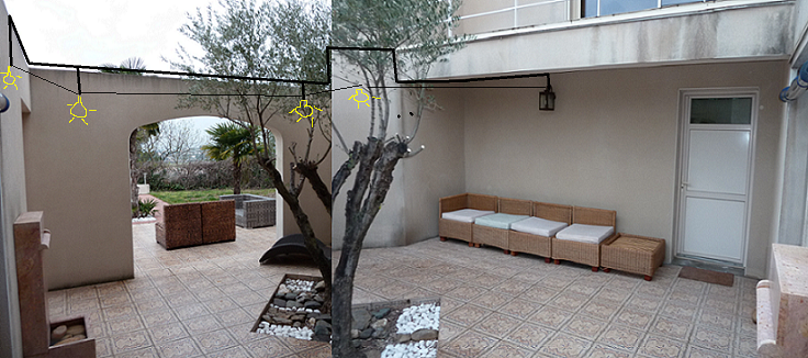

Posté le 04-04-2016 à 15:45:38  answer
Bon, il me faut mettre des lampes extérieures sur les murs d'une courette, comme ça.
http://img15.hostingpics.net/pics/900957saignees.png
Outre la qualité du photomontage  [:spawn_cqn:2] , vous apprécierez, cher amis, que certains des murs sont porteurs.
Or, je ne me vois pas poser des cables apparents ou des goulottes/moulures. Il faut noyer les cables.  [:emonkey]
La norme NF C 15-100 indique: "Il est interdit de pratiquer des saignées dans les élements de gros oeuvres porteurs, à l'exception toutefois des murs porteurs en élements de maconnerie de petits éléments (brique de terre cuite, blocs pleins ou creux en béton, pierre reconstituée ou naturelle)".
J'imagine que blocs pleins ou creux en béton signifie le parpaing de base.
Du coup, c'est quels types de gros oeuvre porteurs qui ne serait pas constitué de ce type d'élements?  [:haha klemton]
Et comment je peux déterminer si je peux y aller pour mes saignées?
Evidemment, la dernière chose dont j'ai envie, c'est de me retrouver avec des fissures dans les murs à cause de mes saignées. :/
Autre chose, je ne trouve pas dans la NF C 15-100 de réglementation concernant les longueurs et hauteurs maximales des saignées, ainsi la profondeur maximale de la saignée en ce qui concernant le gros oeuvre porteur. Or, une telle réglementation existe pour les murs non porteurs? Bizarre non?
Et lors du rebouchage, un conseil pour réussir à avoir une finition de monocouche équivalente à ce qu'il y a sur le reste du mur? Pour la peinture, c'est pas grave, les murs vont etre repeints.
Message édité par Profil supprimé le 04-04-2016 à 15:46:32

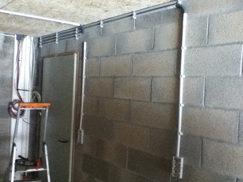

Posté le 04-04-2016 à 16:02:39  profilanswer
tu va refaire l'enduit de tout t'es murs ? lu de biais, pas vu que tu repeignais tout..
pourquoi ne pas partir sur une solution tube IRL/attache
http://reho.st/i16.servimg.com/u/f16/17/49/20/14/img_0416.jpg
edit j'aurais fait ça perso
http://reho.st/self/30e115ea674a9091bf082f78f03bb01cf92dbac5.png
tube irl à longé au dessus de la lampe, puis longé sur le haut du mur, puis tu perce le mur des nouvelles lamps à aller vers le haut du mur, le tube irl sur le haut du mur ne sera que peut visible dans bas.., et les tube peuvent etre peint sans soucis..
Message édité par eeeinstein le 04-04-2016 à 16:07:10

Posté le 04-04-2016 à 16:04:29  answer
http://reho.st/http://i16.servimg. [...] g_0416.jpg
Parce que c'est moche.

Posté le 04-04-2016 à 16:15:36  profilanswer
Tu pourrais faire passer ton câble sur le haut du mur et camoufler avec un couvre-mur en béton, en tuiles, en bardage... Comme ça tu ne dois pas disquer.
 :lol: merde, je viens de comprendre que ta photo est un montage de deux angle de vue différents.
Tant pis, je poste quand même :o
En rouge: le câble camouflé sous le couvre-mur
En bleu: l'alim de chaque spot.
En vert: le câble à faire passer au plafond (goulotte, ou en suivant l'angle du plafond?)
http://i.imgur.com/FKmcboL.png

Posté le 04-04-2016 à 16:18:24  profilanswer
sur le haut du mur aussi tu n'aime pas ? parce que limite tu faisen irl sur le haut du mur, et sous le porche tu saigne pour aller jusqu'a ton mur..
n°45334979
c'est ce que je proposais, mais il aime pas apparemment ^^
ouais, j'ai vu ton edit, sale fourbe :o
Je comprends qu'il ne veuille pas de tubes, même repeints c'est super cheum.

Sur la photo, je pensais aussi au premier abord que c'était une guirlande style guinguette. Pour ma part, je trouve ça chouette comme idée, peut-être même plus que les appliques sur chacun des murs.

Merci pour vos différentes réponses.  :jap:
Effectivement, les traits noirs ne sont pas les guirlandes; juste une indication des cables, que j'aimerais cacher.
Pour info, ce n'est pas chez moi, mais chez des clients. Villa à 900 000€, voire meme un peu plus, donc il faut que ce soit propre et esthétique.  [:kija76:3]

Posté le 04-04-2016 à 18:35:22  profilanswer
pense à vérifier le circuit sur lequel tu va te reprendre, parce que tu va ajouter 4 lampe sur le dit circuit, autant tu seras hors normes, donc pense à vérifier ce qu'il y a d'autre de brancher dessus
