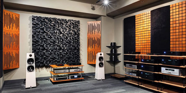

Moi justement insonorisation et sous-sol sont 2 sujets importants vu que c'est la raison pour laquelle je veux une maison : salle de ciné enterrée et insonorisée pour mater un film à fond à 3h du mat'.
Insonorisée (bonne épaisseur de laine de roche, toile de feutre tendue, liège, épaisse moquette...) et peut-être équipée de trucs exotiques (plutôt faits main qu'achetés, c'est hors de prix) du genre :
http://www.son-video.com/images/dy [...] L2_600.jpg

Il faut forcément que ce soit insonorisé ?
Pas moyen d'insonoriser une pièce au rez de chaussée ?
« Elle avait des chaussures à scratch pour d’autres raisons que la mode. »

Il ne s'agit pas juste d'insonoriser en fait, c'est aussi une question d'acoustique, et puis pour le noir total il faut idéalement une pièce sans fenêtre. Et si possible pas trop petite, disons entre 20 et 30 m². Des choses un peu contradictoires en rez-de-chaussée. Je pense aussi aux combles mais la forme n'est vraiment pas optimale, ou alors il faut vraiment qqchose de très grand donc pas réaliste.
Après on s'adapte aux contraintes qu'on a, dans mon cas s'il le faut je peux me contenter du salon et d'une insonorisation non optimale avec quelques bass trap, aidé aussi en cela par la maison individuelle : pas de voisin à quelques centimètres des enceintes.
