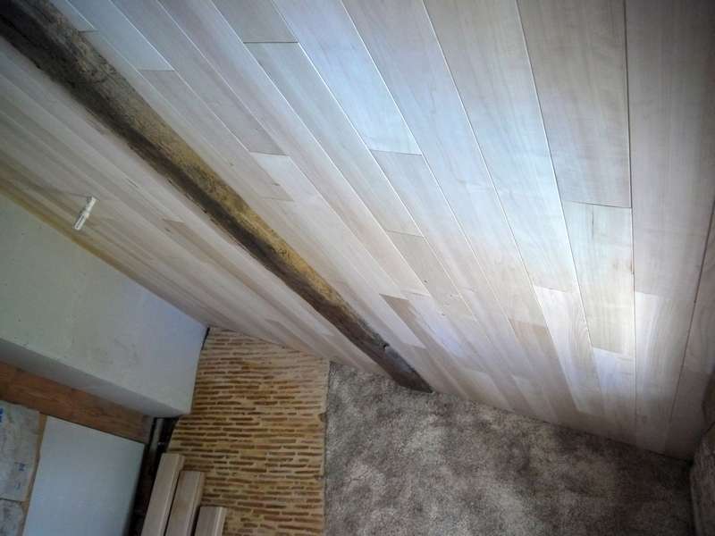

Posté le 26-03-2016 à 11:36:41  profilanswer
Pour du lambris, posé le long d'un conduit de cheminée en brique (ce qui revient quasi au même, mais dans l'autre sens). J'ai fait un petit sillon au burin fin dans les briques, et lorsque j'ai posé les lames je les ai coupées en biais dans l'extrémité de façon à mettre la pointe dans le sillon, visuellement ça fonctionne bien et ce n'est pas très long.
http://reho.st/berloweb.free.fr/batiment/isol4.jpg
Message édité par berlo le 26-03-2016 à 11:37:22
