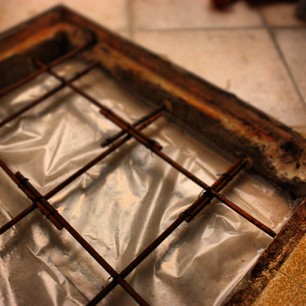

En plein milieu de ma terrasse (calcaire du jura sur dalle béton) j'ai un trou d'environ 1m de diamètre car à la construction ils avaient trouver malin d'y laisser la place pour un arbre...
Ce dernier étant maintenant crevé, pas assez de terre ni d'eau, je compte le dessoucher et refaire un coup de béton et rajouter une couche de calcaire pour avoir une terrasse complète :D
Ma question est la suivante, dans le fond du trou il y aura de la terre mais comment refaire un morceau de dalle en étant sur que ça ne va pas s'affaisser ? Je rebouche avec des cailloux et/ou du sable ? Faut-il que je ferraille ?

tu rebouche avec du 0.20 primaire qu'il faudra absolument mouiller + compacter.
Ensuite tu colle ton béton avec armature métallique.
n°41991102
Twiddy
Posté le 18-05-2015 à 14:50:24  profilanswer

Jay Kay
Posté le 18-05-2015 à 15:01:58  profilanswer
Yep, l'idée est là.
- Remblais du trou en tout venant 0/31.5 compacté (surtout pas en terre végétale) jusqu'à - 20cm du niveau de dalle finie (-20.00)
- mise en œuvre d'une couche de forme en 0/6 sur 5cm (-0.15)
- mise en œuvre d'un polyane (pas obligatoire dans ton cas, mais ça coute pas grand chose)
- perçage de la dalle sur le pourtour, mise en œuvre d'aciers de liaison à l'aide d'un scellement chimique
- mise en œuvre des treillis soudés (haut ou haut+bas selon le passage), avec les écarteurs qui vont bien
- coulage du béton jusqu'à +0.00
- délai de séchage
- mise en œuvre du revêtement de sol collé
@ Buckfast  : avant de traiter la conséquence, traite la cause (en bref, +1 avec discussion)
edit : compactage par couche de 30 MAXIMUM à la pilonneuse PQ1/PN2/PN3, location chez tout les bon locatiers ;)
Message édité par Jay Kay le 18-05-2015 à 15:52:01

n°41992093
Jay Kay
Posté le 18-05-2015 à 15:50:54  profilanswer
Twiddy a écrit :
 - je perce la "tranche" de la chape existante et j'y insère de la ferraille que je scelle, mais quelle disposition, je fais un quadrillage de ~15cm
On peut dire ça oui :D (c'est un dallage, pas une chape ;) )
Non, pas de quadrillage, tu perces simplement pour mettre des fers droits, sur lesquelles tu appuieras ton TS.
http://www.zonetravaux.fr/wp-content/uploads/2013/01/dalle-b%C3%A9ton.jpg
Twiddy a écrit :
- pour le treillis soudé, "haut" signifie le haut de la dalle ? donc en gros il faut viser à combien de cm sous 0 ?
Oui, selon l'usage de ta dalle (passage de voiture ?), il faut prévoir un ou deux treillis, une nappe haute et basse, ou simplement une haute (si usage piéton)
Enrobage 3cm ;)
Twiddy a écrit :
Enfin, pour ne pas se faire avoir, il y a un retrait à prendre en compte ou on s'arrête quand on coule le béton à 0.00 ? :D
Tire à zero, tu t'occuperas du retrait avec la colle ;)
Écolo anti-capitaliste notoire, extrémiste de la pédale en déconstruction, vegan carencé, féministe brakeless à ses heures, et amish islamo-gauchiste woke mormont évidemment
n°41993046
Twiddy
Posté le 18-05-2015 à 16:57:20  profilanswer
Ok impec'.
Pour le quadrillage, je pensais bien faire comme sur ta photo, c'était plus pour avoir un ordre d'idée de l'écartement des fers. (Sinon terrasse piétonne donc un treillis devrait suffire).
n°41996912
