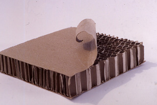

Ouep, ou une plaque pour JD imputrescible au pire, encore moins chère :jap:

gougoul07
Bo comme un dieu
Posté le 19-05-2015 à 11:11:13  profilanswer
c'est en gros exactement ce que je dis ;)
