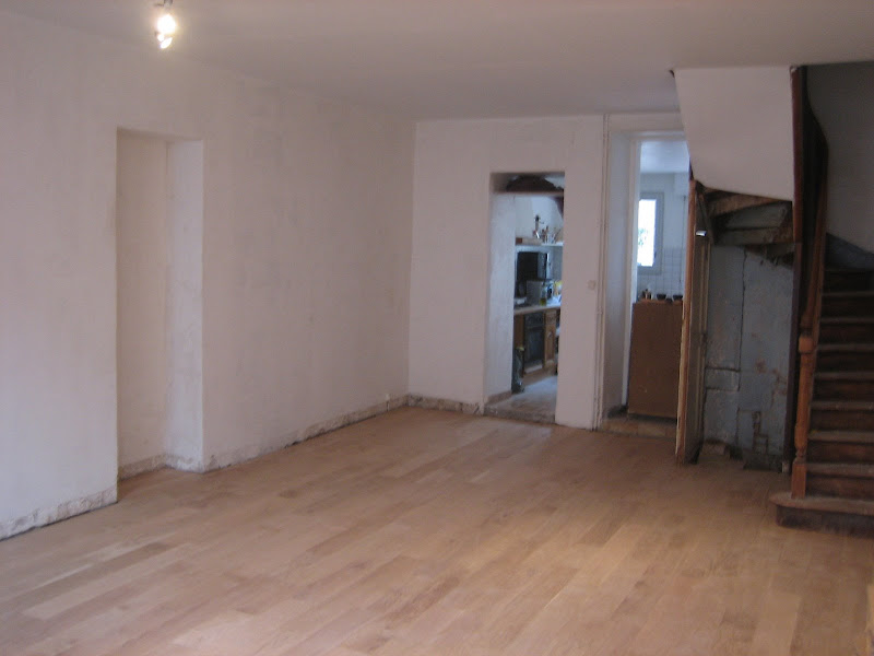

sorg a écrit :
Au programme du week end:
Mise en place d'un bar entre le salon et la cuisine:
But du jeu:
entre la cuisine et le salon, il y a 2 (!) portes . J'aimerai refermer partiellement celle de droite avec un comptoir de Bar.
http://lh4.google.com/timothee.gro [...] G_0341.jpg
On voit ci dessous (en vue de haut), que l'ouverture est tarabiscotée... Ca va pas simplifier le boulot... Le mur est assez large (650mm), je compte donc faire un bar avec des rengements ouverts de chaque coté.
http://img99.imageshack.us/img99/4789/barhautoc5.png
Vu Du salon, ca devrai donner çà:
Les couleurs, ne sont pas celles qui sont prévues...
Je compte aménager un bac à fleur encastrer dans le comptoir. Ca permettrai de cacher un peu la machine à café qui sera posée sur le comptoir vu du salon.
http://img86.imageshack.us/img86/4387/barsalontp2.png
Coté cuisine, j'hésite encore à faire un placard ou de simples étagères.
Solution 1:
http://img99.imageshack.us/img99/6 [...] ne2kf7.png
Solution 2:
http://img99.imageshack.us/img99/6 [...] ne1dh6.png
Le dessus du bar sera probablement fait avec les chutes de plancher du salon.
La structure du Bar serait a priori en médium.
Au boulot...
Mon bar est fini !
Yesse!
http://bp0.blogger.com/_ZM8mFLsLQAk/R0nUNGu9gBI/AAAAAAAACN0/XfItK5sUX3M/s320/IMG_9740.jpg
http://timotheegros.blogspot.com/
