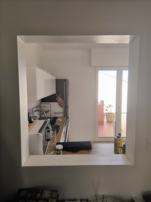

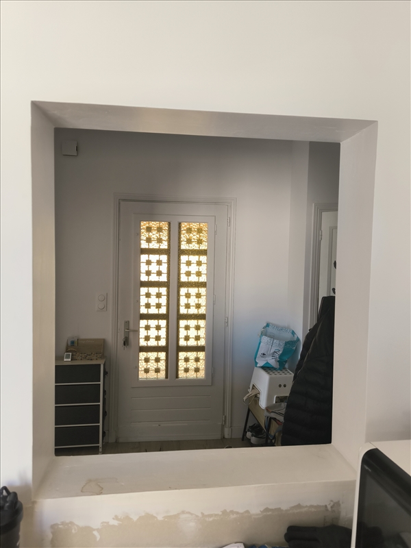

Bon j'ai pour projet de faire une verrière bois.
Je pars d'une ouverture que j'ai créé moi-même il y a quelques mois. C'était une porte à la base, je l'ai enlevé j'ai rebouché de moitié environ avec du placo et j'ai fais les finissions avec du MAP (car j'ai dû arracher l'encadrement de porte de la maçonnerie).
Je compte faire ce type de verrière :
https://www.18h39.fr/nos-tutoriels/ [...] -meme.html
(on voit le tuto en bas de page)
Le truc, c'est que mon ouverture n'est pas parfaite... légèrement trapézoïdale (5-10 mm de différence de mémoire sur certaine dimensions)
C'est pourquoi ce qui me plaisait c'est de "refaire" le contour en collant une base de bois contre ces parois et de profiter de cette nouvelle base bois pour refaire un encadrement propre (de niveau cette fois-ci). Et de plus je pourrais y visser mes cadres de verrière.
Il y aura donc certainement du jour entre cette base en bois et le mur, que je comblerais avec de l'enduit.
Est-ce que ça vous parait déconnant ?
Le soucis c'est que l'épaisseur de mon "mur" fait à certains endroits 185 mm, d'autres endroits il est plus proche de 180 mm.
Je me demandais comment rattraper ça ?
Mon idée c'était de recouper ce type de chevron dans la longueur (à 185mm donc) :
https://www.castorama.fr/chevron-tr [...] 2_CAFR.prd
De coller sur tout le contour, et de combler la différence (185 - 180 = 5mm) entre le mur et ce chevron avec de l'enduit.
Est-ce que ça vous semble cohérent et viable ?
Par contre j'ai vraiment un doute sur ce type de chevron... j'imagine qu'ils ne sont pas parfaitement plan que pour coller ça, ca va être mission impossible... non ? pourriez-vous m'orienter sur quelque chose de mieux ?
Voici mon ouverture :
https://rehost.diberie.com/Picture/Get/r/398439
https://rehost.diberie.com/Picture/Get/r/398440
Je n'ai pas mis de baguette d'angle sur le bas car initialement je comptais faire un passe plat et y coller un morceau de plan de travail qui dépasserait des deux côtés de quelques cm.
Message édité par jean_venere le 01-06-2025 à 13:00:55

C’est passé de mode les verrières hein
n°72978086
jean_vener​e
Vénère comme l'enfer
Posté le 01-06-2025 à 13:17:46  profilanswer
Merci pour ton intervention.
Quelqu'un d'autre ?

n°72978168
Carbon'R
Fahren macht frei
Posté le 01-06-2025 à 13:36:46  profilanswer
D'accord, la mode est  à l'IA maintenant, mais tu veux faire comment ? Fermer l'ouverture, intégrer une tablette avec ChatGPT ?
A new power is rising
n°72978221
libussa
Posté le 01-06-2025 à 13:46:57  profilanswer
Punaise un message aussi inutile c'est une belle performance
n°72978516
helmuth
Posté le 01-06-2025 à 14:38:59  profilanswer
Ah merde putain j’appelle de toute urgence mon architecte.
Le niveau de débilance accélérée sur ce forum…c’est les micro plastique?
Message édité par helmuth le 01-06-2025 à 14:41:17
n°72978584
delatruel
Posté le 01-06-2025 à 14:48:17  profilanswer
Et un claustra ?
A moins que ton petit hall d'entrée doit faire zone tampon pour l'hiver ?
n°72978699
jean_vener​e
Posté le 01-06-2025 à 15:03:49  profilanswer
delatruel a écrit :
Et un claustra ?
Oui c'est ça j'aurais aimé isolé la cuisine de mon hall d'entrée pour l'hiver justement.
n°72978890
delatruel
Posté le 01-06-2025 à 15:31:25  profilanswer
pour corriger les écarts tu pourrais aussi faire un cadre côté hall la moitié du bas une console /petit bureau/ siège pour se chausser etc  et la partie haute ta verrière et côté cuisine étagère  :??:
genre  https://www.lairdubois.fr/creations [...] ee-10.html
Message édité par delatruel le 01-06-2025 à 15:31:58
n°72980462

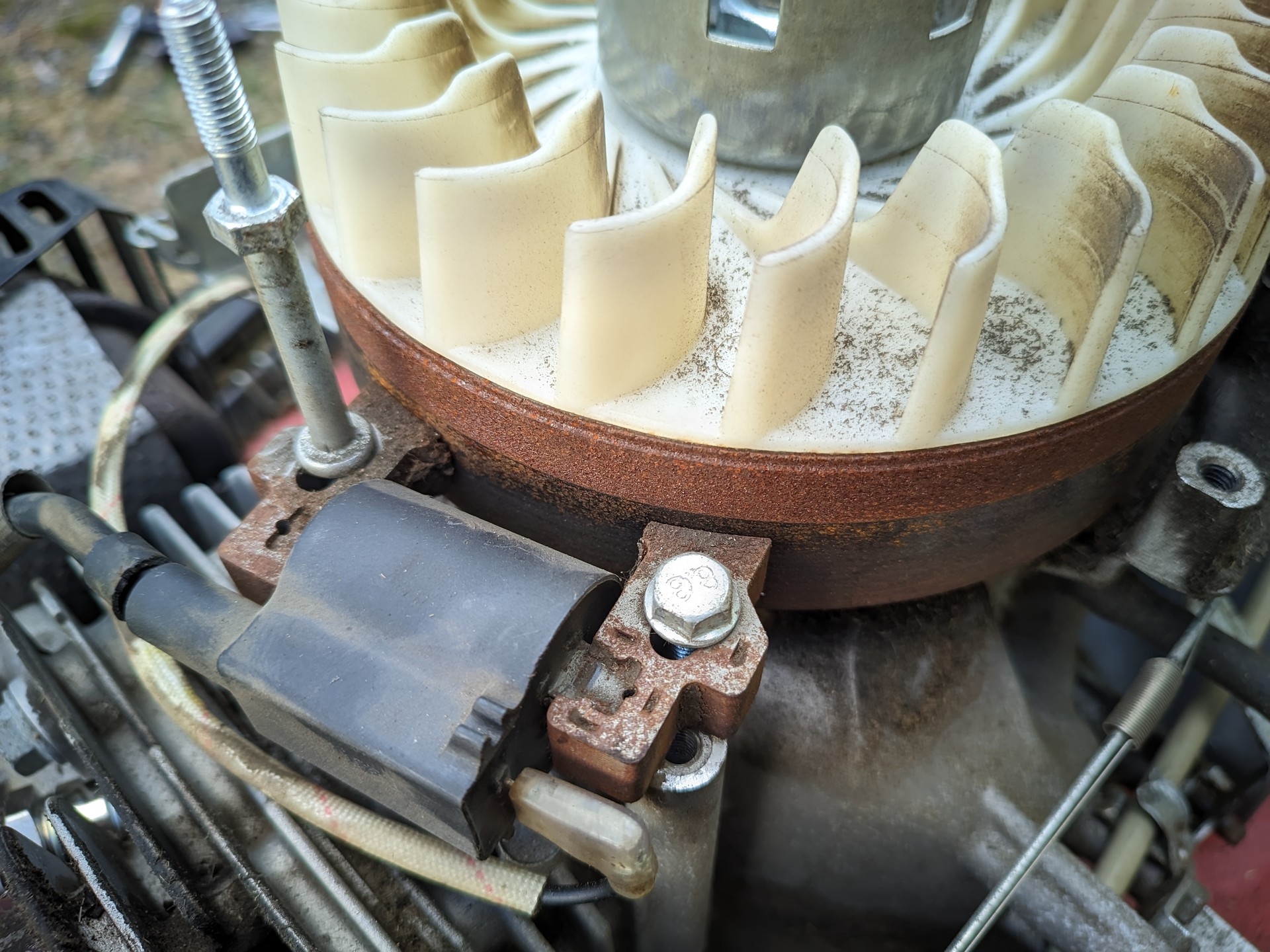

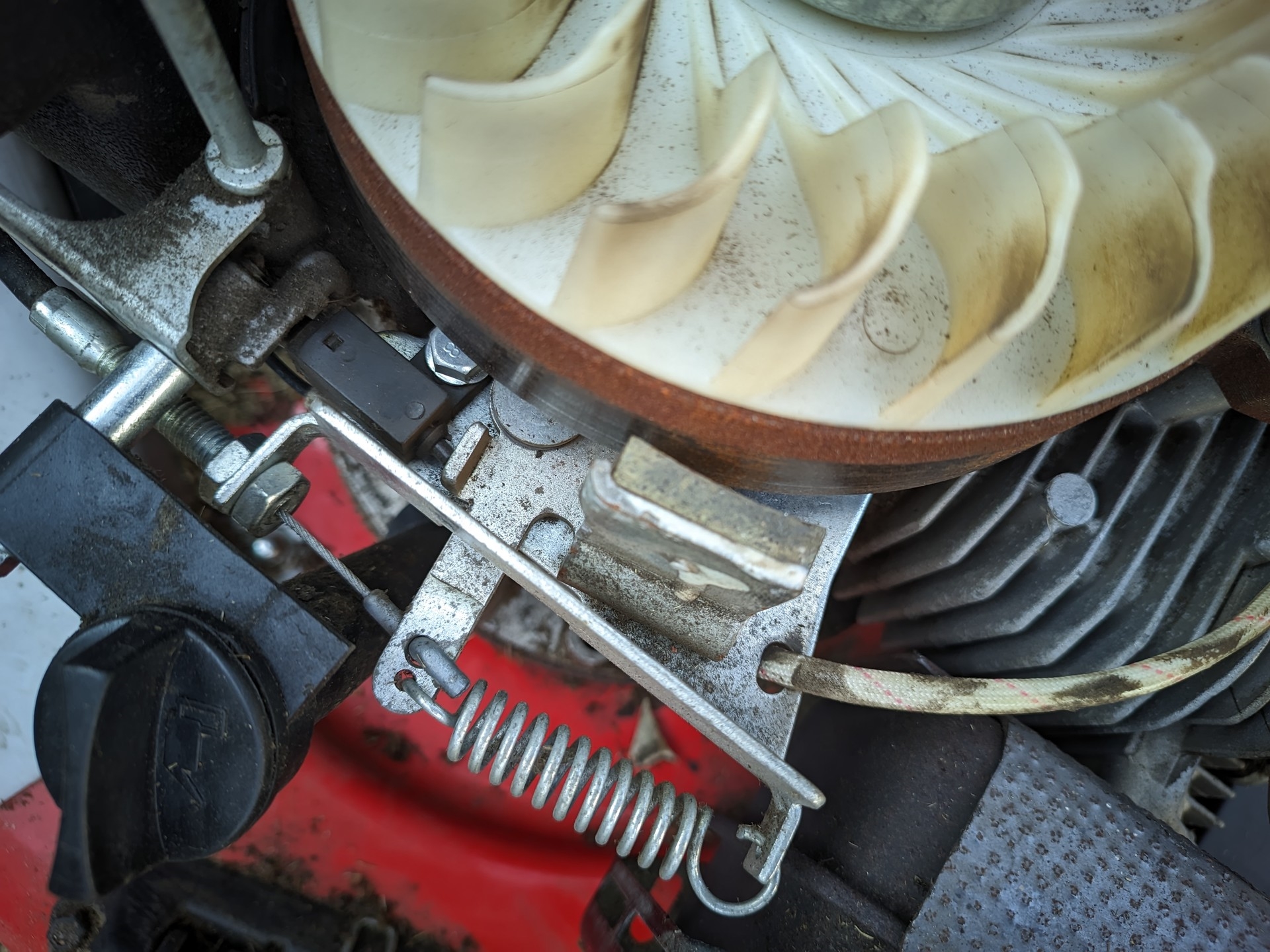

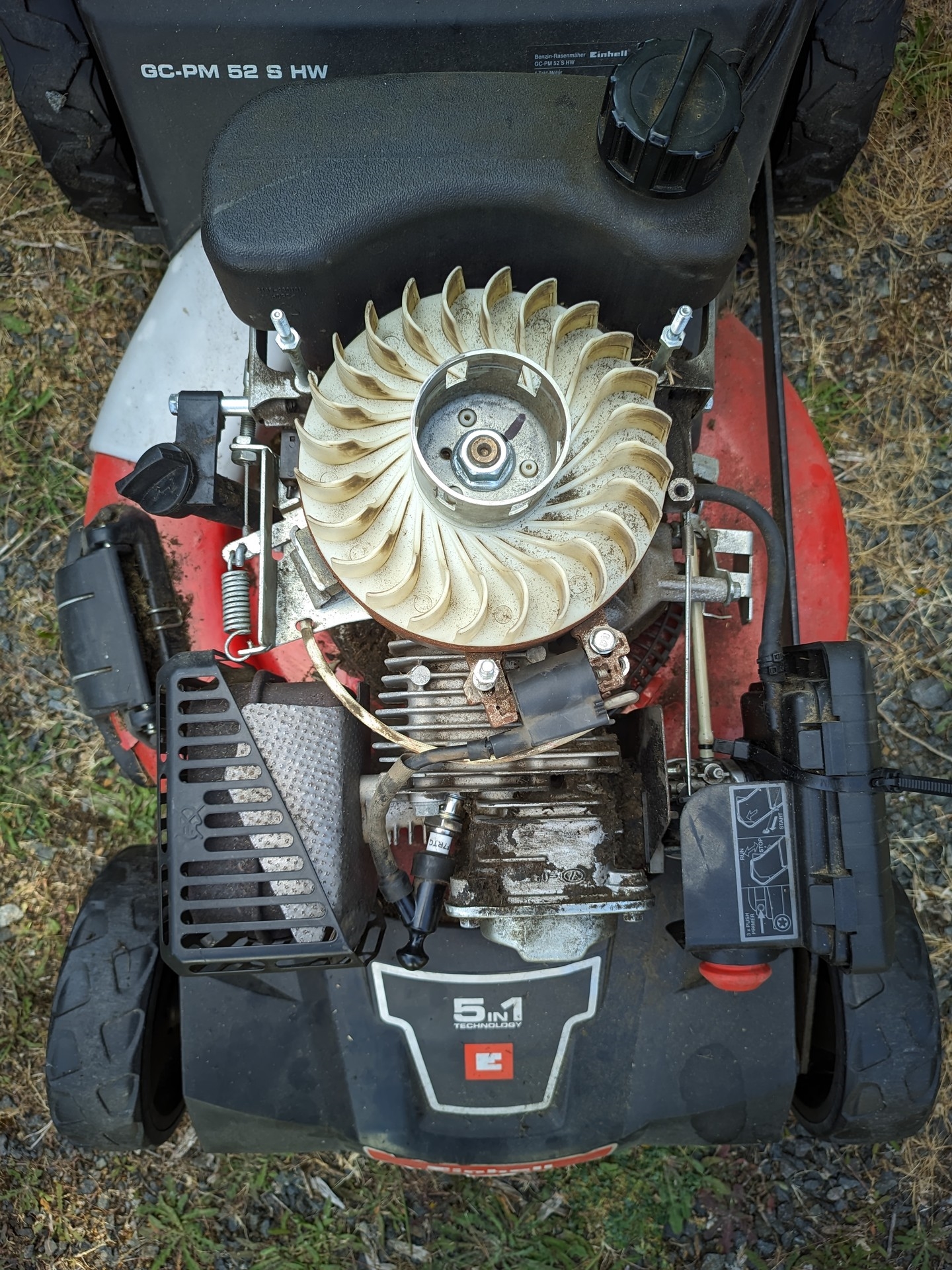

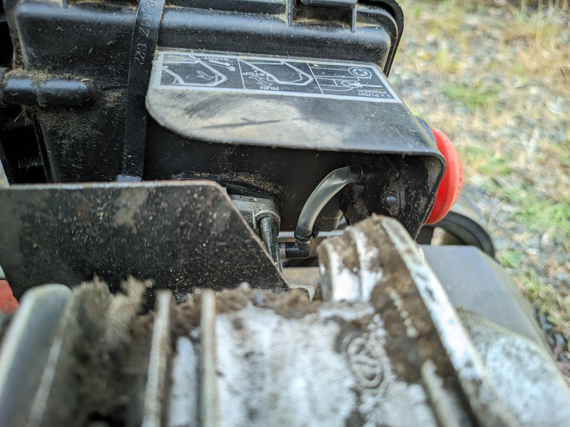

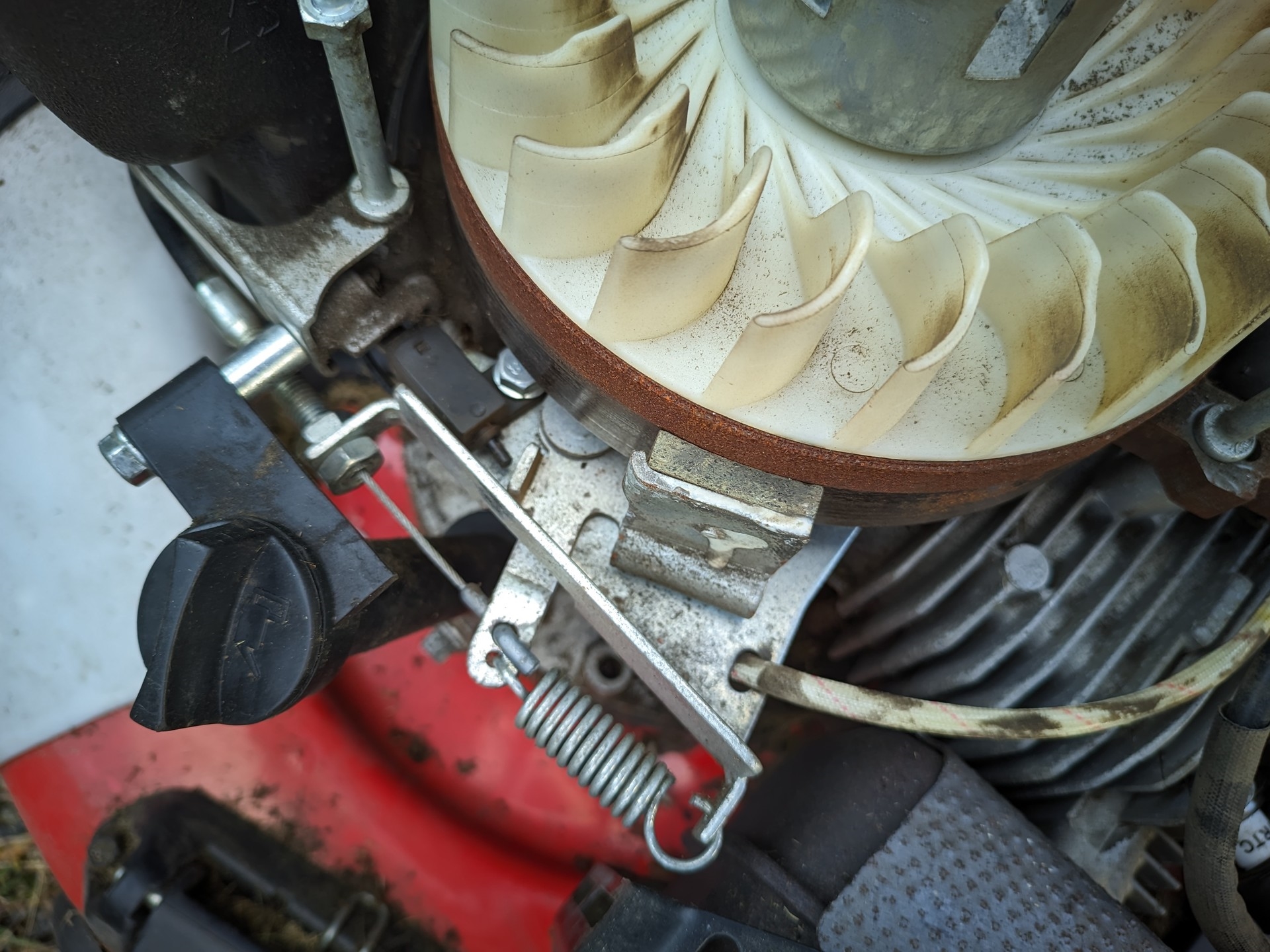

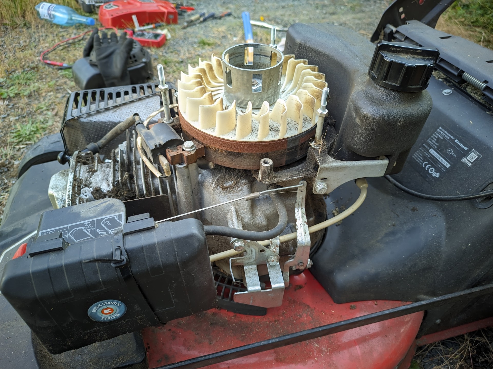

Hello, on peut poser des questions mecanique/tondeuse à gazon ici ? :o
Ma tondeuse refuse de démarrer (pas utilisée depuis l'année dernière)
J'ai mis de l'essence fraiche, mais il restait de l'essence de l'année dernière dans le réservoir
J'y connais pas grand chose mais voilà ce que j'ai déjà testé :
- changer de bougie par une neuve : madame n'arrive pas à voir d’étincelle quand je tire sur la corde, et moi non plus quand c'est elle qui tire, mais elle tire comme une fille :o Je me suis pris une petite chataigne par contre, bon signe ?
- testé le bouton qui est pressé lorsqu'on tire sur la poignée de mise en marche (je connais pas le nom), il fonctionne car j'ai un changement de mise à la masse/non mise à la masse selon la position de la poignée
- changé la durite de la petite pompe manuelle d'amorce qui était craquée par une en siliconne (je ne vois pas d'essence monter dedans quand je pompe, même plus que 3 fois)
- vérifié que l'essence coule bien dans la durite en sortie de réservoir, c'est le cas
Quelques photos :
https://rehost.diberie.com/Picture/Get/t/398643
https://rehost.diberie.com/Picture/Get/t/398644
poignée de démarrage en position OFF
https://rehost.diberie.com/Picture/Get/t/398645
poignée de démarrage en position ON
https://rehost.diberie.com/Picture/Get/t/398646
https://rehost.diberie.com/Picture/Get/t/398647
la durite de la pompe manuelle dont je parlais
https://rehost.diberie.com/Picture/Get/t/398648
si qqun a une idée merci :jap:

n°72980521
GAS
Wifi filaire©
Posté le 01-06-2025 à 18:57:12  profilanswer
Il faudrait que tu précises quel bruit tu entends ;)
Juste des trucs mécaniques qui tournent (même bruit sans bougie qu'avec).
Un toussotement du moteur.
Autre.
Message édité par GAS le 01-06-2025 à 18:57:58
n°72980571
arkrom
note, ca passait c'etait beau
Posté le 01-06-2025 à 19:05:37  profilanswer
Tondeuse qui part pas ,les suspects classiques :  vanne d'essence fermé ( rigolez pas... cest classique  :O ) carbu collé  :sweat: entretien annuel pas fait
Perso une machine qui me passe entre les mains, si j'ai pas de confirmation de la dernière vidange( IE  cest moi qui lai faite) ... huile neuve
Ensuite, sortir la bougie , coup de bross métal ( leger) , vérifier que ça fait des étincelles en collant le corps contre le moteur et un coup de tirette.
Ensuite, carbu collé. Normalement t'as une vis sous la cloche inférieure .pense à pencher la machine  pour pas te prendre TOUT le réservoir sur la gueule... au prix de l'essence  :sweat:
Une fois la cloche ouverte,  nettoyer tout ce qui semble cracra ( essence et brosse a dents ) vérifier que le flotteur est libre, prendre bien soin de pas abîmer le joint, re fermer . Remettre à plat ...et normalement ça part
n°72980669
otobox
Posté le 01-06-2025 à 19:21:35  profilanswer
toutsec a écrit :
Ok merci!
J'ai de l'acrylique.
Donc sous-couche pour opacifier.
n°72980674
Harrrrg
Beeeeuuuuurrrrrkkkkkk!
Posté le 01-06-2025 à 19:22:26  profilanswer
Chez moi, premier démarrage avec un pulse de nettoyant frein dans le filtre à air...:o
Rigolez p==as, ça fonctionne.... :whistle:
n°72980720
Skopos
Posté le 01-06-2025 à 19:29:52  profilanswer
Moi la tondeuse de la belle-doche a un soucis de puissance. Ca tourne mais pas comme 15j avant, faut que j'avance bcp moins vite sinon elle cale, et elle prend moins de hauteur qu'avant... ça me fait chier ce genre de merde mécanique  [:ideenoire]
n°72980746
korner
Posté le 01-06-2025 à 19:33:11  profilanswer
Autre.
Voilà un clip à l'instant : https://streamable.com/u6awhu
Alors :
J'ai pas de vanne d'essence
Vidange huile faite depuis mon 1er post
Bougie neuve, mais j'avais nettoyé l'ancienne avant, PAR CONTRE j'avais pas collé la bougie à la masse pour les test ! Faut que j'aille voir, mais pas évident avec la tondeuse qui bouge pendant qu'on tire :o
Le carbu était clean
Ah et j'ai poncé/nettoyé le volant qui était bien rouillé
J'ai réussi à la faire démarrer 2 secondes avec la méthode de mettre un peu d'essence sur le filtre à air : https://www.youtube.com/watch?v=3zi063JW6fA
ça pourrait etre un souci d'apport d'essence au carbu/moteur ?
Message édité par korner le 01-06-2025 à 19:35:51
korner a écrit :
Alors :
 tout a fait :jap:
si ca tourne avec l'essence dans le filtre et plus apres ... c'est que le carbu fourni pas
pointeau coincé ou gicleur bouché  :(
tas un espoir que l'essence fraiche vas faire fondre la merde mais c'est pas garantie
sinon faut demonter ca se regle pas si simplement que ca :sweat:

En fais à chaque fois que je pulvérise de l'essence direct dans le carbu en ayant enlevé le filtre à air elle démarre mais cale ensuite
Donc ouais je pense que le carbu a besoin d'un nettoyage :/
95% du temps, c'est la carburation qui fout la merde sur une tondeuse, surtout si ça démarre quelques secondes en injectant directement l'essence ou un autre fluide qui brûle.

Ouais donc je confirme que c'était bien le carbu !
Avec mon voisin qui s'y connait mieux que moi on l'a complètement démonté et nettoyé (même si il paraissait plutot propre), mais on a du dégripper un truc car elle démarre maintenant  [:shay]
J'ai juste un doute c'est le manque de joint (ou alors j'ai oublié et j'ai réussi à le perdre  [:moonblood:6] ) entre la plaque à gauche et le carbu :
https://i.imgur.com/m2ipedH.png
L'emprunte c'est surement moi qui l'ai faite en serrant trop fort, et en inclinant la tondeuse on a de l'essence qui fuit entre le carbu et cette plaque (de protection thermique je suppose)
Et j'ai coupé la plaque pensant faire un nouveau joint de fortune, mais impossible de couper le cercle de 20mm nécessaire [:ddr555], donc maintenant la partie haute du carbu n'est plus protégée.. grave ?
Je vais voir pour en racheter une si ça peut se trouver...
C'est un moteur Honda ?
J'ai démonté le mien récemment, je me demande s'il n'y a pas un joint de chaque côté de la plaque.
tu as des vidéos de maintenance bien faite ici : https://www.honda-engines-eu.com/fr [...] eos-s.a.v.
Je n'ai pas les petits trucs pour passer dans les trous, je l'ai passé au bain à ultra-son, sans démonter du coup, enfin, juste la cuve.
En revanche, ce qui me gène sur la mienne c'est que je ne vois pas trop de différence entre marche rapide ou non (tortue/lièvre) et elle ne va pas vite. J'ai revu le réglage de régulateur mais nada.
Il manque le joint de bride, comme ce qu'on peut voir sur cette photo par exemple :
https://m.media-amazon.com/images/I/41dHt5Wio3S.jpg
EDIT : quoique non, il semblerait que la plaque soit le joint thermique en fait sur ces modèles, on la voit sur ce site de pièces détachées avec la dénomination : https://g-ta-piece.fr/499984-gc-pm5 [...] pm-52-s-hw
Message édité par rosco le 02-06-2025 à 09:45:20

Posté le 02-06-2025 à 10:27:36  profilanswer
Je sais pas, c'est une Eihnhell GC-PM 56 machin bidule.
Oui je pense aussi car vraiment j'ai cherché partout et j'ai pas trouvé d'autre joint.
Je devrais toujours filmer le démontage pour m'ôter des doutes du genre :D
