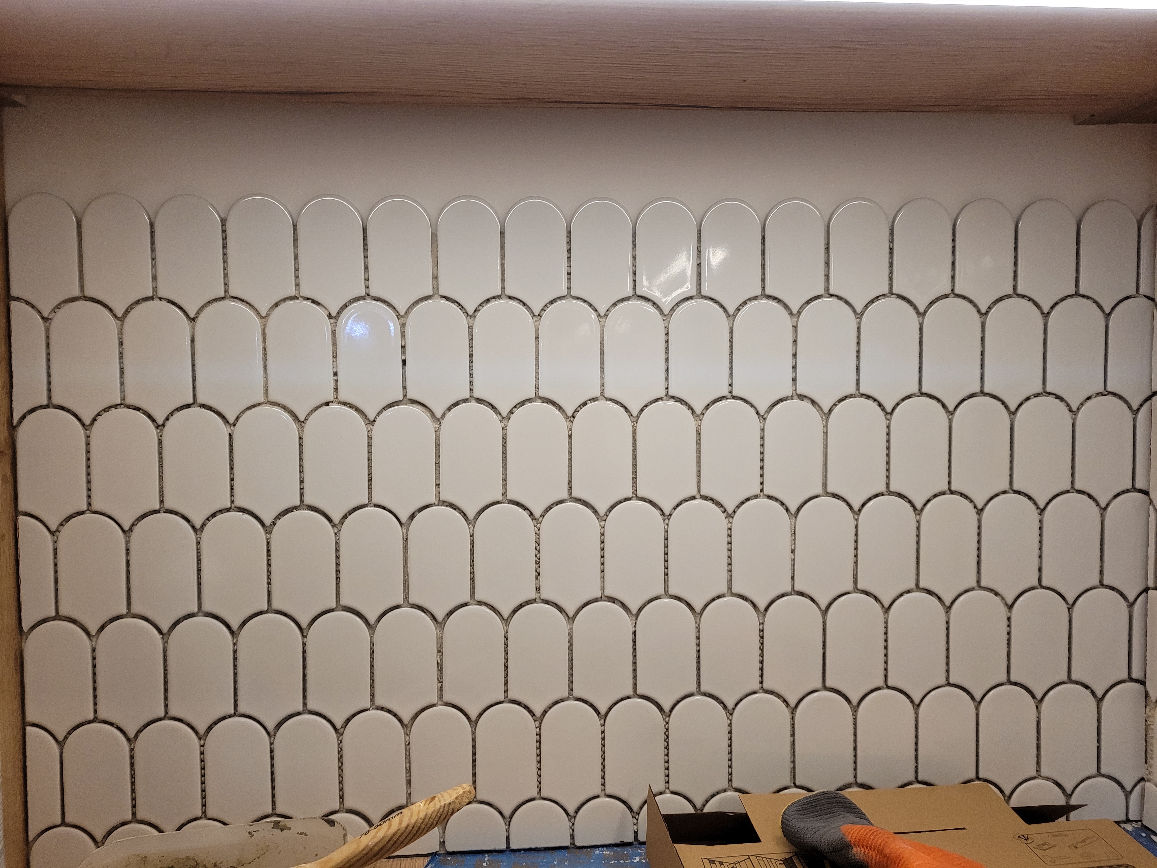

J'ai pratiquement terminé la faïence dans la cuisine mais je me pose la question de la finition du joint de carrelage sur les arrêtes hautes.
Comment vous feriez pour faire la finition du joint sur la ligne du haut sans que ça fasse crade ou inégale entre chaque carreau ?
https://rehost.diberie.com/Picture/Get/r/392565

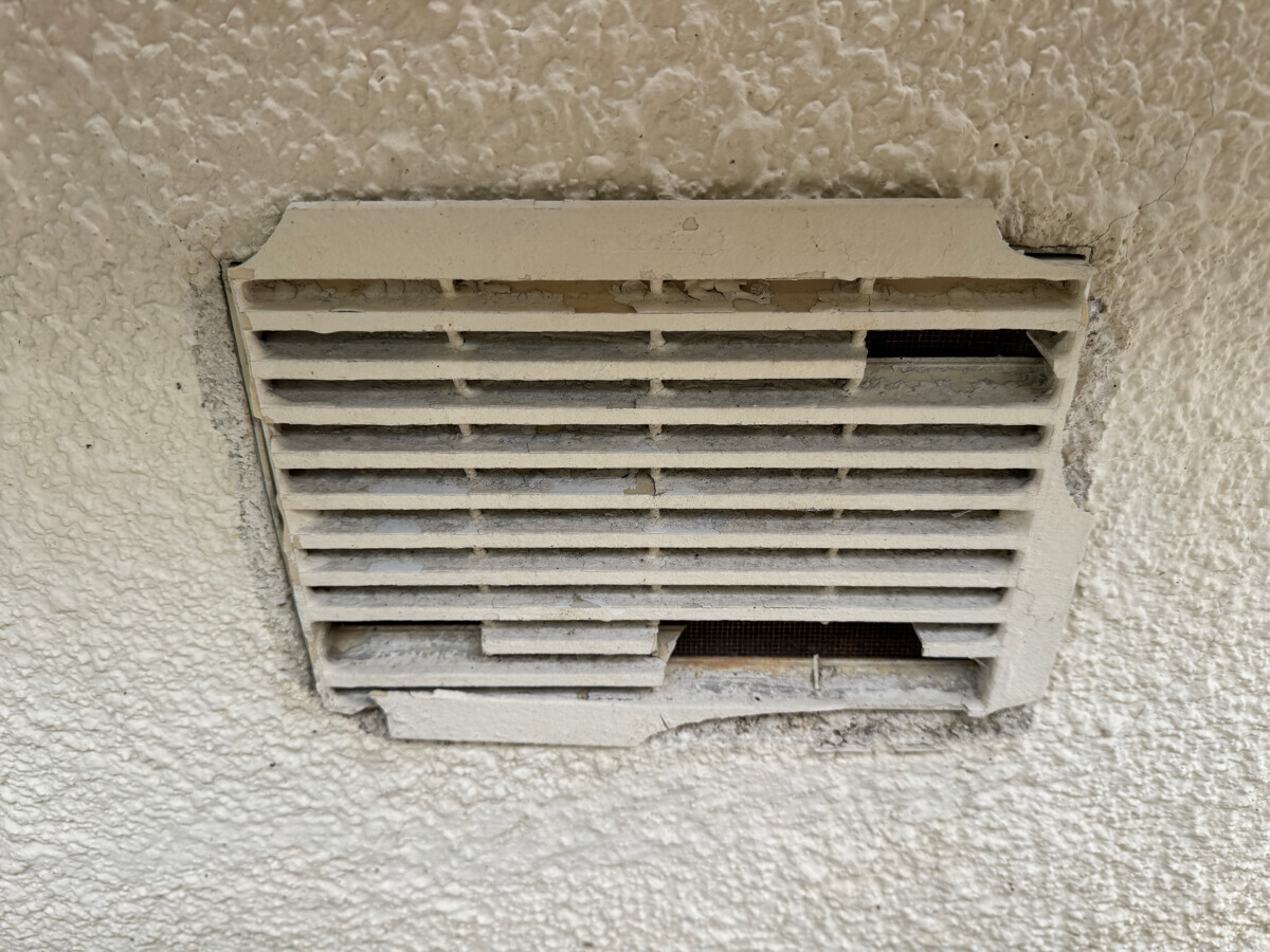

cloud-777 a écrit :
Messieurs dames
Je suis à la recherche de grille d’aération extérieur
https://img3.super-h.fr/images/2025 [...] 34354d.jpg
15*23
16*23
Je n’en trouve pas en gsb ni internet :/
Ça se trouve en standard ?
j'ai en acheté une plus grande en alu, et coller au ni clou ni vis extreme (pas bougé depuis 15 ans) car pas envi de percer le crepi pour 4 pauvre vis
salut ,
je ne mettrais rien pour faire propre, ou alors un joint au silicone
Edit: mais tu vas monter jusqu'au bas de ton meuble haut?
Tu peux pas mettre les chutes de la lignes du bas ?
