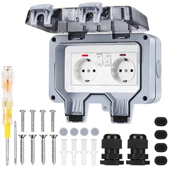

est-ce qu'une prise étanche est toujours suffisamment étanche lorsqu'un appareil est branché dessus ?
j'ai ça https://elec44.fr/category-4408/115 [...] 64000.html et j'ai un robot tondeuse à brancher. J'ai l'intuition que ça va pas aller :o
Pour une utilisation ponctuelle, pas de problème mais si tu laisses un truc branché, à la longue, c'est pas bon.
J'ai mis ça (IP66) et je ne suis plus emmerdé : https://c.media-amazon.com/images/I/51HY1CaEcmL._SY445_SX342_QL70_ML2_.jpg

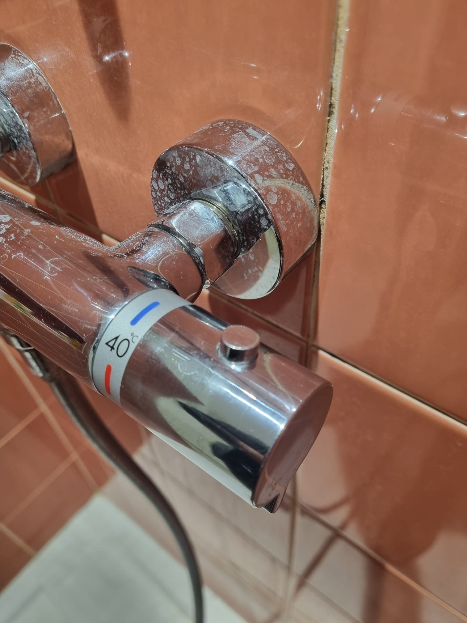

Hello
Un pote arrive pas a demonter son mitigeur qui fuit. Y'a pas de cache vis???
https://rehost.diberie.com/Picture/Get/r/392660

sentinel_9​11
Posté le 06-05-2025 à 11:10:22  profilanswer
au pire tu perce un trou dessous comme pour dévisser un filtre à huile trop serré...
après faudra y mettre du silicone mais ca sera invisible

nasdak a écrit :
Hello
Il faut défaire les 2 écrous devant les rosaces.
En espérant pour lui que ça ne tourne pas dans le vide...  :sweat:
EDIT : normalement les 2 rosaces sont juste là pour la déco et sont folles (pas de pas de vis ou autre dessus).
Message édité par SnowBear le 06-05-2025 à 11:22:12
n°72838767
thoulisse_​bernard
Duos habet et bene pendentes
Posté le 06-05-2025 à 11:22:48  profilanswer
Je crois qu'il veut juste démonter la cartouche
n°72838774
nasdak
Posté le 06-05-2025 à 11:23:55  profilanswer
Oui :)
Apparement il faut juste tirer...

pour les cartouches, soit une vis est cachée en dessous soit on décolle un capot sur le robinet
pour plus de faciliter, démonter par les écrous devant les rosaces, ça aidera pas mal pour mieux visualiser
