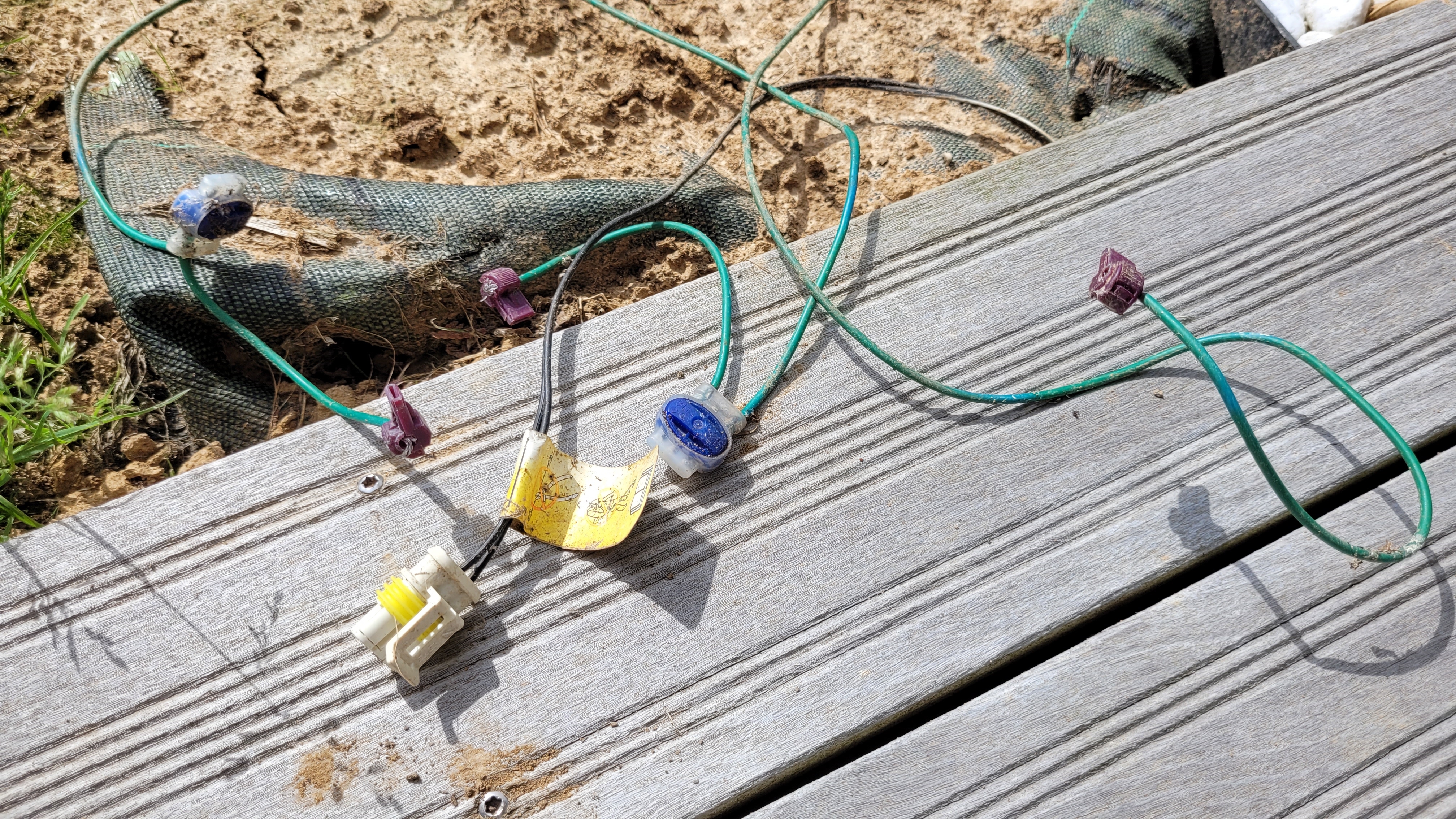

J'ai un câble de robot tondeuse qui s'est barré de ce machin :
https://multimedia.3m.com/mws/media/507896J/3mtm-scotchloktm-electrical-connector-314.jpg
Aucune chance d'arriver à le rouvrir ? Faut tout couper, en racheter un, et refaire propre ? (j'en ai bien sûr aucun là tout de suite)
Contexte : l'ancien proprio a laissé tout le câble, je pensais brancher tout ça en 5min  [:wanleeburton]

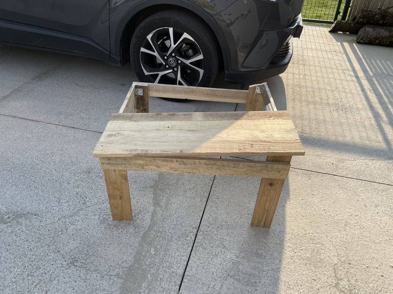

en attendant la commande du nouveau robot tondeuse, construction de son abri avec une palette, coût 1,98 euros de vis fischer chez action :)
https://i.postimg.cc/W4y1hM4C/IMG-8549.jpg
https://multimedia.3m.com/mws/media [...] or-314.jpg
https://rehost.diberie.com/Picture/Get/r/311281
Bon ba j'ai réussi avec mon fidèle couteau suisse.
La pince donc c'est pas le bon outil, à part pour s'arracher un gros morceau du doigt  :o

Alors voilà le reportage photo du meuble :
Tout commence par le repérage des planches et la marque des différents trous. C'est une partie extrêmement rébarbative et potentiellement improductive, je pense changer de technique pour mon prochain meuble.
https://ibb.co/TRnQFs9
Deuxième étape, expérimenter avec le pin. Le pin est bien moins cher, beaucoup plus tendre et moins bien fini que le hêtre. Donc un petit test comme ça me permet de valider les techniques. Visser sans perçage serait plus rapide mais plus difficile et plus risqué !
https://imgbb.com/pPjkNNT
La technique c'est donc de percer en 3 ou 3.2mm, puis visser en 4.5.
Le pin est un bois très tendre. Le vissage à la perceuse réglée sur la vitesse de perçage au lieu de vissage (vitesse mini) peut défoncer le bois.. Heureusement qu'il y a 18mm derrière. La visseuse règlera ce souci à l'avenir.
https://ibb.co/RzSC5FJ
Idem
https://ibb.co/M1KzZc4
La planche de dessous percée (l'oeil attentif remarquera que j'ai oublié un ou deux groupes de trous, menant à une certaine perte de temps par la suite :o)
https://ibb.co/wLWmkr3
La phase la plus délicate de la construction car cela pourrait se renverser et me casser deux planches.. Heureusement vite terminée.
https://ibb.co/26RZt8K
Premiers tests de la dimension, à peine la caisse terminée.
https://ibb.co/SfK6sSf
https://ibb.co/wW44vJd
Le centre du meuble est construit indépendamment puis rentre dans la caisse externe. Les petits montants sont vissés en haut et en bas, puis les montants supérieurs ne pouvant plus être vissés par le bas sont collés. Ils seront vissés par le bas mais verticalement, pas latéralement.
https://ibb.co/qJXdWNn
Erreur d'inattention sur la mesure et la commande de bois... Heureusement, ayant gardé toutes les chutes j'ai pu en refaire une autre aux bonnes dimensions, y compris l'imperfection du rectangle.
https://ibb.co/TBNsD9X
Pose des roulettes et annotations pour s'y retrouver
https://ibb.co/n7yPk9T
Le meuble est de manière générale fixé le plus possible par le dessous, sans compromettre la stabilité de l'ensemble, c'est à dire qu'il y a quand même des vis latérales visibles.
https://ibb.co/9Vf88Vt
Le meuble à peine terminé :
https://ibb.co/883c4y9
https://ibb.co/yQ2wPyY
En situation. Les mesures sont quasi parfaites, je suis hyper content.
https://ibb.co/f0hMT5C
https://i.ibb.co/LxX1bBC/Whats-App-Image-2024-09-19-at-23-54-15-6.jpg
Le concept me plait tellement que je vais faire la même pour stocker des packs d'eau !
