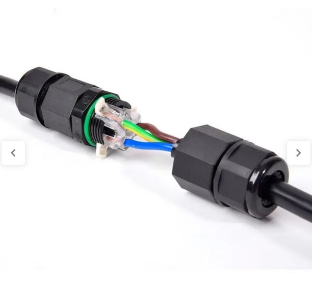

Pour les connecteurs étanches pour le secteur il y a ça :
https://i.ibb.co/fGQdrzM/connecteur-tanche-1.jpg
https://i.ibb.co/jbTwfST/connecteur-tanche-2.jpg
Par contre c'est gros (9cm de longueur pour 25mm de diamètre), il faut le fil rond avec le bon diamètre.
n°70798311
Faut croire que le cuivre coûte une couille oui...
Là tes connecteurs ça passera pas derrière l'applique
