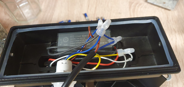

https://i.ibb.co/KqcKzf2/Applique.jpg
Je croyais que c'était interdit chez nous ce genre de connexions ?  :??:
n°70807045

gimmeshelter a écrit :
Perso les normes me font parfois rire...
Je viens de recevoir mes appliques avec détecteur pour mon entrée de garage
Certifié CE et NF, grande marque, prix €€€
La gueule des connexions à l'intérieur...  :o
C'est des cosses à sertir, pas des trucs à l'américaine à visser vaguement. Donc c'est conforme.

rosco
Posté le 11-06-2024 à 21:57:25  profilanswer
Tu confonds avec les daubes de capuchons à visser qu'on trouve partout chez les ricains. Ici, ces connecteurs sont sertis, ça ne peut pas se défaire avec les vibrations, etc.

Natopsi
☄️Just end it already!☄️
Posté le 11-06-2024 à 22:19:55  profilanswer
Oui ce genre de trucs cheap j'ai déjà vu dans de l'électroménager, c'est serti donc c'est OK.
A noter que les autosoudeurs doivent être interdits en résidentiel parce-que sinon c'est la garantie que des bricolos fassent des épissures inaccessibles et les mettent mal en œuvre en bonus  [:ge haussmann]

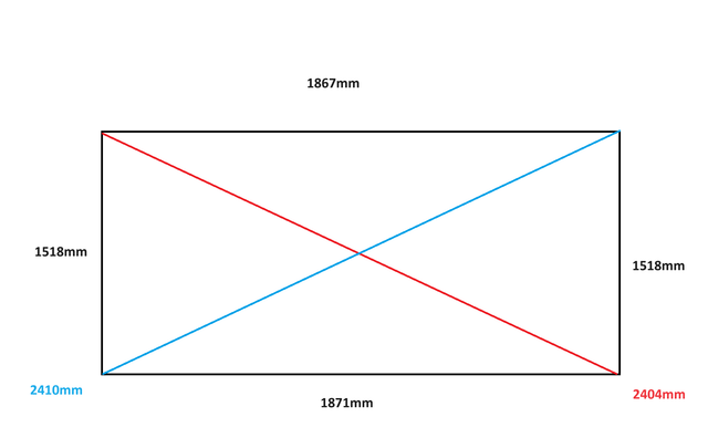

Petite seance de maths du soir :D
Je dois commander une verrière sur mesure et voici les dimensions de l'ouverture :
C'est legerement trapézoïdale et je ne sais pas du tout quel dimensions donner du coup pour un rectangle qui va rentrer dans ce trou.
On calcul ca comment ?
https://i.ibb.co/ZfvyYvp/verriere.png
Je décline toute responsabilité potentielle pour le contenu de mes propos et contenu multimedia (images, videos et sons) + miroir magic.

barnabe
Posté le 12-06-2024 à 07:45:07  profilanswer
tu prends comme largeur de découpe pour ton verre la largeur la plus contraignante c'est-à-dire la plus petite, avec au moins 2mm de "sécurité" en moins pour être certain que le verre entre bien dans l'emplacement. Il faudra également prendre une marge d'au moins 2mm pour la hauteur.
La marge acceptable est déterminée par la largeur des profilés destinés à recevoir la vitre, plus ceux-ci sont larges, plus tu pourras prendre de marge.

Batman-Fr
powered by caféine
Posté le 12-06-2024 à 08:03:18  profilanswer
Un maçon, ça travaille avec des tolérances de maçon [:thektulu] . Ça me paraît tout à fait correct, voire même bon ton cadre !. Je laisserais 10 à 15mm de chaque côté :jap:
