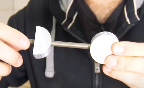

Et sinon quelqu'un sait le nom de ce type de fixation ?
https://image.noelshack.com/fichiers/2024/16/2/1713220736-fixation.png
Je souhaiterais en trouver pour l'assemblage de mes plans de travail, mais compliquer car je pense que j'ai pas la bonne dénomination.

ça figure dans la rubrique plan de travail de LM ( liaison de plans )
https://www.leroymerlin.fr/produits [...] ml?src=clk
https://www.leroymerlin.fr/search?q [...] de+travail
https://www.castorama.fr/raccord-de [...] 0_CAFR.prd
