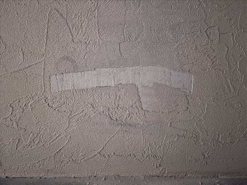

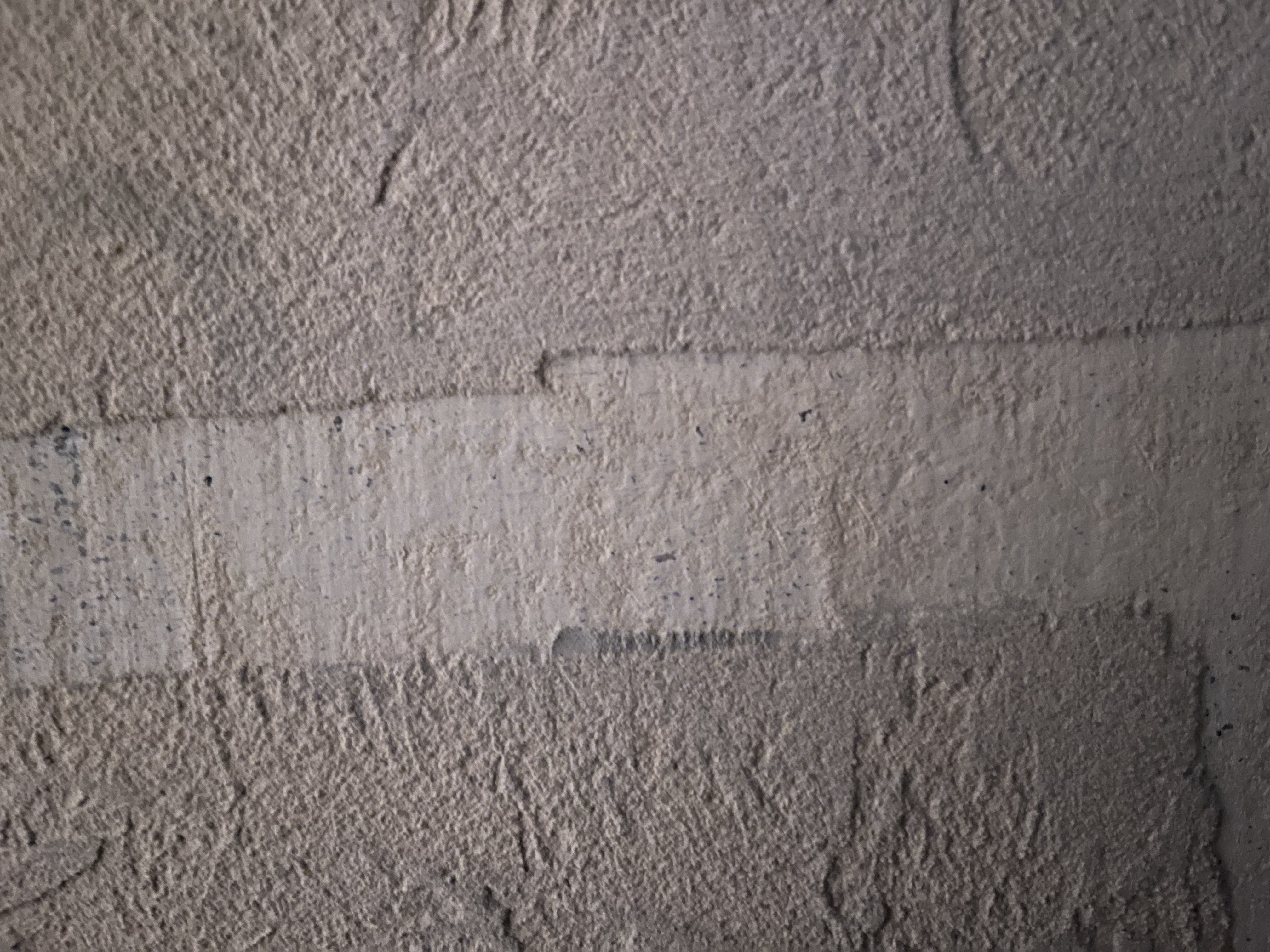

bahamut49
Posté le 27-10-2023 à 10:39:52  profilanswer
Salut les bricolos !  :hello:
Je suis en train de refaire mes escaliers menant au sous sol. J'ai retiré tout le crépi que je ne pouvais plus supporter. Celui ci était sur du plâtre donc assez facile a enlever a part quelques endroits...
Cependant j'ai une petite partie qui me pose problème. Ce n'est plus du plâtre et je suis incapable de comprendre ce que c'est et comment l'enlever efficacement. La couche de crépi est très très fine et part en poussière :
https://rehost.diberie.com/Picture/Get/r/219542
https://rehost.diberie.com/Picture/Get/r/219541
Est-ce que l'un d'entre vous aurait une idée de ce que c'est et peut être comment enlever ca sans y passer 5 heures ?  :jap:  :jap:  :jap:
Message édité par bahamut49 le 27-10-2023 à 10:40:45

Posté le 27-10-2023 à 23:00:44  profilanswer
Décolleuse a papier peint...

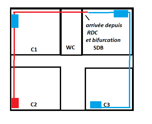

On a remis le chauffage en route hier et une partie des radiateurs de l'étage restent froid. C'est une vieille chaudiere au fuel. Elle démarre et les radiateurs du RDC sont chauds. L'installation a été purgée en juillet.
Le tuyau qui va du RDC vers le 1er étage est chaud donc l'eau chaude arrive jusque là.
Dans la partie droite, tout est froid (même le tuyau) alors que dans la partie gauche, le tuyau est chaud et l'un des 2 radiateurs reste froid. [:klemton]
J'ai fait un schéma moche sur paint
https://i.ibb.co/qRNLFVt/pb-chauffage.png
Une idée du problème ? :??:

SuperSic a écrit :
J'ai ça a quelques endroits du système de chauffage. Ça sert à quoi ?
https://i.ibb.co/wRTqP87/PXL-20231029-111206143.jpg
Purgeur automatique, la petite vis doit être dévissée un peu en haut pour fonctionner si ce n'est pas le cas.
Pour le reste, voir s'il y a assez de pression (~1.5 bar), faire l'appoint en eau si y a besoin, voir si les éventuelles têtes thermostatiques ne sont pas grippées et les robinets ouverts, ouvrir les purges des radiateurs pour voir si ça coule bien et revérifier la pression car elle va baisser...
commence par une purge des radiateurs, faut penser à vérifier ta pression avant / après  et re remplir en conséquence
Ensuite il faut voir si t'as pas un robinet grippé.
Regarde si les têtes sont libres.  Ecoute le bruit... sa chuinte/siffle/ vibre au moment où t'as juste un filet d'eau qui passe  [:clooney10]
Enfin faut voir si t'as pas des dépôts de boues dans les tubes , c'est classique sur les vieux circuits cuivres.
La couleur de l'eau des purges te donnera un indice  :ange: si c'est marron noir et que la flotte pue ... ça pue  :O
La solution ghetto pour déboucher c'est de lancer la pompe de circulation puis fermer tous les radiateurs sauf UN ..le flux d'eau n'aura qu'un chemin et avec le débit ça vas décoller la merde des parois
ATTENTION... cette manipulation demande de réfléchir à jamais fermer TOUS les radiateurs en même temps  :kaola:  ouvre le suivant avant fe fermer celui sur lequel tu bosse  :D
Une fois la boue remise en suspension il y as des produits pour nettoyer ça, ou il faut purger / re remplir a l'eau propre / mettre un filtre après la pompe
Sinon ... tant que la pompe vas tourner la merde vas circuler  :sol: mais au printemps apres la fin de chauffe ça vas re déposer et l'an prochain ça sera la même merde
