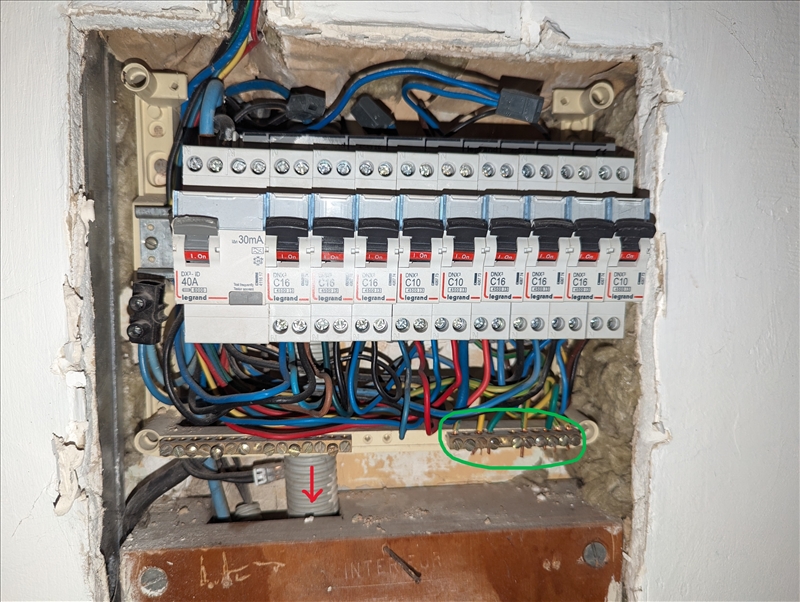

Posté le 13-09-2023 à 09:22:17  profilanswer
Hello!
En explorant un peu mon tableau électrique hier dans l'idée d'y brancher un tableau divisionnaire pour une future borne de recharge, j'ai eu l'impression de tomber sur le topic honteux bricolage :o
En tout je m'interroge franchement sur l'état du tableau...
Pour resituer, c'est une vieille maison et il n'y a pas d'indicatif région sur le numéro de téléphone du cache :o Pour autant, vu la présence du 30mA et des coupe circuits, c'est assez certain que des éléments ont été changés il y a moins de 20 ans!
Une petite photo pour y voir plus clair:
https://rehost.diberie.com/Picture/Get/r/208286
La fleche rouge, c'est l'arrivée Enedis qui part vers le Linky puis le disjoncteur général (deuxième blague, il y a un deuxième tableau relié au général, il me semblait que ce n'était pas autorisé)
En vert, c'est la terre mais si je ne me trompe pas, il n'y a pas de fil qui part à la terre!!!!
Le différentiel est un 40A mais le DG est en 60A, c'est trop faible du coup non ?
Les ampérages des coupes circuits sont un peu faibles aussi non ? Normalement, on part sur du 20A pour les circuits prises et 16A pour les circuits éclairages?
Le sentiment que j'ai, c'est qu'il faut tout cramer pour tout refaire propre mais n'étant pas expert de la norme, je viens chercher quelques avis supplémentaires...
n°69193949
d@kn1ko
Posté le 13-09-2023 à 09:28:32  profilanswer
guiby a écrit :
Hello!
10 eclairage et 16/20 selon section/nombre pour les prise
c est un disjoncteur ou interrupteur différentiel ?
si interrupteur, oui il faudrait un 63
si pas de terre reliée oui c est un probleme.
Quand t appuis sur test ca déclenche le diff ?
il manque pas grand chose

Posté le 13-09-2023 à 09:38:57  profilanswer
Pas essayé le bouton Test encore. Avec les ampoules hue, ça rallume tout quand je relance et accessoirement il y a les chambres des enfants :o Je ferai le test tout à l'heure
Comment est-ce que je fais la différence entre disjoncteur et interrupteur ?
EDIT: d'après la référence, c'est un interrupteur
Message édité par guiby le 13-09-2023 à 09:42:06
n°69194101
d@kn1ko
Posté le 13-09-2023 à 09:53:50  profilanswer
j'allais dire normalement ce serait noté C40 dessus

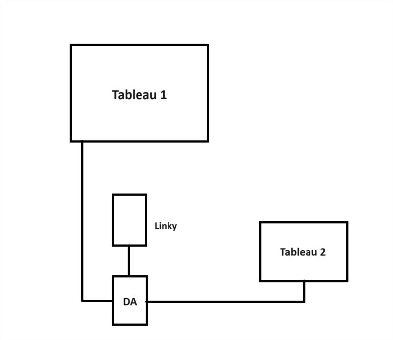

Le second tableau a sa propre terre et n'est pas relié au premier tableau. Son branchement se trouve au niveau du disjoncteur abonné. Pour préciser, ce sont deux maisons qui ont reliées ensemble il y a 20 ans. Initialement, chacune avait son propre tableau
J'ai fait un magnifique schéma Paint :o
https://rehost.diberie.com/Picture/Get/r/208292
Il faut que j'explore un peu plus mais il me semble que le fil de terre qui part vers le haut fait partie d'un circuit.
Donc si je résume:
- Vérifier en appuyant sur Test que ça déclenche bien l'interrupteur. Si c'est le cas, c'est qu'il y a bien de la terre
- D'ailleurs, @Tails38, l'UMC Tesla vérifie la terre avant de se lancer non ? Si je n'avais pas de terre sur la prise, il ne devrait pas lancer la charge ?
- Je remplace l'interrupteur 40A par un 63A
Message édité par guiby le 13-09-2023 à 10:15:28

La terre tu dois avoir un 10/16mm2 de meme diamètre que ton approvisionnement. Si c est un 2.5 qui fait le lien c est un problème.

Posté le 13-09-2023 à 12:03:25  profilanswer
guiby a écrit :
Hello!
Tu mets un voltmètre entre la terre et la phase, si tu as 230V la terre est bien présente !
16 ou 20A c'est pas bien grave pour les disjoncteurs de prise. Pour déclencher le 16A il faut déjà tirer pas mal dessus. par contre il faut passer à un interrupteur diff de 63A AMHA. Tu as quel Abo sur le Linky ?
non rien à voir !

Oui normalement y a un Check de l’umc.
Pour l’agcp (disjoncteur principal)comme tu as un linky il est réglé en puissance maximale.
Effectivement tu ne dois pas avoir deux départ depuis ton disjoncteur principal mais ça se faisait souvent avant.
Faut tester la terre depuis le tableau en photo
n°69195072
guiby
Posté le 13-09-2023 à 12:13:28  profilanswer
OK merci, je vais tester au multimètre en croisant les doigts pour que la terre soit présente et bonne. Et installer un 63A pour être tranquille.

Hector Str​inger
Posté le 13-09-2023 à 12:15:05  profilanswer
Je suis en 6kva pour le moment, avec projet de passer en 9 plus tard si je peux installer ma borne
guiby a écrit :
Merci  [:whiskas]
Si tu es à 6KVA, inutile de changer le différentiel, tu ne tireras pas plus que 30A.
Même méthode au multimètre pour tester la terre au tableau ?
Au delà de la terre, je suis un peu embêté par l'absence de bornier. Je comptais me brancher dessus pour alimenter un tableau spécifique pour la borne. Il y aurait une solution simple avec ce tableau ?
Merci à tous pour vos réponses!  :jap:
