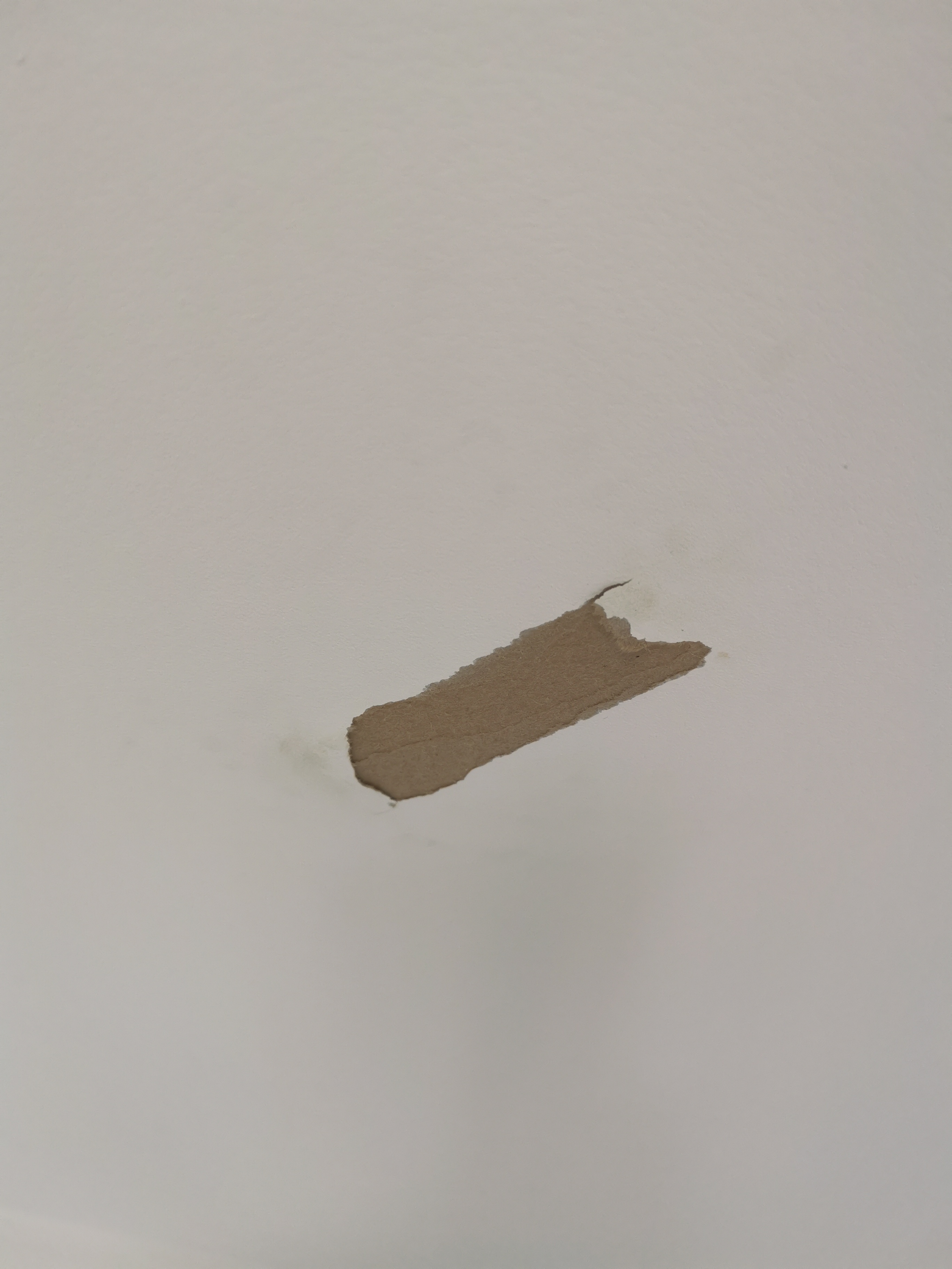

Hello, j'ai besoin d'aide de toute urgence.
En décollant un truc du plafond de la chambre de mon appart que je rend demain, la colle est venue avec.
Comment faire pour camoufler ça svp ?
https://zupimages.net/up/23/26/tqfi.jpg

Fait un faux plafond :jap:

Ça va être difficile en aussi peu de temps

Je suis pas un expert mais si j’étais dans ton cas je prendrais un enduit tout prêt qui sèche le plus vite possible et un p’tit coup de peinture. Je vois pas bien ce qu’on peut faire d’autre. Mais t’as pas beaucoup de temps…au pire demande à un vendeur.
Ne pas prendre au pied de la lettre ce que je dis il y a des gens biens plus calés que moi ici.

Enduit blanc poncé et un petit coup de peinture, avec de la chance ca sera pas vu a l'etat des lieux. Bien virer les parties de carton qui depassent.

+1 pour l'enduit de rebouchage

+1 enduit de rebouchage et coup de peinture si besoin
A noter que rien ne te contrains a repeindre tout le plafond ;) du moment que tu repeins sur quasiment la meme teinte. Rouge sur du bleu autour ca ne passe pas :o

De lissage  :non:

c'est deja un faux plafond  :o  vu que c'est du carton de placo arraché

pas faux, encore mieux oui.

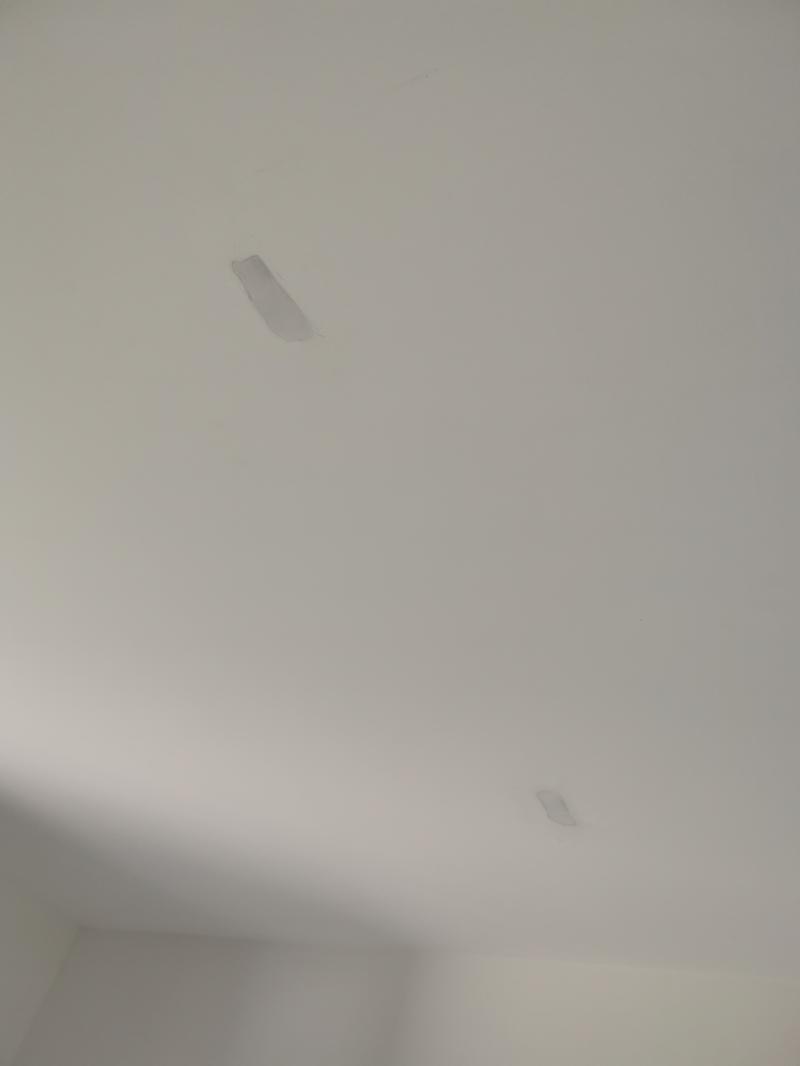

https://i.goopics.net/800/n8iutg.jpg
2eme couche d'enduit...
Prochaine étape peinture

Ça va le faire.

Posté le 29-06-2023 à 15:26:15  profilanswer
Daphne a écrit :
mph, vu que c'est pour mettre au dessus du lit, ouais on va éviter. Tant pis, ventilo sur pied jusqu'à la mort :o Merci !
ou ventilo mural, pas facile à trouver (contrairement aux pays chauds où c'est courant) mais ça existe.
Sinon si tu envisages de repeindre le plafond, ou si tu acceptes que le montage laisse des traces, tu fais des trous à intervalle régulier jusqu'à tomber sur la structure porteuse en bois. Ensuite en fonction de l'entraxe tu prépares une planche qui servira de support au ventilo, planche vissée à la structure porteuse.
