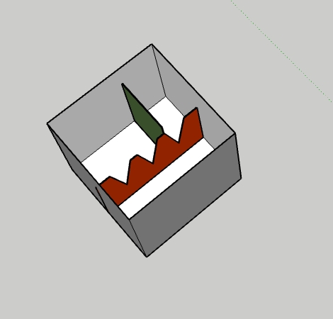

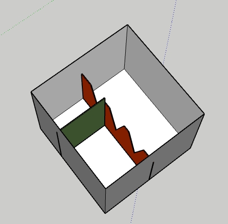

Phenix21
Posté le 29-03-2023 à 22:56:10  profilanswer
applecherry a écrit :
C’est un empilement de modules béton avec un sol en cailloux… probablement pas étanche non :/
Ah oui, ça ne risque pas d'être étanche !
On utilise parfois dans mes chantiers des mortiers hydrauliques étanches et compatibles eau potable de ce type là. Tu pourrais étancher ton regard avec ce type de produits, puis partir sur un système comme ci dessous. Tu fais découper 2 tôles inox (aucune idée du prix), que tu scelles directement au mur, ou que tu glisses dans des glissières si tu veux que ce soit amovible.
https://rehost.diberie.com/Picture/Get/t/159234
https://rehost.diberie.com/Picture/Get/t/159235
Je persiste à penser que tu n'as pas forcément d'une grande précision, et qu'il faut surtout un système sans automatisme, le plus simple possible.
L'ajout des encoches permet d'augmenter la précision de la répartition pour les faibles débits.
L'installation nécessitera un niveau à bulles pour que la lame soit bien horizontale
Édit : et vu que tu remets l'eau à l'air libre, il faudra bien protéger ça, notamment avec un tampon étanche pour éviter les débris

n°68135128
applecherr​y
Posté le 30-03-2023 à 12:12:59  profilanswer
Phenix21 a écrit :
C'est plus compliqué que ça, ça dépend de pas mal de paramètres : écoulement à surface libre ou en charge ? réseau à l'aval ? ...
Si on est à surface libre et sans influence aval, c'est à dire si ça s'écoule librement après la répartition, ton système marchera (modulo près de s'assurer que la répartition amont est homogène)
Pour un réseau sous pression, ça dépendra de beaucoup d'autres paramètres. Si je caricature, tu peux avoir les piquages à la section qui va bien, mais si au bout du tuyau ton robinet est fermé, le piquage ne sert à rien. Pour pouvoir déterminer le débit qui passera, il faut intégrer toutes les pertes de charges (=les frottements de l'eau dans les conduites et accessoires) et le dénivelé pour mener les calculs. Si le point de rejet du tuyau le plus petit est situé bien plus bas que l'autre, ça suffira à perturber complètement ta répartition.
Je ne suis pas sûr d'être clair :D
Sur ce, bonne soirée !
Merci pour tes conseils, en réalité je me demande si il n'est pas plus simple et moins couteux de faire fabriquer tout le bac que tu as modélisé, plutôt que de couvrir de mortier hydraulique l'ensemble du regard... et sceller la lame dedans... je vais me renseigner :jap:

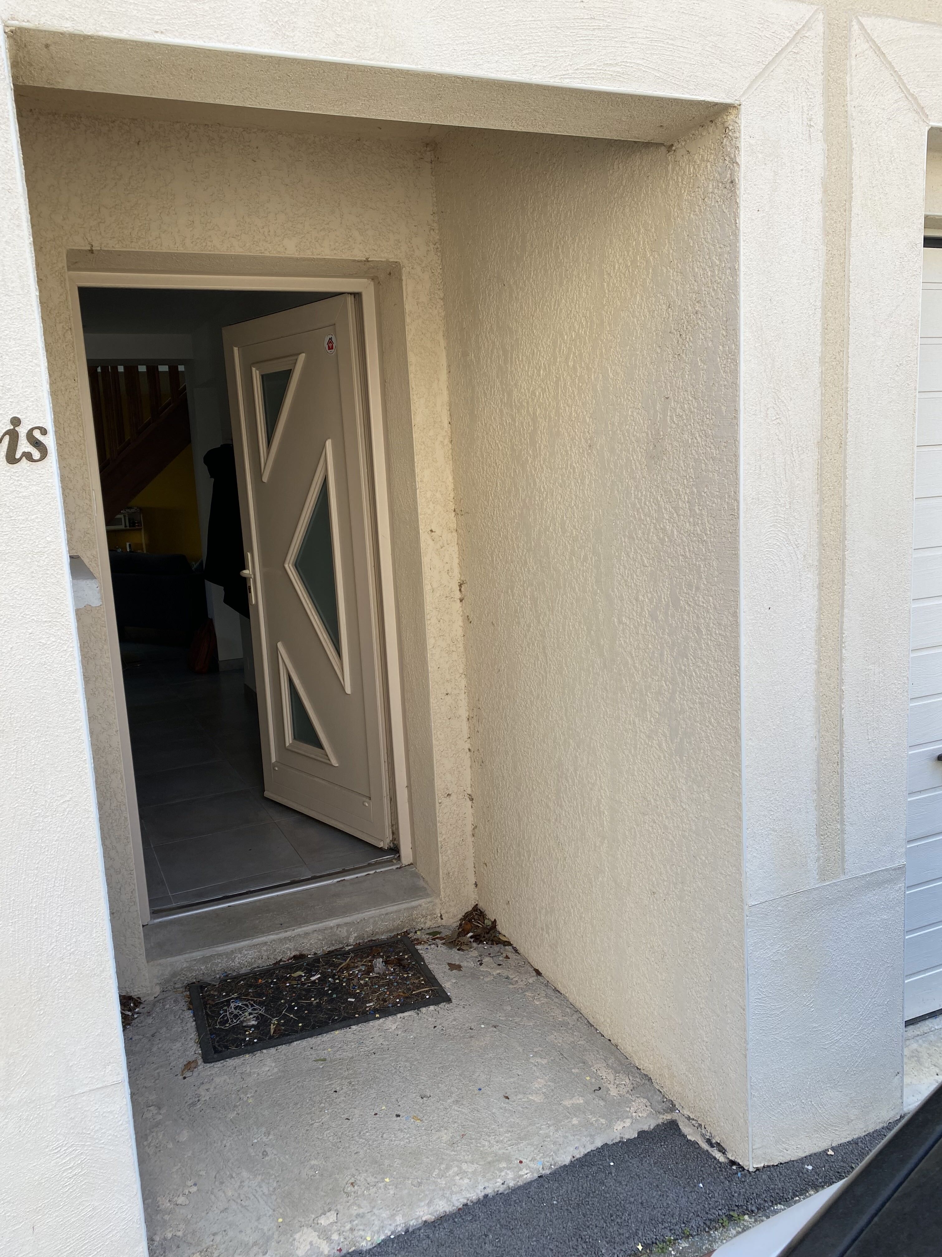

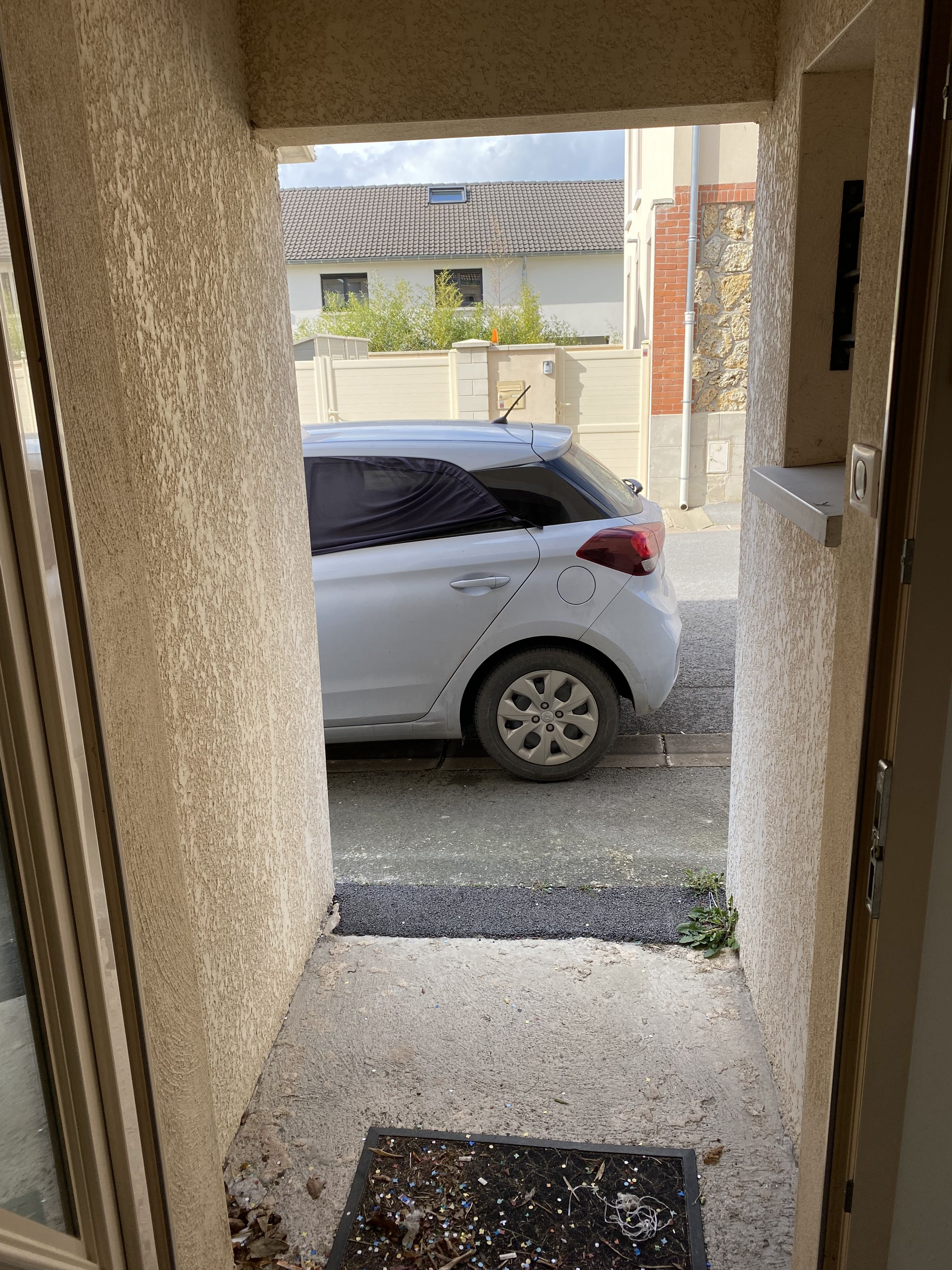

Bonjour à tous,
J'ai mon porche d'entré qui est assez exigu et je me demande cependant s'il était possible selon vous de pouvoir vitrer afin que ça soit fermé (tout en gardant la porte d'entrée). J'ai de fort doute (notamment pour l'ouverture de la porte vitrée). L'idée serait de pouvoir ensuite laisser des chaussures sous le porche ou d'autres "petits objets".
https://zupimages.net/up/23/13/sy13.jpg
https://zupimages.net/up/23/13/eguu.jpg
Merci pour votre aide :)
n°68137214
exeral
Posté le 30-03-2023 à 17:06:21  profilanswer
l'espace est petit.
la porte ne peut pas ouvrir vers l’intérieur sinon tu perd tout le potentiel espace à gagner avec l'angle d'ouverture.
donc elle doit ouvrir forcement vers l’extérieur. tu as un trottoir ? ça donne direct sur la chaussée ?
sinon une porte avec 2 battants..
mais globalement, ça me semble pas intéressant pour le peu d'espace que tu gagneras en rangement/stockage.

Oui c’est vrai que l’espacé est petit. Pas de trottoir à proprement parlé. C’est la chaussée mais les voitures se garent de ce côté sur des places dessinées au sol. Mais clairement je ne pense pas qu’on ait le droit d’ouvrir sur l’extérieur. Merci pour ton retour en tout cas.
J'allais suggérer une porte coulissante en applique sur le mur, mais si tu es sur le domaine public, ça ne sera pas possible :/
