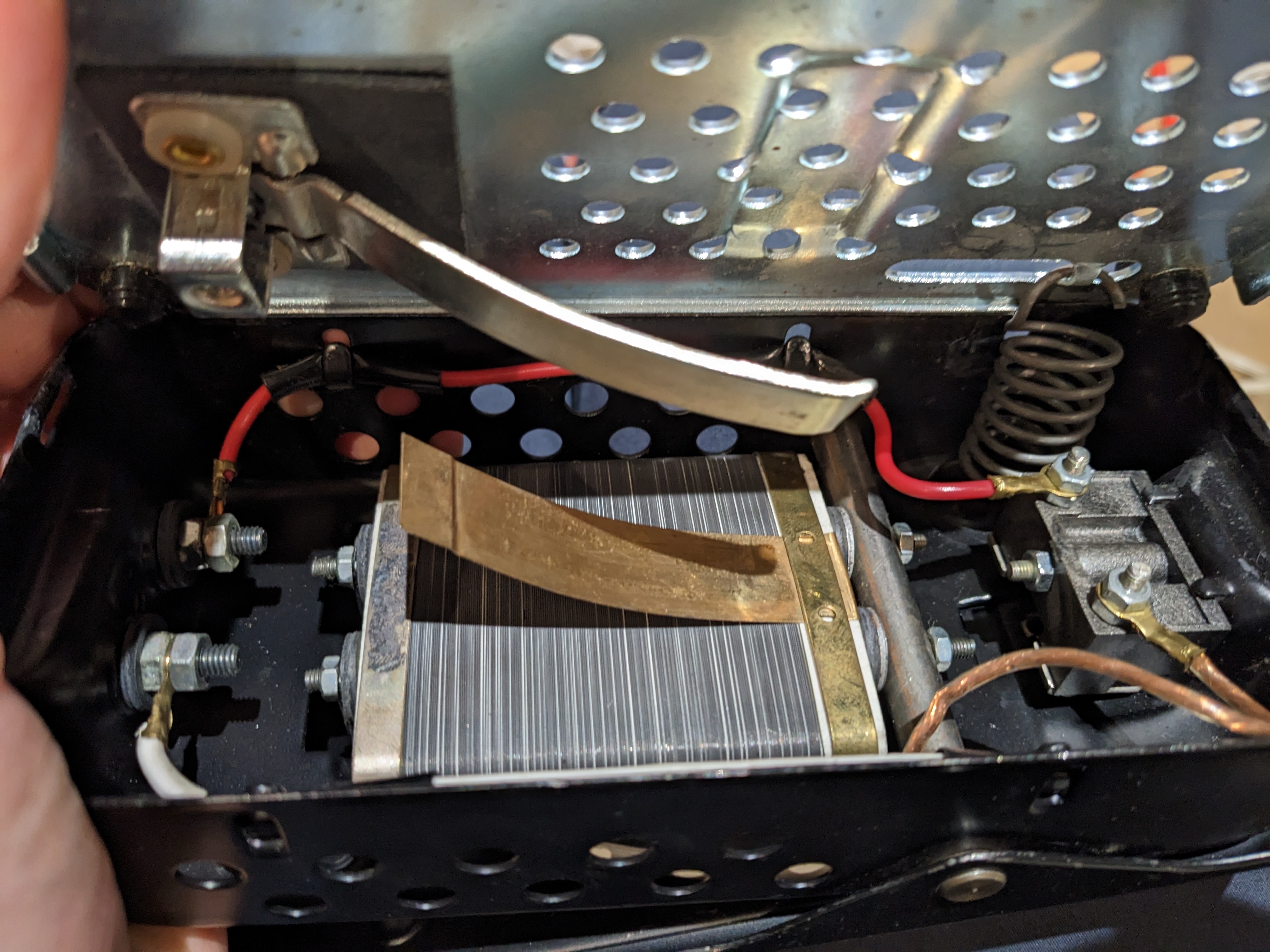

Bonsoir topic,
Savez-vous comment ça s'appelle le composant électrique avec tous les fils qui est au milieu et qui a une lamelle en cuivre ou laiton ?
https://rehost.diberie.com/Picture/Get/t/157497
C'est l'intérieur d'une pédale (rhéostat ?) de machine à coudre si ça peut donner une piste.
n°68057825

el tihaho a écrit :
Bonsoir topic,
Ben c'est le rheostat lui meme justement  :D

el tihaho
1mposteur
Posté le 19-03-2023 à 21:34:04  profilanswer
D'accord :D
Ca peut lâcher ce genre de composant ?

rosco
Posté le 19-03-2023 à 21:35:52  profilanswer
Si le fil se coupe, oui, vu que ce n'est que ça. Donc mesure de sa résistance pour être sûr que c'est pas le cas.

el tihaho a écrit :
Bonsoir topic,
Salut,
C'est bien l'intérieur d'un rhéostat. La lamelle s'appelle un palpeur, le fil enroulé est un fil résistif. Vérifie avec un multimètre, mais si le fil n'est pas coupé, il faudra nettoyer les contacts sûrement.
