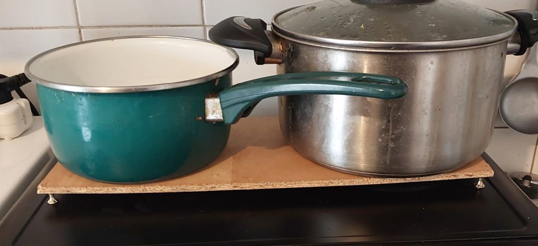

Foxus666
Posté le 20-03-2023 à 17:33:53  profilanswer
silkr a écrit :
c'est un four posable ca .Normalement rien au dessus. Cela doit etre ecrit sur la notice
eeeinstein a écrit :
au pire une plaque de ferraille quoi. genre chute de bout d'inox.
nraynaud a écrit :
une grille surélevée ? pour que l'air fasse tampon ?
Merci de vos précieux conseils.
j'ai planté 5 petite vis dans la planche pour crée une aération naturelle, j'espère que ça ira.
http://image.noelshack.com/fichiers/2023/12/1/1679330020-four-planche-2.jpg
http://image.noelshack.com/fichier [...] nche-2.jpg
HB :o

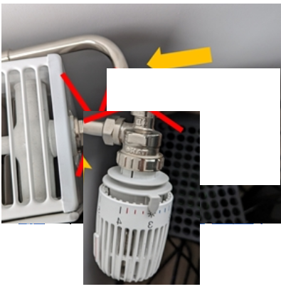

emppapy
Posté le 20-03-2023 à 23:08:38  profilanswer
electrocut a écrit :
L'option 1 parrait la plus simple.
Tu as "juste" à remplacer le robinet thermostatique, par un nouveau robinet avec la bonne orientation.
Même pas besoin suffit de la tourner.
https://zupimages.net/up/23/11/vsc2.png
C'est 2 écrous libre de même taille entre le tuyau d'arrivé et l'entrée du radiateur.
TheCreator a écrit :
le changement de sens du flux pose pas de soucis j'imagine ?
libussa a écrit :
Pour moi c'est pas possible, d'ailleurs tu dois avoir une flèche avec le sens de circulation gravée sur le corps thermostatique
Merci  :jap:
Je vais finalement regarder plus en détails car je compte aussi bouger le radiateur en fait. Tant qu'à faire   :sol:
Tu es passé de "métal posé sur du métal" à "métal posé sur du métal".
C'est pire ! ça va rayer encore plus le dessus de ton four.
J'aurais mis des tasseaux en bois à la place des vis.
Bon, maintenant que c'est fait, tu vas aller me faire la vaisselle parce que c'est bien crade tout ça !!  [:guppy84]
