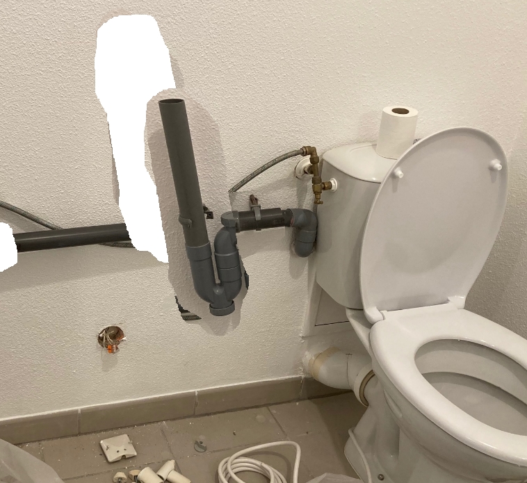

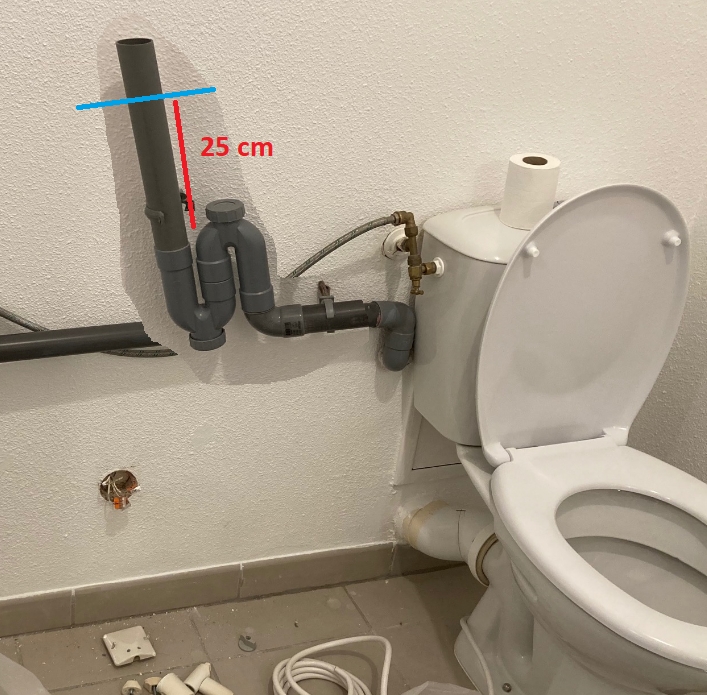

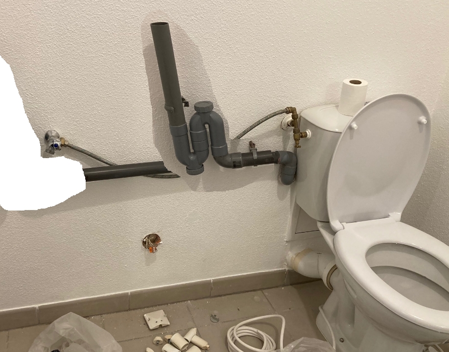

$temp a écrit :
Bonjour,
Petite question plomberie aujourd'hui !
J'ai un tuyau long comme un jour sans pain que je souhaite raccourcir, sachant que c'est une évacuation de lave linge (qui semble honteusement raccordée sur des WC...)
https://rehost.diberie.com/Picture/Get/t/139818
Option 1 : je décale juste
https://rehost.diberie.com/Picture/Get/t/139819
Option 2 : téméraire (je ne sais pas pourquoi, mais j'ai l'impression que ce serait risqué de faire comme ça, je crains que l'eau ne décide de faire marche arrière)
https://rehost.diberie.com/Picture/Get/t/139820
Option 3 : de façon générale, est-ce que vous confirmez que je peux couper l'énorme tuyau d'entrée, tant que je garde 25cm de verticale supplémentaire par rapport au plus haut du siphon ? (C'est ce que j'ai lu sur le web international, ce qui reviendrait à couper au niveau de la ligne bleue)
https://rehost.diberie.com/Picture/Get/t/139821
L'option 2 m'arrange beaucoup plus, car ça me faciliterait la pose (et le résultat esthétique final) d'un plan de travail au dessus du lave linge.
L'option 3 serait peut-être plus sage et prudente...
Qu'en pensent les spécialistes locaux de la mécanique des fluides ? :o
pour moi aucun soucis pour l'option 2. Le double U (ce que tu as actuellement) ça se met sur une sortie verticale normalement. Sur une sortie horizontale j'ai toujours vu des simples U (comme l'option 2)
n°67705628
Kalymereau
This is not a method
Posté le 24-01-2023 à 17:53:32  profilanswer
Pareil, aucun problème pour l'option 2. Du moment que la sortie du flexible du LL est plus haute que le tronçon se raccordant aux WC, pas de risque (c'est Newton qui le dit).
