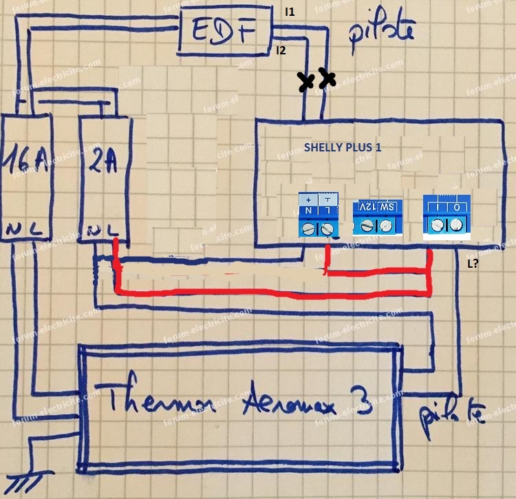

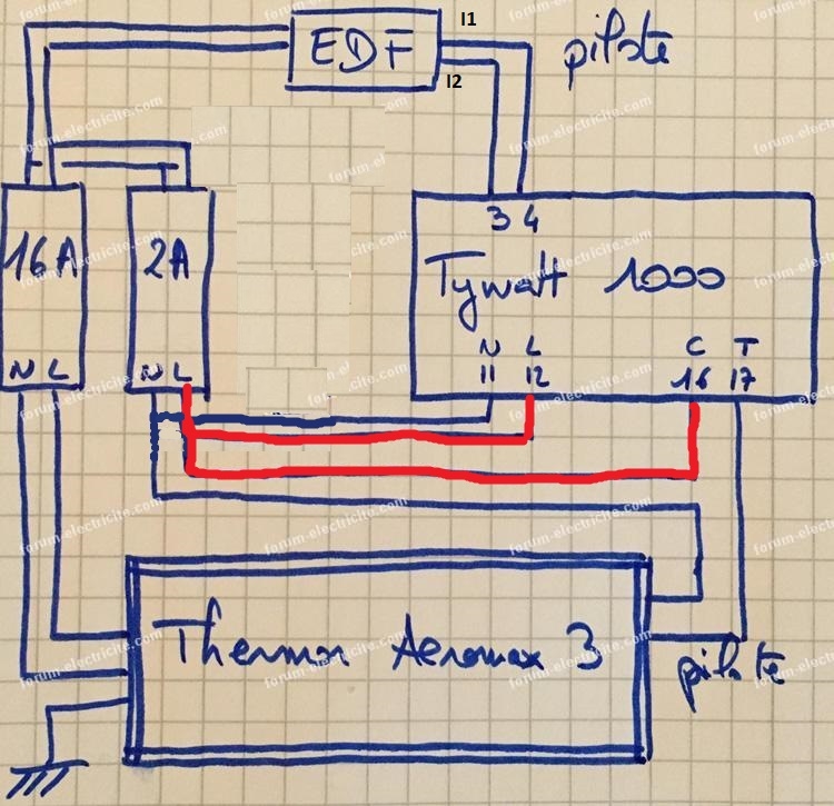

Bonjour,
nouvelle question électricité toujours au sujet du branchement d'un nouveau relais shelly pour piloter cette fois ci un chauffe eau thermodynamique.
A l'heure actuelle la gestion de HC/HP est géré par un module deltatore selon le schéma suivant (cliquable)
https://rehost.diberie.com/Picture/Get/t/82984
je précise qu'il s'agit du branchement fait par l'électricien à la construction de la maison avec 2 phases et 2 neutres sur le même disjoncteur 2A
lorsque linky envoie le signal hc par impulsion au tywatt ce dernier alimente le contact sec du CE et la chauffe démarre puisqu'il est paramétré ainsi
je souhaite virer ce deltadore et gérer la chauffe via un shelly plus 1 qui simulera les HC / HP.
j'ai tenté une ébauche de schéma électrique mais contrairement à hier je suis je pense pas bon du tout. Dans tous les schémas que je trouve il y a toujours la présence d'un contacteur hc en plus
https://rehost.diberie.com/Picture/Get/t/82985
merci d'avance pour vos lumières

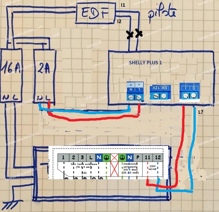

Eeeinstein, encore une fois merci pour tes réponses et ton temps.
tywatt c'est une solution de box domotique de deltadore installée par le constructeur qui avait un accord avec eux
dans mon cas c'est fourni avec un afficheur centralisé dans l'entrée sur lequel sont connectés les volets via un protocole propriétaire (bouton filaire avec module deltadore encastré)
cet afficheur est alimenté par ce boitier dans le tableau qui lui même pilote l'info hc / hp depuis le linky et l'envoi sur le contact sec du chauffe eau pour chauffer l'eau
pour la question du fil pilote je réponds peut être à côté mais oui je peux depuis l'afficheur du coup aussi activer le chauffe eau en mode graphique manuellement
il y a aussi 3 pinces ampèremétriques branchées à différents endroits du tableau pour t'afficher soit disant ta conso sur l'afficheur (prise, ecs...) le tout pour respecter une exigence de la rt2012
bref basique, moche :D, hors de prix, dépassé et ni fait ni à faire alors moi je veux tout passer en shelly dont je crois savoir que tu es utilisateur aussi :D
de la domotique simple pour piloter mes volets roulants (shelly 2.5), surveiller ma consommation et ma nouvelle production photovoltaique (shelly em) et déclencher des scénarios avec des relais pour la pac et l'ecs en cas de surplus. Un peu d'ampoules et prise connectées et basta
et oui je veux garder aussi la fonction du hc/hp du linky directement si possible mais là je sèche
entre temps j'ai trouvé le schéma électrique du chauffe eau. ne peut on pas simplifier le branchement ainsi?
https://rehost.diberie.com/Picture/Get/t/82999
y'a t il un sens pour les bornes 0 et 1 ou sans importance on peut mettre au choix L ou N?
dans tous les cas comment aussi continuer à se raccorder au linky (a priori c1 c2)
Message édité par tuffgong le 10-08-2022 à 22:42:53

Posté le 10-08-2022 à 22:58:35  profilanswer
Et le Shelly tu veux pouvoir avoir la marche forcée avec ?
Tu veux faire quoi avec le Shelly en fait ?
Si tu veux les HP hc il faut te mettre en série avec le contact du linky, mais dans ce cas c'est uniquement pour désactiver le HP hc venant du linky. Sinon il faut câbler en parallèle le contact linky et celui du Shelly pour faire une marche forcé, mais tu ne pourras pas désactiver le HP hc.
Si tu veux et marche forcé et pouvoir désactiver le HP hc il te faut 2 Shelly 1. Un qui va être en série avec le linky pour désactiver le hc (pendant les vacances par exemple) et l'autre en parallèle pour avoir une marche forcé.
Édit et la comme c'est branché sur ton shema il va rien ce passer. Il faut que tu amènes la phase sur le Shelly pour aller sur le contact de la PAC.
Message édité par eeeinstein le 10-08-2022 à 22:59:26

Posté le 10-08-2022 à 23:36:31  profilanswer
Édit et la comme c'est branché sur ton shema il va rien ce passer. Il faut que tu amènes la phase sur le Shelly pour aller sûr le contact de la PAC.
Du coup le premier schéma est le bon. Il faut ponter la phase entre le L et le I sur le shelly.
Je pensais que c'était câblé comme ça de base :D
Je voudrais pouvoir déclencher une marche forcée sans désactiver le hc HP du linky mais là je n'ai aucune idée du schéma de branchement.
Si tu as 5 mn à m'accorder pour modifier mon schéma c'est avec plaisir, :)
C'est le dernier point qui me reste à régler avant d'acheter mes modules Shelly :D
Message édité par tuffgong le 10-08-2022 à 23:41:19

C'est pas câblé de base parce que tu peux actionner un contact sec

Posté le 11-08-2022 à 01:13:43  profilanswer
Ok du coup tu vire le HP hc du tywatt pour aller le raccorder sur le HP hc de la PAC. Phase du 2A vers le A1 du linky, A2 du linky vers 11 de la PAC, neutre sur 12.
Le shelly tu le mets en parallèle avec A1 et A2. Phase et neutre pour alimenter le Shelly venant du 2A.
Pas de pc dispo mais je peux t'envoyer quand je rentre mardi si tu veux.

Posté le 11-08-2022 à 03:34:56  profilanswer
Merci oui je veux bien
