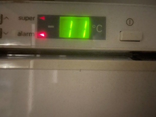

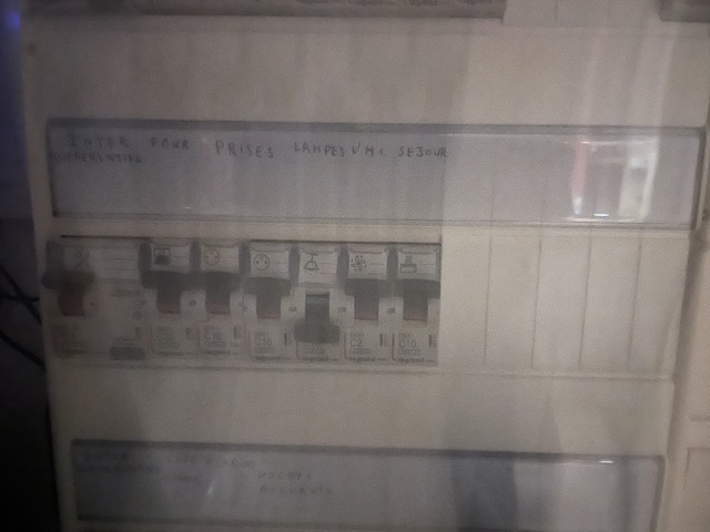

Hello !
J'ai besoin de votre aide sur une question d'élec'. Je pars en vacances demain.
Ce midi, j'entends un clac vers le compteur mais je n'ai plus prête attention que cela. Il y a 30 minutes, je vais récupérer quelque chose dans l'arrière-cuisine et plus de lumière. Le disjoncteur pour une ligne complète avait sauté. J'essaie de la réenclencher mais en vain... J'ai procédé par étape et c'est celle intitulée "Lampes" qui fait sauter la ligne.
Que dois-je faire ?
Le congélateur était passé habituellement de -19 à -10, il remonte tout doucement.

n°66486807
nraynaud
lol
Posté le 04-08-2022 à 16:18:08  profilanswer
c'est possible de brancher le congélateur sur une autre ligne avec une multiprise?

Posté le 04-08-2022 à 16:18:49  profilanswer
Un souci au niveau des luminaires, y'a-t-il une pièce d'eau ou des tuyaux au-dessus de ta cuisine ? Vérifier que c'est pas une fuite de flotte, déjà.
n°66486823
Daphne
kernel panic
Posté le 04-08-2022 à 16:19:32  profilanswer
De ce que j'ai compris il a rétabli la ligne (sauf le disjoncteur qui saute) et donc le congélo
Edit : oui, si l'écran digital du congélo marche c'est que la prise marche.

aya
Posté le 04-08-2022 à 16:21:51  profilanswer
Oui, le congélo refonctionne car la ligne est rétablie. C'est effectivement la ligne "Lampes" qui déconne. Mais pas de pièce d'eau au-dessus non. Après, les mecs qui ont fait l'élec ont peut-être mis autre chose avec les lampes ?
EDIT : je vais faire un tour quand même car ça fait suite à la grosse averse de pluie de tout à l'heure !
Message édité par aya le 04-08-2022 à 16:22:40

Posté le 04-08-2022 à 16:24:13  profilanswer
Tu as repéré autre chose qui ne marche plus ? Normalement un disjoncteur lumières n'alimente que les luminaires (plafonniers et appliques)
Ca peut être beaucoup de choses, une photo du luminaire et de l'interrupteur serait plus utile qu'une photo du congélateur :)

Posté le 04-08-2022 à 16:24:51  profilanswer
grosse averse de pluie effectivement ça sent la relation cause/effet.
Tu peux aussi essayer de virer toutes les ampoules, remettre le disjoncteur, couper, ajouter une ampoule, etc

Alors, je viens de faire le tour pour voir qui était concerné !
Alors les nominés sont : l'éclairage du garage, l'éclairage de l'arrière-cuisine, l'éclairage du grenier, l'éclairage de la cuisine et... l'éclairage extérieur. Cela doit être dû à cela ! Première fois que ça nous fait ça ! Je fais quoi, j'attends que ça sèche ? :)
Dans tous les cas, je laisse le disjoncteur "Lampes" abaissé pour partir en vacances, pas envie de retrouver la bouffe décongelée en revenant...
Message édité par aya le 04-08-2022 à 16:31:15

Posté le 04-08-2022 à 16:41:07  profilanswer
Yep, si c'est que la lumière et que tu es sûr que c'est pas une fuite d'eau dans la maison, tu peux laisser baissé et voir quand tu reviens.
Heureusement que tu t'en es aperçu et que t'es pas parti en vacs avec le congélo débranché :sweat:

Non pas une fuite d'eau dans la maison à ces endroits mais bon cela veut dire que les éclairages extérieurs ne sont plus étanches ? Ou c'est juste dû à la très forte pluie ?
Ouais, on a eu chaud pour la bouffe :)

Posté le 04-08-2022 à 16:58:51  profilanswer
Merci à toutes et tous pour vos retours !
disjoncteur coupé, vire les ampoules des luminaires extérieurs, et sèches les douilles avec un chiffon par exemple. Si tu remets le jus et que ça saute encore, tu as peut etre une boite de dérivation qui prend la flotte quelque part. Si ça saute pas, c'est effectivement tes luminaires qui sont plus trop étanches

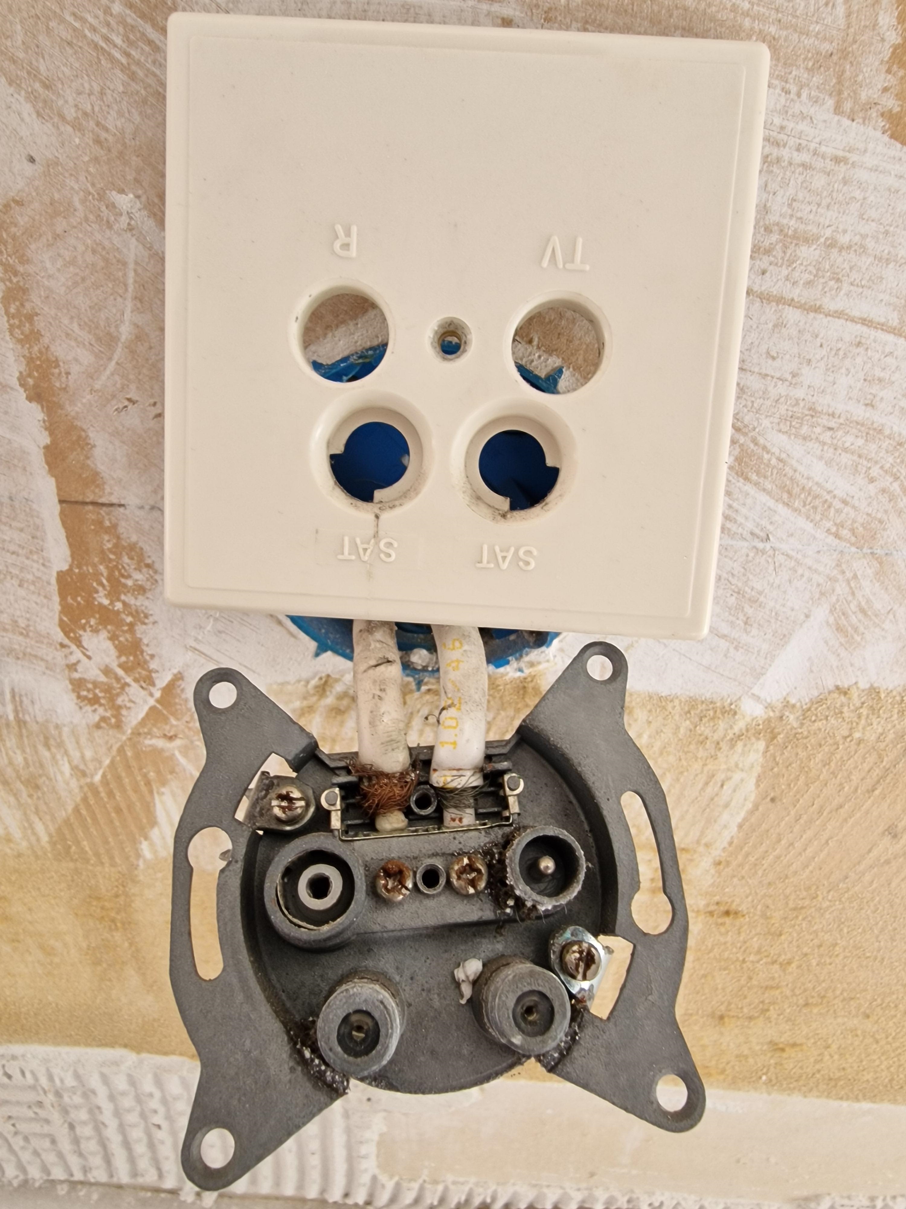

Question : je dois commander du matos électrique pour changer tous les appareillages de l'appartement qu'on a acheté.
J'ai une prise d'antenne dans le salon, avec deux cables et 4 prises dessus :
https://rehost.diberie.com/Picture/Get/r/82208
Je ne vais sans doute jamais m'en servir mais bon, je vais pas laisser cette horreur ; c'est bien ça qui correspond? [email]https://www.materielelectrique.com/prise-tv-r-sat-sat-2-cables-celiane-legrand-p-322697.html[/email]
du coup ça vaut peut etre pas le coup de foutre 30 balles dedans...
un simple obturateur suffirait, en laissant les câbles en réserve derrière si jamais...
https://www.materielelectrique.com/ [...] -7436.html
Message édité par rz1 le 04-08-2022 à 18:54:40
C'est de la prise d'antennes. C'est laid, mais rien de dangereux, c'est même certainement fonctionnel.
