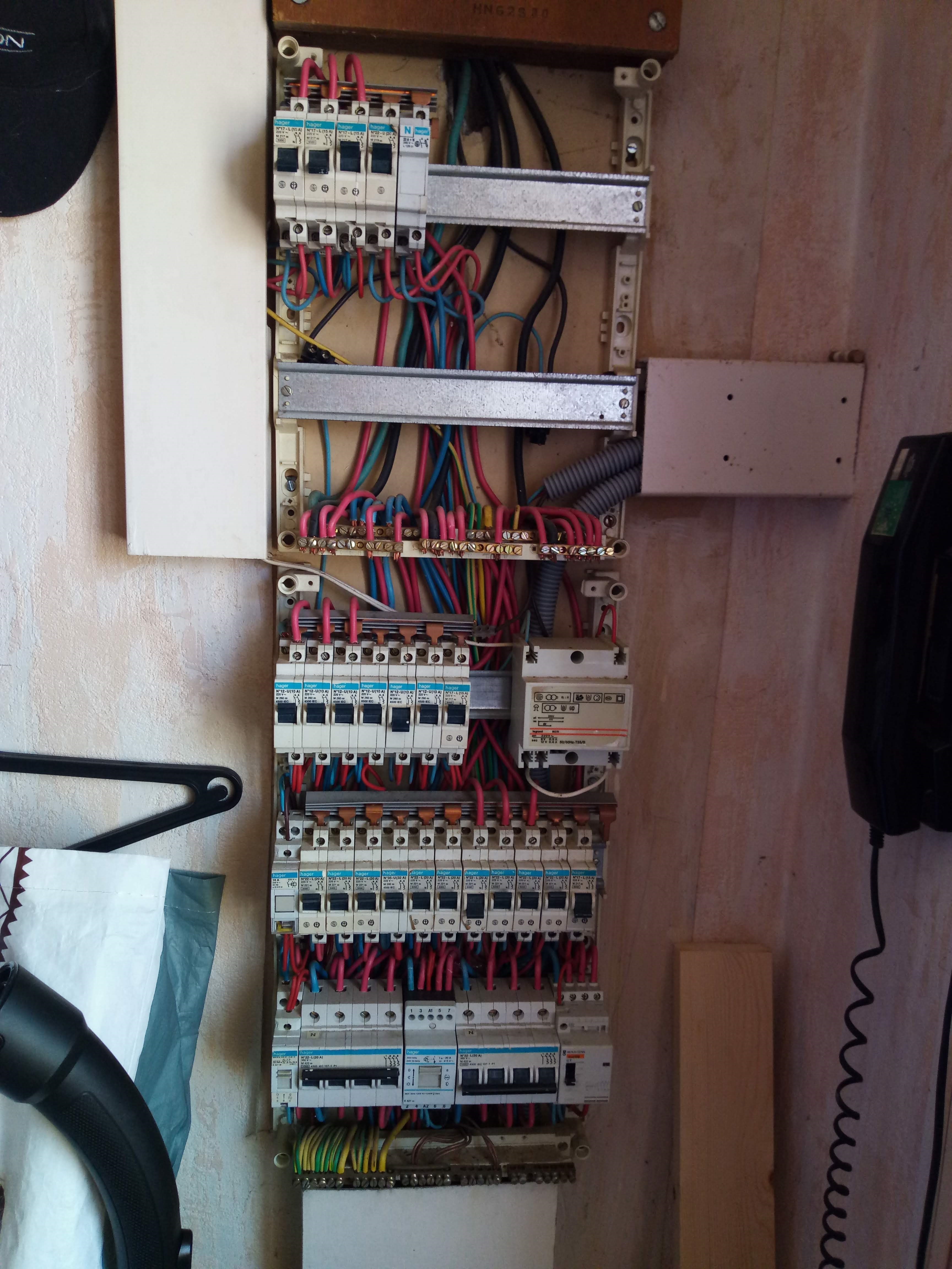

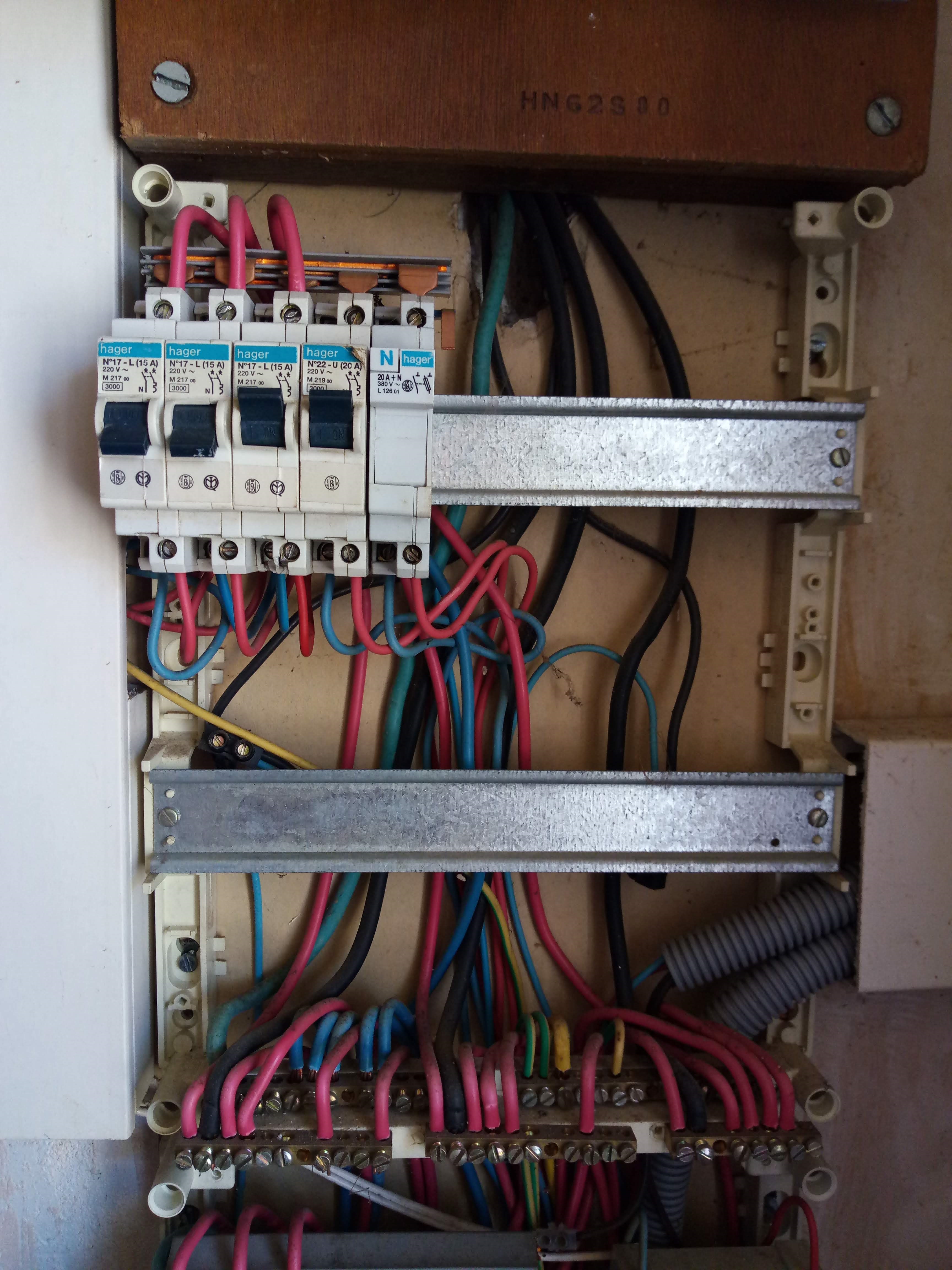

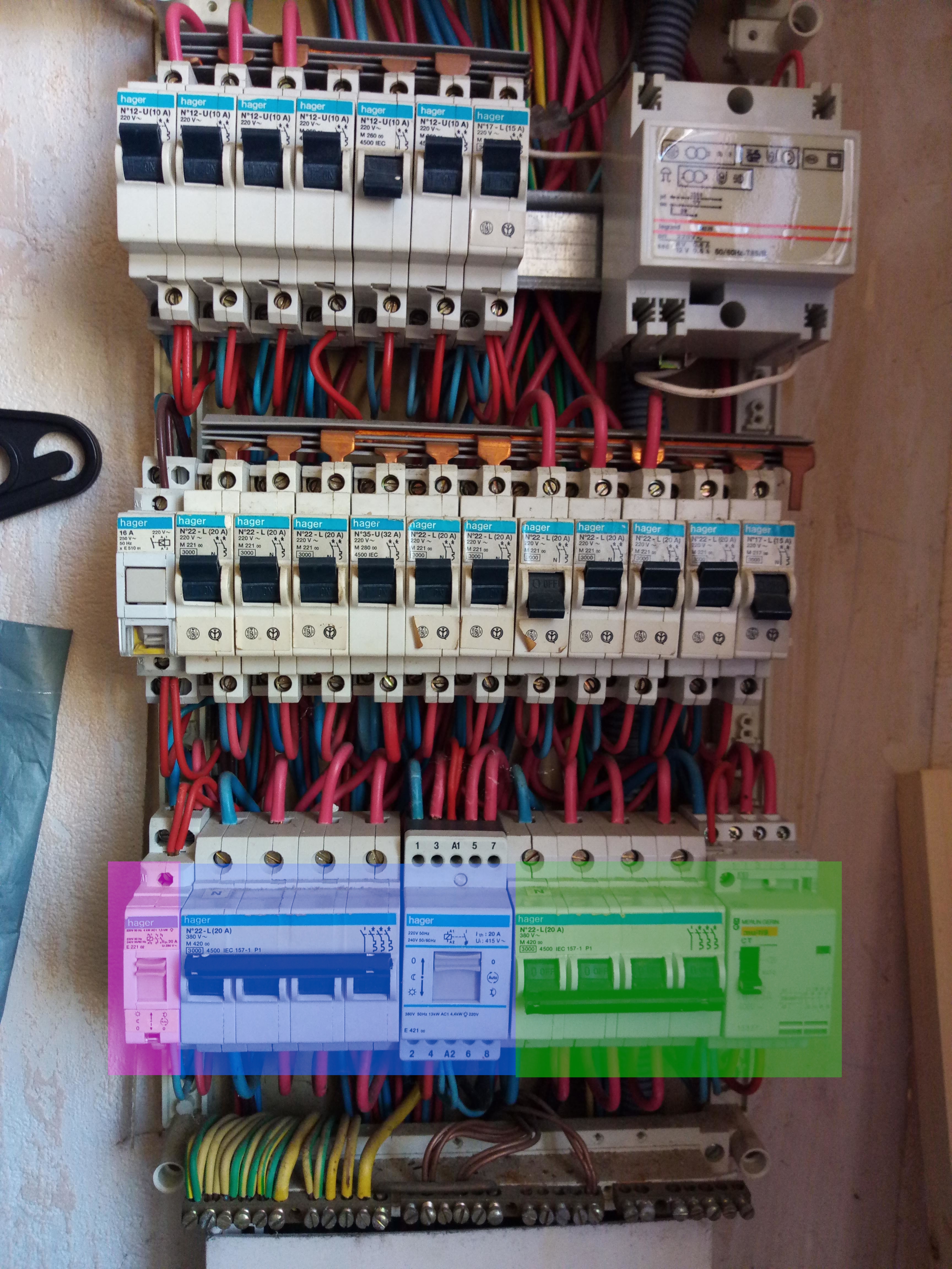

Dans une maison de famille dans laquelle personne n'habite à l'année, on s'est rendu compte récemment que le contacteur J/N du chauffe-eau ne fonctionnait plus. Pour être précis, il ne fonctionne qu'en marche forcée et ne rebascule pas en auto au moment des périodes HC.
Problème, aucun moyen de savoir exactement de quand date ce problème.
Au départ j'ai pensé que ça venait du contacteur lui même, mais en testant (au multimètre, pendant les HC) deux autres contacteurs (tri-phasés pour le coup) qui étaient utilisés avant pour des convecteurs mais qui ne sont plus reliés à rien aujourd'hui, il se trouve qu'ils ne fonctionnent pas non plus. Je trouve ça un peu gros que les 3 contacteurs J/N soient en rade en même temps, à moins qu'il y ait une subtilité qui m'échappe (comme un relai de protection des contacteurs en amont?)
Du coup, étant donné que le compteur a été changé pour un linky il y a environ 3 ans, je me demandais si c'était possible que le câblage du (des ?) fil de consigne J/N ait pu être mal rebranché ou quoi...
Qu'en pensez-vous et est-ce qu'il y a un moyen de tester (au multimètre encore) la bonne arrivée de cette consigne ?
Je vous mets les photos du panneaux sans le carter:
En entier, le compteur linky se trouvant au dessus de tout ça, on voit bien les 3 phases, le neutre et les petits fils de consigne (enfin je crois):
https://rehost.diberie.com/Picture/Get/r/69682
La partie haute plus proche (même commentaire):
https://rehost.diberie.com/Picture/Get/r/69683
La partie basse avec les différents contacteurs J/N, en rose celui du chauffe eau, les autres étant ceux en tri-phasé pour les anciens connecteurs.
https://rehost.diberie.com/Picture/Get/r/69681
Merci !

Teste deja si ton contacteur recoit bien le courant qui passe par C1/C2 du linky. Tu peux déja regarder s'ils sont branché dessus et pas en i1/i2...
https://izi-by-edf.fr/blog/contacte [...] multimetre

possible que le poseur de linky ait pas rebranché le fil de consigne sur le contact sec, ou que le fusible du contact soit mort ou mal enclenché. Tu peux voir dans le menu du linky déjà si le contact est ouvert ou fermé, et controler ses bornes (C1 et C2)
Merci !
Mes parents avaient eu une couille du même genre, c'était le linky qui merdait.

Avant d'accusé le linky faut deja voir le principal :o
C'est quand meme + courant d'avoir le contacteur j/n mort que le compteur ...
Merci, je vais regarder ça !
Par contre on est d'accord que je ne peux pas ouvrir le compteur ? Avec leurs sceaux là, c'est "interdit" ?
Merci, je ne savais pas qu'on pouvait voir ça directement sur le linky, je vais me renseigner sur la manip :jap:
C'est à dire le principal ?
Et je suis d'accord avec toi mais le fait que les 3 contacteurs soient morts ça me paraît bizarre... et puis j'ai lu que s'il était vraiment mort, il ne fonctionnerait pas non plus en marche forcée (mais je suis perplexe)
Et puis comme l'installation du linky est "récente", je me dis qu'il y a très bien pu y avoir une erreur au montage, ce n'est pas exclu.
Je vais faire tous ces tests suggérés, merci :)
Message édité par mockfella le 21-04-2022 à 10:51:00
mouais, comme indiqué la probabilité que 3 contacteurs crèvent en même temps...
tu as 2 parties sur le linky; un capot plombé, avec l'arrivée Enedis, et un capot non plombé, avec le départ vers ton tableau de distribution, les bornes de teleinfo, et les bornes du contacteur J/N.
la première partie est gérée par enedis et tu peux pas y toucher, la 2e c'est géré par toi (ou ton électricien)
sur le linky triphasé la partie enedis est en bas, la partie perso est en haut (notice: https://www.enedis.fr/sites/default [...] ase_V5.pdf )
A noter que des fois les poseurs plombent les 2 capots, mais tu peux faire sauter le plomb du capot du haut sans soucis si c'est le cas
Ah super merci, j'aurais peut-être fait une connerie ! J'y retourne ce weekend, je ferai tous les tests et inspections !
Dernière question, je vois pas mal de posts qui disent qu'il faudrait dans l'idéal qu'il y ai un disjoncteur 2A spécifiquement installé pour protéger les contacteurs J/N. Pour le coup sur cette installation il n'y en a pas, est-ce que ça vaut le coup d'en ajouter ? Ouais, maintenant que je met la main dedans...  [:nicooo66:2]
quand on a un pied dans le passé et l'autre dans le futur, on chie sur le présent...
Tant qu'à y être ... Ça demande pas des masses de travail et autant faire propre  :jap:
Pour tester si c'est un problème de linky ou pas , t'as la méthode facile  :O  faire un strap entre les bornes du contact sec  :D
L'idéal étant au fil 2.5 rigide, dénudé sur a peine 5mm a chaque bout
Au moment où tu touchera les deux vis, le contacteur qui colle ça s'entend , surtout les vieux  :O  ça va faire un CLAC net, qui retombe au moment où tu vas retirer le strap
/ Méthode a réserver aux gens assez malin pour faire ça avec un fil avec l'isolant en bon état, des gants et/ou une pince isolé
Si t'as le moindre doute ... Passe ton tour  :jap:
