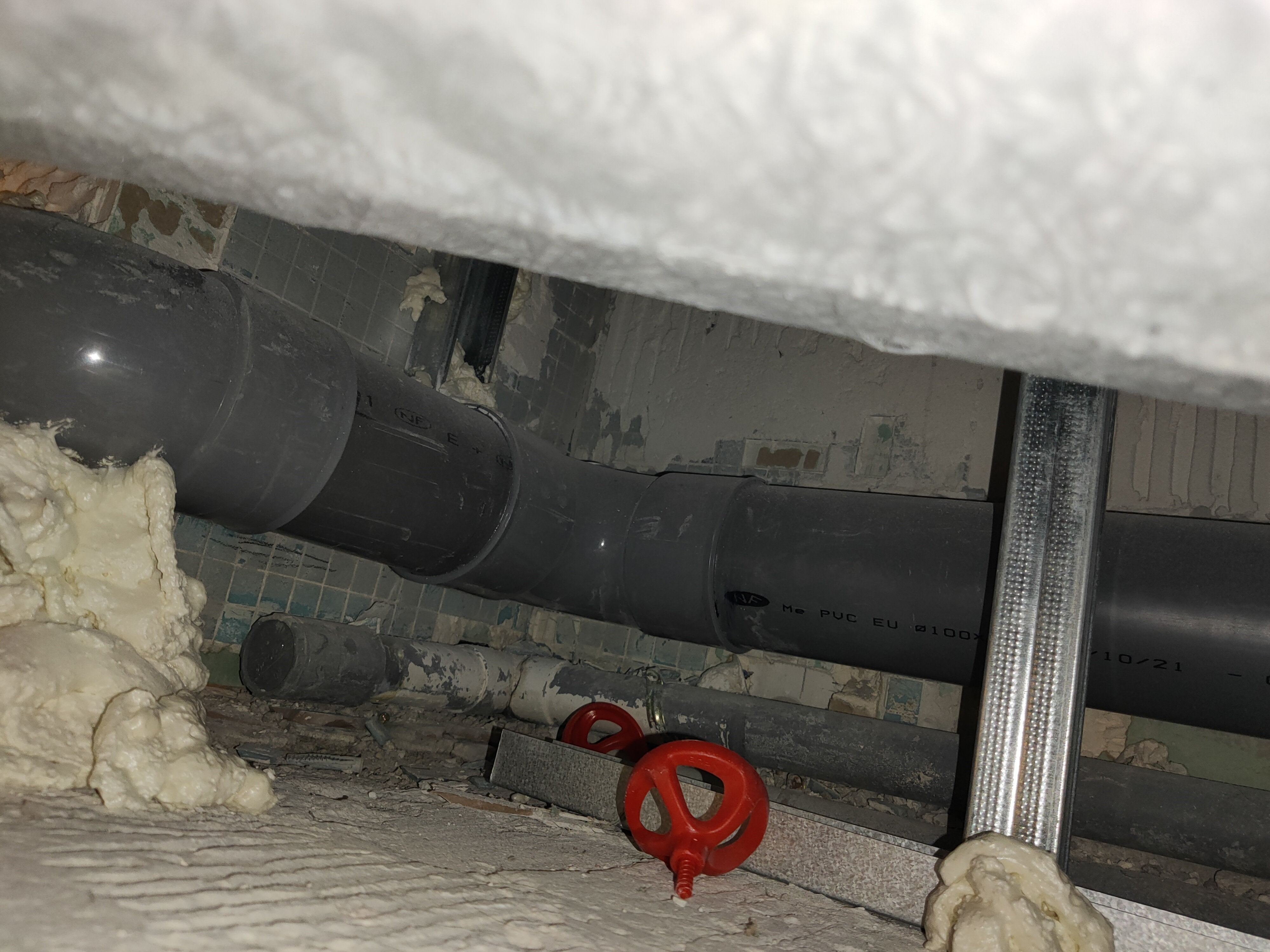

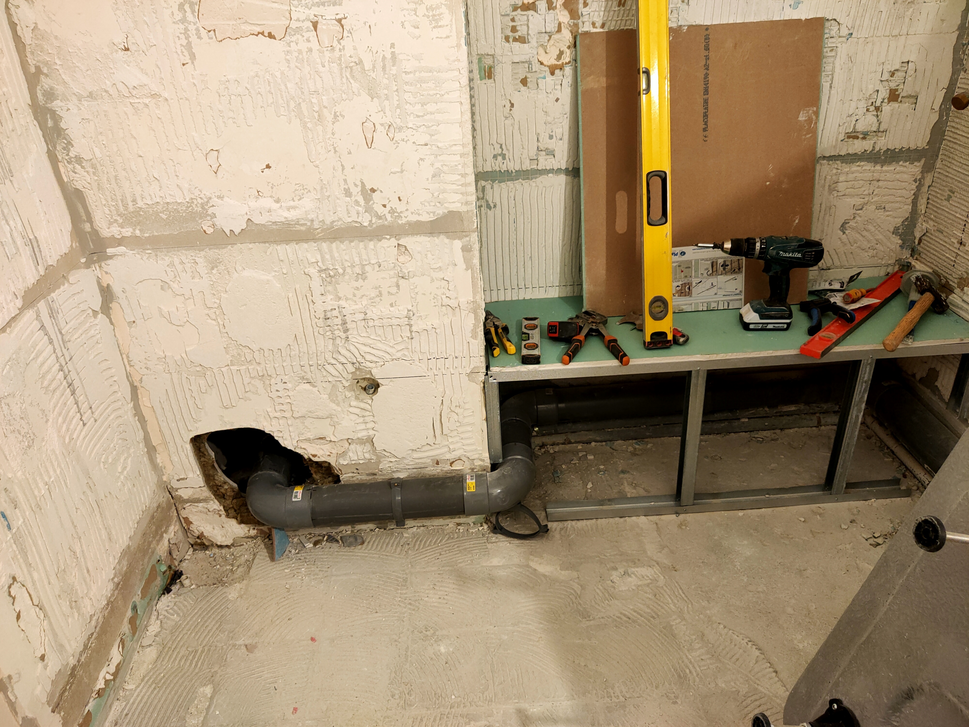

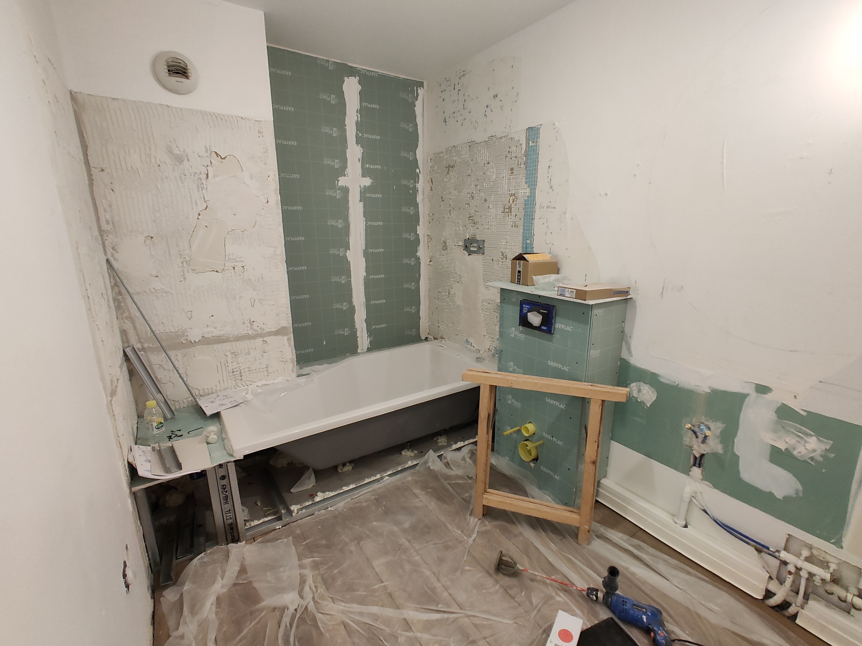

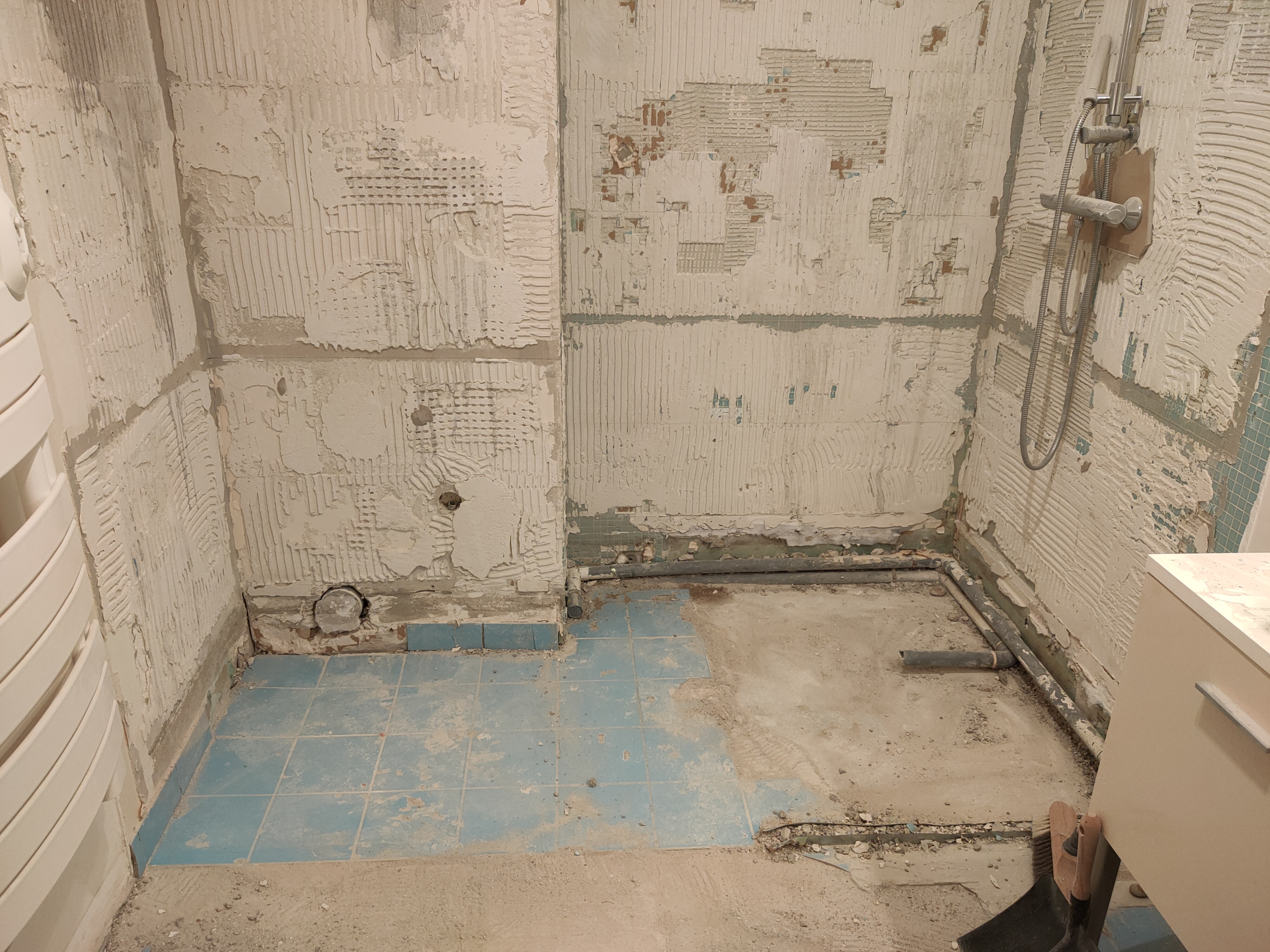

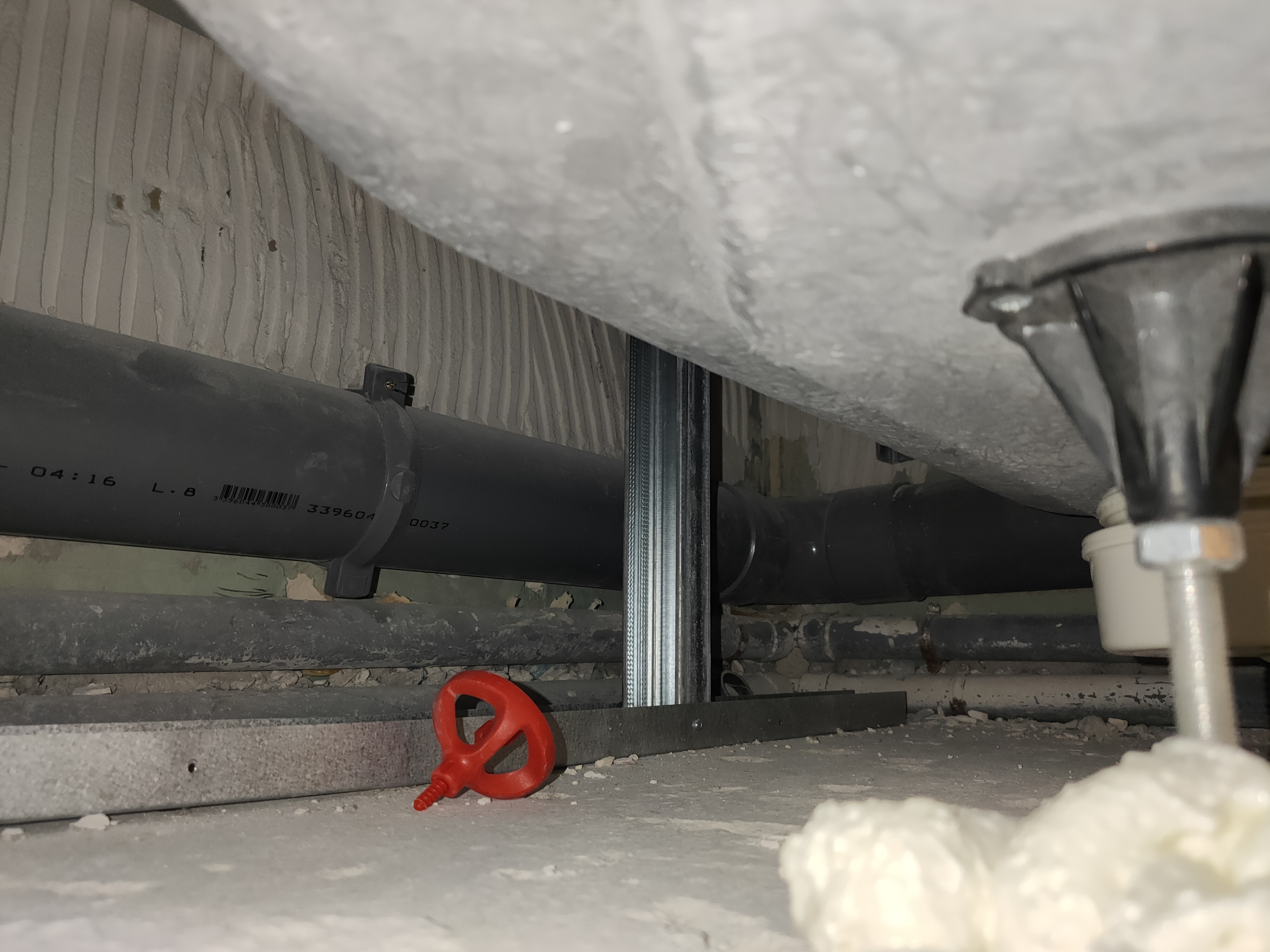

Laska- a écrit :
Mais il est soumis à une garantie de parfait achèvement qui dure un an, déjà, non ?
Voilà les photos :
Avant :
https://rehost.diberie.com/Picture/Get/f/57292
Sans la baignoire :
https://rehost.diberie.com/Picture/Get/f/57293
Avec baignoire et WC
https://rehost.diberie.com/Picture/Get/f/57294
Détails dessous :
https://rehost.diberie.com/Picture/Get/f/57295
https://rehost.diberie.com/Picture/Get/f/57296
jma64 a écrit :
@Laska
travail de... cochon, aucun accès !
Moi je trouve pas ça si cochon, certes aucun accès mais qui a des accès tout les mètres sur ses tuyaux d'évac ? :o
rosco a écrit :
Ca va pas se boucher comme ça, c'est assez gros comme tuyau quand même, mais c'est sûr que dans l'absolu, c'est potentiellement moins bien qu'une évacuation + droite. Tu fais comme moi, 1 ou 2 seaux d'eau de pluie régulièrement vidés d'un seul coup sans glouglou pour bien purger la canalisation, bien + violent qu'une chasse. Faut pas jeter de litière de chat :o ou des lingettes quoi, le reste se désagrège +/- tout seul avec le temps.
Il faut "entretenir" régulièrement pour éviter des dépôts.
Perso, j'aurai bien vu l'évacuation faire une ligne droite sous l'espèce de rebord que l'on voit sur la seconde photo.
Mais oui, je pense que le choix d'avoir mis le WC "aussi loin" de la colonne d'évacuation, et "aussi opposé" n'était pas la meilleure idée.
C'est dommage que l'artisan, qui a un devoir de conseil, n'a pas insisté sur ce point.
Moi par exemple, dès le début il m'a dit "votre évacuation existante est trop petite, c'est des tuyaux de 30 et il faut mini du 40 pour une douche". Il m'a proposé de créer une nouvelle évacuation qui passe dans le séjour (bien évidemment parfaitement caché, esthétiquement on ne voit rien).

Laska-
Posté le 30-12-2021 à 09:54:35  profilanswer
On en avait discuté, et il m'avait dit que s'il n'avait pas la pente, la solution ne serait pas faisable et qu'il ferait autrement. Donc j'imagine que s'il l'a fait c'est qu'il estimait bien que c'était faisable.
Partir en ligne droite aurait gêné la baignoire, mais au minimum remplacer deux 90 par deux 45 (ceux du recoin de gauche) aurait été profitable.
Pour l'entretien, que peut-on faire ?
Prendre l'habitude de mettre deux coups de chasse ?
Mettre un produit chimique tous les mois en préventif ? :o

bigboss_91
Posté le 30-12-2021 à 11:36:50  profilanswer
Il faut aussi parfois faire confiance à l'artisan.
Pour l'entretien, comme l'a dit rosco, deux seau d'eau de temps en temps, et ça ira. Si tout le monde fait attention, c'est que du caca et du PQ :o
Si ton eau est calcaire dans ton coin, un seau de vinaigre par trimestre.

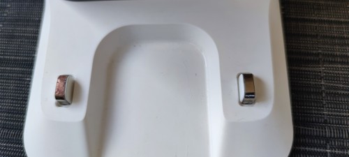

Salut
J'ai un souci avec le chargeur de mon aspirateur robot Xiaomi, un des contacteurs est oxydé, il ne charge plus..
Une idée pour corriger ce souci ?
https://img.super-h.fr/images/082bdbf223220a71219518078d892cee.md.jpg
Finalement ça va bien s'passer ..
n°64833331
fr4nzo
U=RI
Posté le 01-01-2022 à 12:32:50  profilanswer
Un petit coup de ponçage !
n°64833351
jix
Jar ar en Skaggig Svensk
Posté le 01-01-2022 à 12:36:24  profilanswer
En effet ça a marché, merci

Bonjour à tous
Je sollicite vos avis pour quelques travaux que j'ai à faire rapidement. J'ai récupéré mon nouveau logement de fonction, on va dire que certains trucs sont dans leur jus ... :o
- Les portes et plinthes sont encore en peinture glycéro couleur "jaune pisse". Si je veux repasser ca en blanc, si je dégraisse bien ca tiendrait de la peinture acrylique ?
- La salle de bain, c'est conception 1930, je vous laisse découvrir par vous même :o :
https://img.super-h.fr/images/f57a46490d46f71cd92b90265ad06bac.th.jpg
Comme on peut le voir, les 2 murs collés à la douche ne sont pas carrelés en entier, donc forcément rien ne tient, le mur est brut.
https://img.super-h.fr/images/f7d157c8c9b3b66b32b134f06e11d71a.th.jpg
Comme je ne pense pas y rester longtemps, que je n'ai pas envie d'y mettre une fortune et surtout que je suis un peu pressé par le temps avec un nouveau né, je pensais à passer un enduit de lissage sur ce qui est le plus dégueu et ensuite une peinture spéciale salle de bain, ca irait selon vous ?
Pour le reste de la pièce, il va sans dire que le lavabo et ce qui va avec va être arraché ... :whistle:
https://img.super-h.fr/images/0b8bd02e0eec264ba6baf8382ec9cb0c.th.jpg
Je vais y mettre un meuble avec évier sous-vaque un peu moderne et une étagère/miroir en hauteur.
Pour le revêtement mural, plutôt toile de verre ou papier intissé avant de repeindre tout ca ?
Merci pour votre aide :jap:
