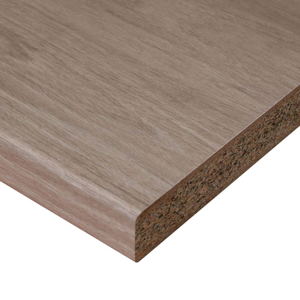

kronoob a écrit :
C'est quoi que tu appelles extrémité arrondi ?
C'est du mélaminé ? Tu as pensé à faire une incision de quelques millimètres avec la lame à rebrousse poil ?
Cet arrondi là
https://media.adeo.com/marketplace/83674681/cc199440-4bc3-4109-836c-d9046397647b.jpeg?width=750&height=750&format=jpg&quality=80&fit=bounds
J'ai pas fait la technique du premier passage à rebrousse poil, j'ai opté pour la découpe du plan mis à l'envers, ça marche bien à part sur cette extrémité, mais c'est plus la régularité de la coupe le problème.

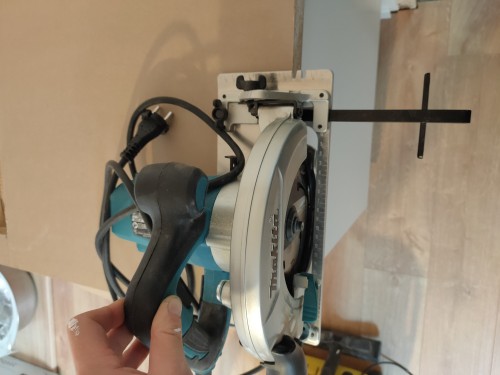

n°64107473
nraynaud
lol
Posté le 27-09-2021 à 00:47:31  profilanswer
dites, au fil du temps je veux refaire mon installation électrique, mon intention est de mettre un coffret électrique par étage, parce que ça semble assez pratique pour migrer les circuits les uns après les autres.
Est-ce que c'est autorisé comme montage final et est-ce que je vais le regretter ?
Actuellement, le point compteur et le tableau sont à la cave, largement sous la quote d'inondation. à terme j'aimerai les déplacer vers un étage (et essayer de rejoindre la norme électrique au passage)
voici une image de mon immeuble: https://i.imgur.com/e1JDC7t.png
je voudrai mettre un petit tableau dans la cave verte, un autre dans le logement principal rose et un troisième dans la dépendance verte.
l'avantage, c'est que je peux refaire l'électricité de la cave, et elle sera refaite définitivement, où que je déplace le point de livraison par la suite.
trainoo.com, c'est fini
n°64107702
barnabe
Posté le 27-09-2021 à 07:24:14  profilanswer
blood_sam a écrit :
C'est vrai.
Première coupe, j'ai enlevé +/1 cm sur toute la longueur avec la scie comme ça et le guide noir, résultat nickel sauf éclat côté arrondi (fin de coupe).
https://img.super-h.fr/images/3db5f [...] 657.md.jpg
Deuxième test juste sur l'extrémité arrondie, dans ce sens, concluant, donc je tente la coupe définitive (une 15aine de cm à retirer) dans ce sens avec le guide noir. A chier, ça s'est mis à bouger sur la fin, coupe irrégulière.
https://img.super-h.fr/images/a7ba5 [...] 594.md.jpg
Coupes suivantes toujours dans ce sens mais avec une règle en tant que guide, mieux mais toujours irrégulier, là j'enlevais des petites bandes, pas trop d'appui à gauche de la lame quoi...
Donc j'ai retenté dans le sens initial mais avec la règle, pas nickel non plus (et éclat visible à la fin dans ce sens...)
Au final après x essais j'ai fini par avoir une coupe pas trop dégueu après ponçage heureusement j'avais prévu un peu de marge sur la longueur du plan de travail.
Alors est-ce que j'ai voilé la lame (en tournant à la main avec un repère ça n'a pas l'air), elle s'est usée en 2 secondes, la stabilité n'est pas assez assurée sur la photo 2 ou je suis juste pas doué ?
blood_sam a écrit :
Je pense que tu peux refaire tout l'appartement même :o
plus le guide parallèle est proche de la lame mieux c'est.
Peut-être que tu es parti très légèrement de guingois (pas tout à fait parallèle) et qu'en essayant de rattraper le parallèlisme ça a fait quelques dégâts.
Le mélaminé et ce genre de bois est assez agressif pour les lames.
Il faudrait que tu vérifies le parallélisme de la lame par rapport à ta semelle, et voir si elle tourne bien dans un plan parallèle à la semelle.
Mais ce que je n'aime pas utiliser une scie circulaire classique..je trouve une plongeante bien plus sécurisante mais si cela reste des machines du Diable vu les vitesses en jeu et la puissance développée...
Message édité par barnabe le 27-09-2021 à 07:25:43
