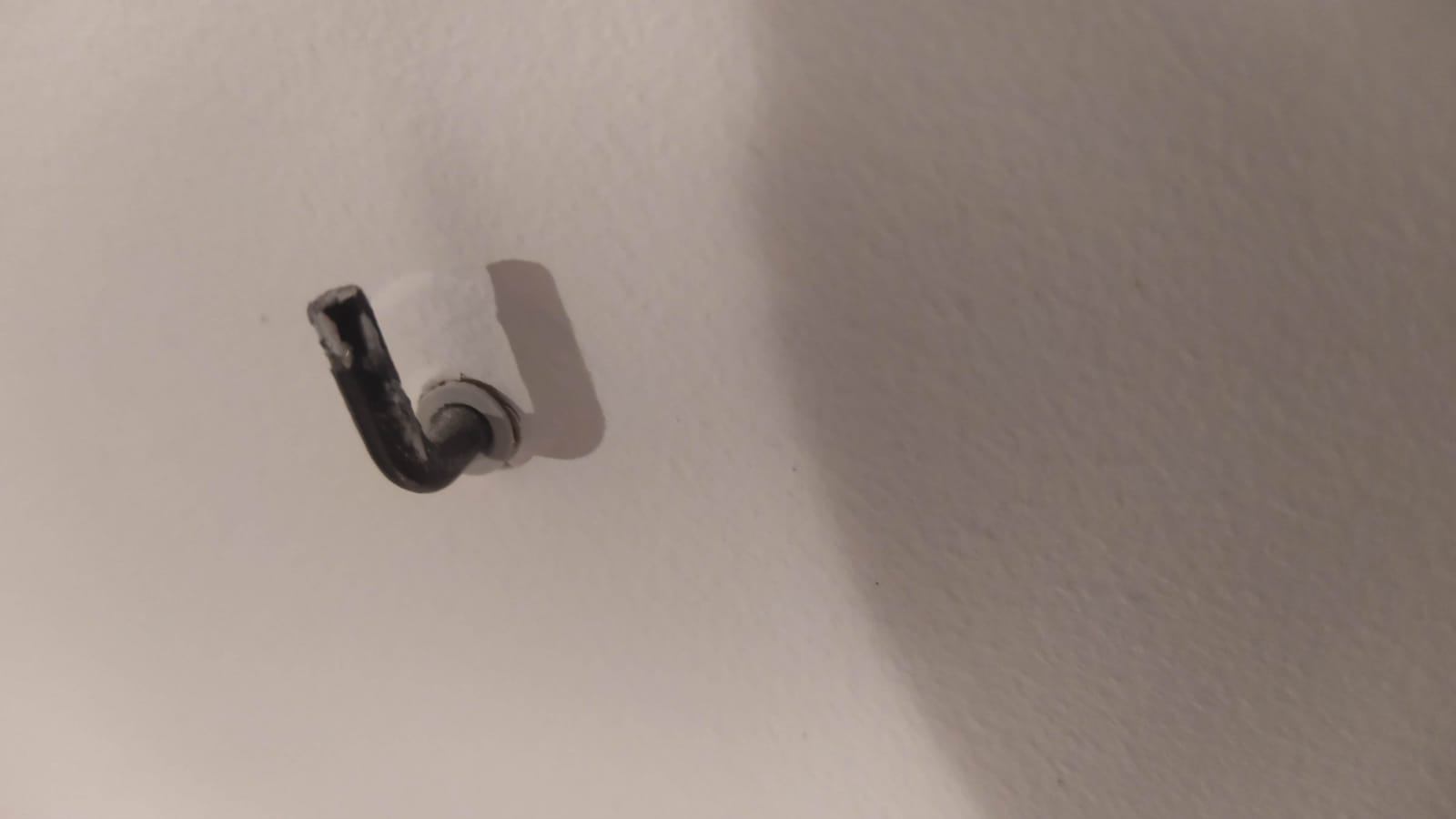

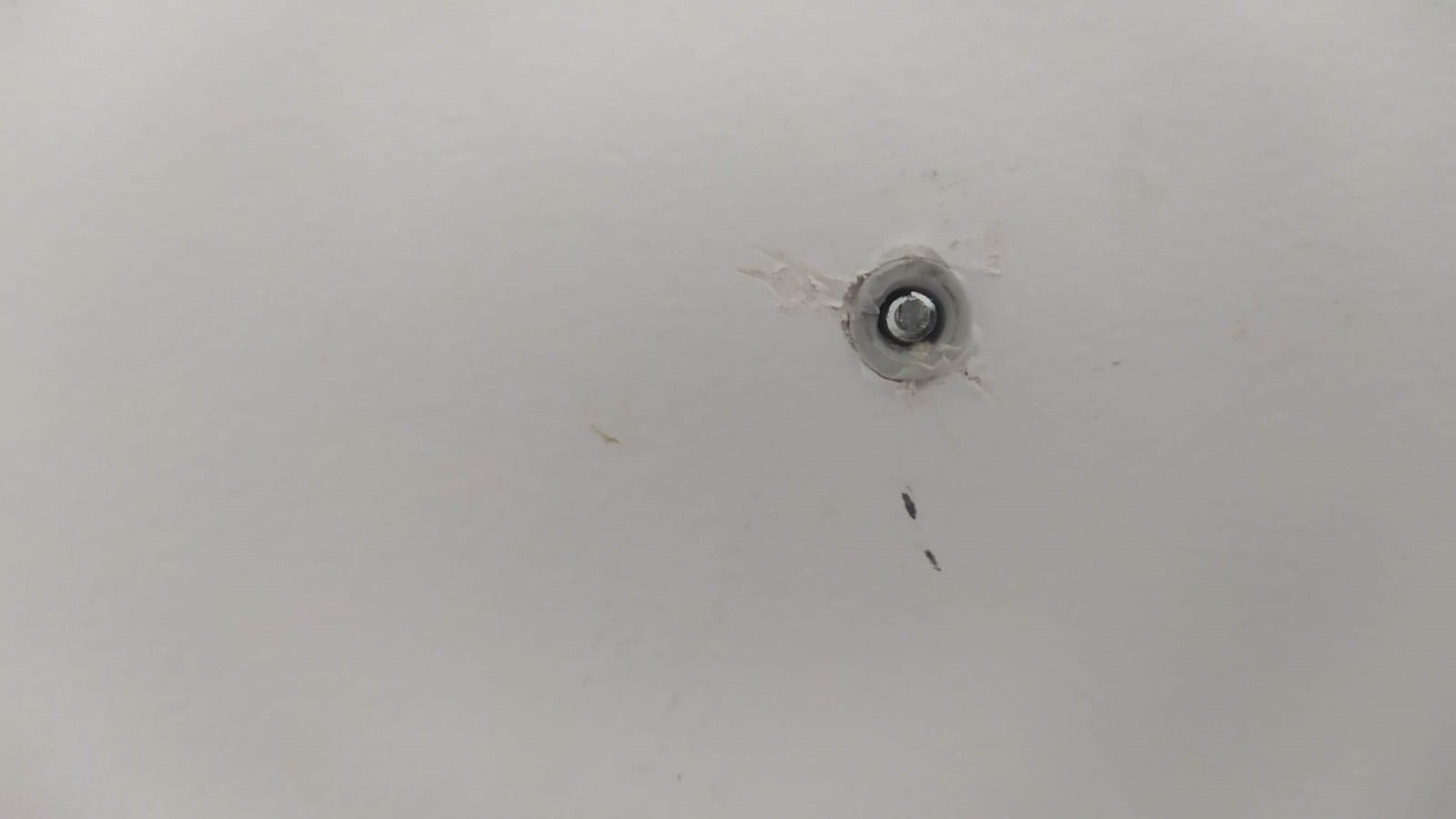

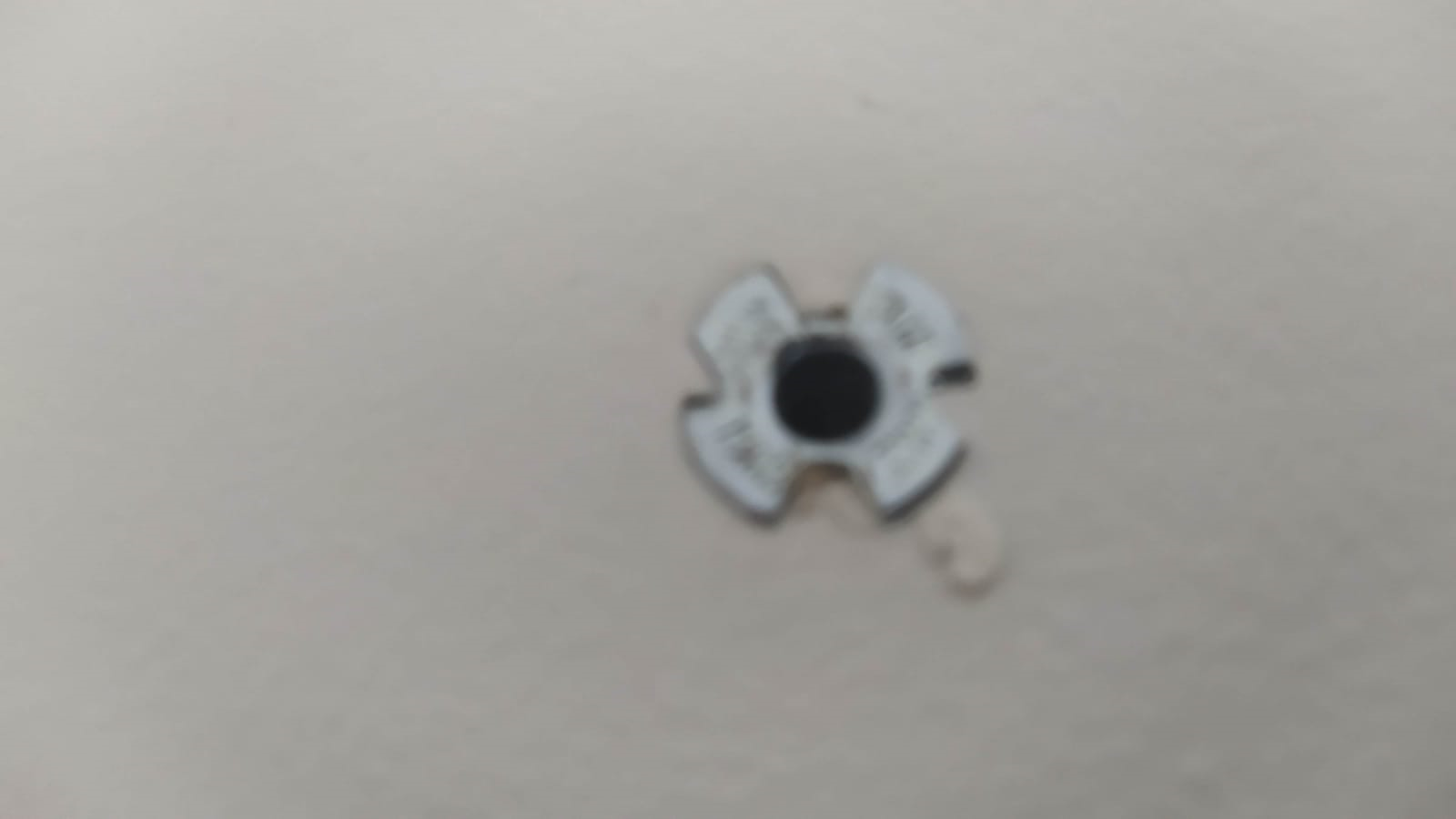

Bonjour.
Dans mon nouveau logement, je suis chargé d'arracher les anciennes vis des murs.
Globalement, je m'en suis bien sorti (même si j'ai fait la connaissance de chevilles de molly ou j'ai arraché un bout de mur que je vais devoir reboucher :( ).
Mais j'ai un point de blocage pour 3 configurations.
Pourriez-vous svp me donner des conseils?
https://rehost.diberie.com/Picture/Get/t/43296
--> Dur dur de tirer à la pince
https://rehost.diberie.com/Picture/Get/t/43297
https://rehost.diberie.com/Picture/Get/t/43299

n°63318452
rosco
Posté le 27-06-2021 à 12:56:30  profilanswer
Déjà faut retirer ce qui est vissé sans quoi ça va être bien + dur car c'est justement fait pour s'expanser et ne pas s'arracher. Avec une pince à becs fins, ça doit s'enlever tout seul (mur plein).
Pour la Molly, faut casser la tête soit en reperçant avec un foret juste un poil + grand que le trou, soit avec un tournevis en biais dedans pour la casser net. Les pattes qui sont derrière ne sortiront jamais et tomberont dans la cloison. Faut surtout pas essayer de tout arracher direct sinon c'est un énorme trou qui va se produire comme t'as eu [:ddr555].
Message édité par rosco le 27-06-2021 à 12:56:59

Mais pour les 3 photos que j'ai mise, comment faire?
1ère photo tu penses que ça se tourne?
2è photo rien à dévisser.
Faut prendre la perceuse?
Y a un truc à dévisser dans la 3è mais... La vis est cassée.
Pareil, perceuse?

Electricien chez MOI 8-))
Posté le 27-06-2021 à 14:41:56  profilanswer
sauf erreur, la 2e est AUSSI une Molly...

Pareil, perceuse?
La 1° : avec une clé à pipe de petit "format", une 8 par exemple, tu t'en sers comme manche pour dévisser
8€90 le jeu qui te servira sûrement pour autre chose dans l'appart
https://www.leroymerlin.fr/produits [...] 12575.html
Enlever la cheville nylon en perçant avec un vieux foret à bois qui ne craint plus rien
La 2° : une Molly, avec une pince à bec fin, tu replies vers l'avant les 4 pattes et tu pousses la cheville dans le placo en tournant, ça fera un trou un peu plus gros du diamètre de la collerette extérieure
La 3° : utiliser un "boulon" (son vrai nom est "vis" pour les   [:riouj] ) assez long pour enfoncer de qq millimètres la vis cassée à coup de marteau puis découper en biais avec un cutter la collerette de la cheville
si ton trou dans le placo est assez gros, trouve une chute de placo dans la cour matériaux de la GSB et fais un "drywall california patch" googole te montrera images et vidéos

Samourai a écrit :
Bonjour.
Un coup de meuleuse/dremel dans la troisième pour essayer de faire une rainure pour pouvoir dévisser avec un tournevis plat.
