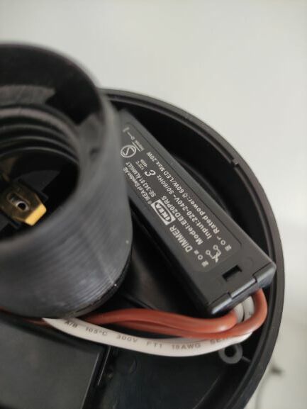

keos92 a écrit :
Yop
Je souhaite modifier une lampe ikea qui dispose d'un variateur. Forcement avec les ampoules LED cela clignote donc très désagréable.
J'ai pris des photos : https://zupimages.net/up/21/17/wara.jpg
Comment procéder ?
Sur la première image, on devine que le variateur se démonte, et qu'il y a les schémas de branchement inscrit dessus.
Une lampe c'est relativement basique, d'un coté y a L+N qui arrive, et de l'autre L+N qui est branché à la douille. Sur une lampe classique, au milieu tu as l'interrupteur.
Donc en gros, ce que je tenterai, c'est démonter ton variateur on repérant L+N et raccorder avec des connecteurs pour ne laisser que l'interrupteur, et virer les fils du dimmer.
Si tu veux plus de détails par les spécialistes, reprends une photo où on voit bien les schémas sur le dimmer aussi :). Tente aussi d'ouvrir le variateur, pour voir dedans et poster une photo.
En revanche, je rejoins les autres, pourquoi ne pas installer une ampoule compatible ? C'est pratique d'avoir un variateur, ça ne se trouve pas partout et comme tu le vois c'est moins simple à installer qu'un interrupteur simple
Message édité par GladiaS le 01-05-2021 à 18:58:04

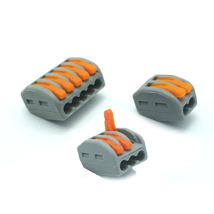

Posté le 01-05-2021 à 19:05:42  profilanswer
Bonjour  :hello:
Je cherche actuellement un bornier électrique 2 vers 4 ou 6 cables
Je ne trouve que des produits Chinois ( ex ci-dessous ) pour ce que je recherche ... est-ce normal que ce genre de coupleur relativement simple ne soit fabriqué par aucun fabricant US/EU ou bien y a-t-il qui m'échappe ?  [:transparency]
https://ae01.alicdn.com/kf/Ha46c2d3560cf44418b75553a2aa0c25cD.jpg_q50.jpg
Merci d'avance pour toute réponse  :jap:
Message édité par ANViL le 01-05-2021 à 19:05:57

andre1980
Les gros nichons vaincront
Posté le 01-05-2021 à 19:18:28  profilanswer
C'est des produit très simple donc fabriqué en asie.
Aucun intérêt pour les pays riche de payer plus cher pour fabriquer un produit qui ne demande aucune connaissance technique pointue.
Comme beaucoup de produit en somme.

ANViL
yep...definitely ♫
Posté le 01-05-2021 à 19:33:02  profilanswer
C'est juste, mais -- p-e me suis-je mal exprimé --, je ne trouve ce produit que chez des vendeurs Chinois
Ce n'est pas un accessoire courramment utilisé en occident dans les tableaux électriques ?  :??:
Easy Ridin'  ⎝⏠⏝⏠⎠

libussa
Posté le 01-05-2021 à 19:33:53  profilanswer
ANViL a écrit :
Bonjour  :hello:
https://ae01.alicdn.com/kf/Ha46c2d3 [...] pg_q50.jpg
parquoi pas juste un wago 5 ou 8 ?

andre1980
Posté le 01-05-2021 à 19:41:26  profilanswer
Les wago, tu en trouves partout pourtant.
Je comprends pas tu veux faire quoi.
Tu veux qu'un fil entrée et ressorte en 2,3,4 ou plus fil ?

Posté le 01-05-2021 à 19:47:50  profilanswer
Wago propose ses connecteurs avec un accessoire pour les monter dans un tableau électrique
https://www.wago.com/fr/technique-d [...] lation/221
https://i.ibb.co/djpk3rz/Wago221.jpg
edith : si je me souviens bien, la norme n'autorise pas les connecteurs volants dans un tableau
Message édité par jluc le 01-05-2021 à 19:48:33

Mais Wago n'offre pas de répartiteurs 1:N, uniquement des 1:1  [:islord]
Ce que je recherche :
https://i.ibb.co/CPPSVkD/r-partiteur.png
Ce que Wago propose :
https://sc01.alicdn.com/kf/HTB1qznqX0fvK1RjSspoq6zfNpXam/232112494/HTB1qznqX0fvK1RjSspoq6zfNpXam.jpg_.webp
Message édité par ANViL le 01-05-2021 à 21:15:05

c'est pas 1:1, toutes les bornes sont en contact, 1 wago c'est pour un seul contact en commun avec tous les fils raccordés

Ou tu prends deux wago car en gros sur la photo plus haut, c'est juste deux wago collé l'un l'autre  :whistle:

Je comprends pas cette notion de répartiteur...
Entre le machin en photo et 2 wago côte à côte, la seule différence c'est l'arrangement des fils...
Fonctionnellement c'est strictement identique

Une image au pif trouvée sur le net, qui devrait l'aider à comprendre :
Voici un montage 1 entrée - 2 sorties, avec des wagos classiques.
https://www.batiproduits.com/img/mini-bornes-a-leviers-universelles-transparentes-wago-221-006904895-product_maxi.jpg

ANViL
yep...definitely ♫
Posté le 01-05-2021 à 22:14:02  profilanswer
Effectivement, je pourrais réaliser -- juste du point de vue connectique -- la même chose avec 2 connecteurs wago
Le problème, c'est que ceux-ci sont plus prévus pour être utilisés en vrac a l'intérieur de boîtes de dérivation ( par exemple )
Les répartiteurs que je mentionnais ont comme avantage d'être d'une seule pièce et de pouvoir être vissés à une paroie, ce qui facilite pas mal le cable management dans une installation murale
Merci pour les réponses  :jap:

Wago vient justement de sortir une gamme de connecteurs inlines, mais ça reste du 1 vers 1 ou n vers n aligné, et vissable sur une paroi justement. Ca fait un bail que certains attendent ça, c'est bien + pratique dans certains cas d'être inline. Ils sont complétement à la ramasse chez Wago en comparaison de la variété de connecteurs qu'on trouve chez les chinois.
edit : retrouvé la réf , la 221 https://www.wago.com/fr/221-inline
