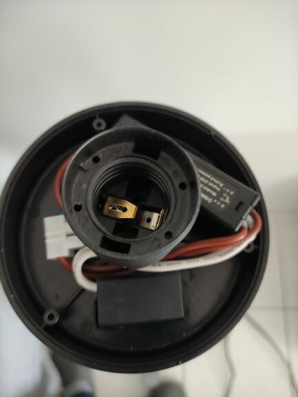

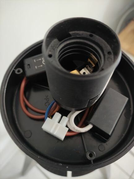

Yop
Je souhaite modifier une lampe ikea qui dispose d'un variateur. Forcement avec les ampoules LED cela clignote donc très désagréable.
J'ai pris des photos :
https://zupimages.net/up/21/17/wara.jpg
https://zupimages.net/up/21/17/yrp2.jpg
https://zupimages.net/up/21/17/zj9w.jpg
Le câble d'alimentation arrive au centre de la ou on visse l'ampoule.
Si possible je souhaite garder l'interrupteur déjà présent sinon j'ai un interrupteur de rechange.
Comment procéder ?
n°62813643
jma64
Electricien chez MOI 8-))
Posté le 01-05-2021 à 12:30:31  profilanswer
choisir des ampoules LED compatibles variateur, ça existe.

Posté le 01-05-2021 à 12:52:04  profilanswer
Ampoules dimmables
