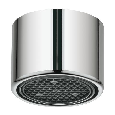

(noob inside) Je viens sur le topic pour voir si vous pouvez m'aider. J'ai un mitigeur de cuisine "design" (avec un bec haut, de marque Grohe) et qui du coup un nez de robinet avec une circonférence non-standard (du moins selon les vendeurs des GSB) - en mesurant le mousseur qui est vissé dessus, il semblerait qu'il fasse ~14-16mm.
Bref, je souhaite acheter un raccord pour pouvoir brancher un tuyau d'arrosage dessus. Je suis allé avec la pièce en magasin de bricolage mais les vendeurs m'ont dis que cela n'existait pas... J'ai aussi acheté quelques tailles différentes pour essayer mais sans succès.
Est-ce que vous savez où je pourrais trouver quelque chose qui fonctionnerais? J'ai fait pas mal de recherches et j'ai regardé sur le site Grohe mais sans grand succès.
Merci!  :jap:

C'est pas du 22/100 ou 24/100 le filetage ?
J'ai acheté un raccord 24/100 > 1/2 pour branché une douchette sur le robinet de la cuisine.
Photo du mousseur Grohe si tu peux

Je ne l'ai pas sous la main, mais en gros c'est ca:
https://cdn.cloud.grohe.com/prod/40/48/48158000/480/48158000_1_1.jpg
Par contre je doute que ce soit du 22 ou 24/100 car en mesurant je tombe plutôt autour de 16mm.
Peut-être du 18? Mais je n'arrive pas à trouver la pièce
