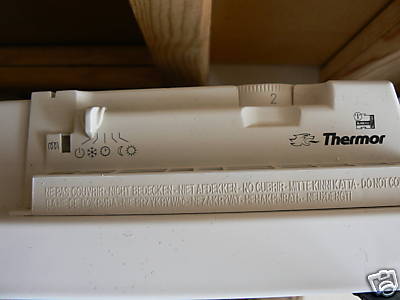

Est-ce que les chauffages sont bien en position fil pilote ? Et pas chauffe ?
Ca fonctionne très bien le fil pilote, faut juste savoir s'en servir..
edit : ex : En 3ème position, le fil pilote.

+1 mais c'est sur que ca peux etre déroutant pour une personne venant d'une autre mode chauffage. S'il viens d'une chaudière avec robinet thermostatique pilotable ca change :o
Perso je mettant ma température de confort (en ° ou chiffre du thermostat) et derrière le fil pilote activait son fonctionnement ou le mode eco.
Derrière j'y ai ajouté la possibilité de le faire a distance !

Non c'est pas mauvais, mais ça semble une logique différente de tes anciens chauffages. Perso c'est vos conversation de chaudière que je ne capte jamais, n'ayant eu que du tout électrique depuis toujours :D.
Pour tes chauffages, il faut les régler chacun à la bonne température de "confort" (ça sera ta température max), par pièce.
Avec un radiateur à numéro, il te faut un thermomètre externe, c'est plus précis.
Tu tournes la molette du chauffage à 4/5 (normalement il y a une marque qui indique c'est la t° de base moyenne). Tu laisses chauffer tranquillou pendant quelques heures, jusqu'à ce que tu vois que ta température voulue est atteinte (sur ton thermomètre, donc 21°). Là, tu vas vérifier ta molette. Si le voyant est toujours rouge, ça veut dire qu'il chauffe, donc tu tournes la molette vers les numéros inférieurs, jusqu'à ce que le voyant s'éteigne.
Ton chauffage est alors réglé en "confort", tu ne touches plus aux molettes (sauf pour affiner la t° de confort).
Ensuite, c'est le rôle de ton fil pilote. Si tu veux 21°, tu règles ton thermostat central avec fil pilote sur "Confort". Pour les moments où tu n'es pas chez toi, ou la nuit, tu le règles sur "Eco". Il enverra un signal électrique différent, et ton chauffage comprendra qu'il doit chauffer moins (il me semble que c'est confort -2.5°, il faudrait vérifier).
Pour 4 ordres, tu as confort - eco - hors gel - arrêt
Pour 6 ordres, il y a des subtilités avec les modes eco, faudrait chercher.
A toi de voir si tes chauffages peuvent gérer 4 ou 6 ordres.
Edit : ah et comme sur l'image de eeeinstein, tu mettras ensuite le bouton de sélection sur l'horloge (qui signifie que le chauffage sera piloté par un programmateur, selon les heures de la journée/jour de la semaine).
J'espère que c'est clair :).
