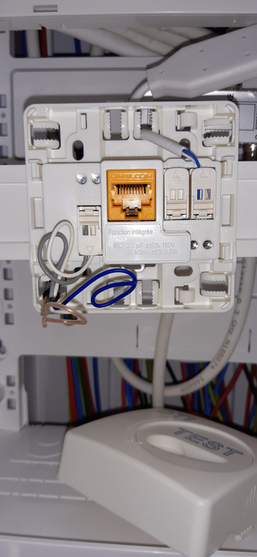

Salut les gens, question rapide.
Une connaissance emménage dans un logement récent, pour internet au-dessus du disjoncteur il y a ça :
https://i.imgur.com/w8R50LH.jpg
https://i.imgur.com/JrDIHtG.jpg
Je branche la box où/comment svp?
Merci :)
n°61641300
libussa
Posté le 19-12-2020 à 15:26:54  profilanswer
Merci :)
C'est une arrivée de fibre optique ça.

n°61641355
Syzygie
ὁ θεός δυνατός ἐστί
Posté le 19-12-2020 à 15:40:35  profilanswer
Suivant les endroits tu as soit
- l'opérateur d'infrastructure qui te fournit un boîtier (ONT) qui fait la conversion optique/ethernet et le FAI un routeur qui se branche en ethernet sur l'ONT
- le FAI qui te fournit un routeur avec ONT intégré, et dans ce cas tu le relie direct en fibre avec la jarretière fournie
Y'a pas encore la fibre, c'est prévu au mieux pour fin 2021  [:klemton]
Du coup, en l'état actuel, je cherche une prise rj11 qui sorte vers l'entrée rj11 DSL de la box, mais là je ne vois rien... [:klemton]  [:klemton]
Message édité par Syzygie le 19-12-2020 à 15:42:31

lyksyr
Posté le 19-12-2020 à 15:59:02  profilanswer
Merci :)
Sur la première c'est un dti, fais glisser le truc rond le rj11 doit être derrière
Mes ventes : http://forum.hardware.fr/hfr/Achat [...] 0837_1.htm

Syzygie
ὁ θεός δυνατός ἐστί
Posté le 19-12-2020 à 16:13:28  profilanswer
C'est la prise test de diagnostic, c'est du rj45, je suis censé ne rien brancher dessus je pense.
n°61641480

Syzygie
ὁ θεός δυνατός ἐστί
Posté le 19-12-2020 à 16:19:01  profilanswer
J'ai viré le cache.
https://i.postimg.cc/3RYzp54J/20201219-161412.jpg
Je pense que j'ai pigé, je dénude à un bout le rj11 et je le mets dans le bornier libre.
n°61641504
libussa
Posté le 19-12-2020 à 16:20:11  profilanswer
tu peux brancher la box dessus, l'inconvénient c'est que tu vas couper les autres prises de l'appart. Si tu comptes t'en servir en ethernet, c'est pas grave. Si tu veux t'en servir pour brancher d'autres téléphones, ça marchera pas.
n°61641522
arkrom
note, ca passait c'etait beau
Posté le 19-12-2020 à 16:24:21  profilanswer
un RJ11 rentre dans un RJ45 :jap:
si tu branche la dedans ca vas deconnecter toutes les autres prises de la maison, mais est ce que c'est un problème ?  il y as une ligne analogique en plus de la box?
n°61641535
Syzygie
ὁ θεός δυνατός ἐστί
Posté le 19-12-2020 à 16:29:29  profilanswer
Ok :jap:
n°61641545
Syzygie
ὁ θεός δυνατός ἐστί
Posté le 19-12-2020 à 16:30:39  profilanswer
Non, je ne crois pas. :jap:

On a fait des travaux et on a prévu des prises électriques au mur pour fixer la tv directement dessus.
Sauf que je ne me rappelle plus du tout, ni l'ouvrier d'ailleurs, où il a passé les gaines  :sweat:  :sweat:  :sweat:
https://nsa40.casimages.com/img/2020/12/19/mini_201219085515419971.jpg
Il m'a dit d'ouvrir la prise et de voir à l'intérieur, d'où part la gaine sauf que ça va sur la droite, le truc pas logique (vers la fenêtre). Et comme un con j'ai pas pris de photos au moment de la réinstallation de l'électricité.
J'ai acheté un petit détecteur de câble électriques mais si c'est pas hyper fiable, bah l'installation sert à rien :/
https://nsa40.casimages.com/img/202 [...] 419971.jpg
Démonte les prises, sors les boîtes d'encastrement, tu pourras voir un peu mieux

libussa a écrit :
Relis avec le doigt
Je vais faire ça.
Le truc, si les 3 gaines passent par le bas et qu'elles sont trop écartées, je vais pas pouvoir mettre le support sous les prises et impossible de le mettre au dessus, ça va toucher le plafond :/
Restera l'option du bras mobile en le mettant sur le coté mais c'est cheum par contre :o
