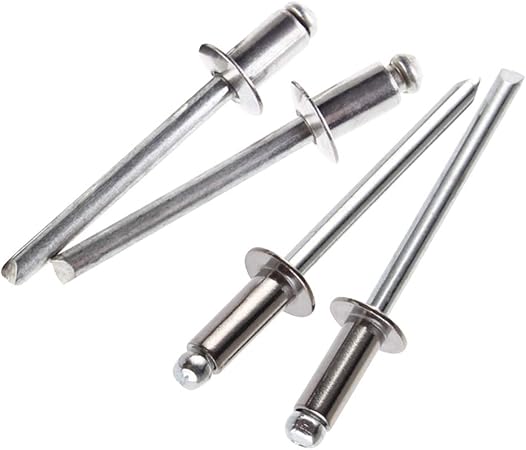

C'est possible de réparer un trou dans un réservoir d'essence de voiture, avec de la colle epoxy par exemple ?
Message édité par Hector Stringer le 19-10-2020 à 19:29:59

Hector Stringer a écrit :
Bonsoir,
Possible oui , recommandé NON  [:athlonsoldier]
Déjà l'adhérence sur du métal couvert de fuel est incertaine donc risque de fuite
Ensuite je sais pas te garantir que la pâte vas pas polluer l'essence, ( si tu crame la pompe a injection dans 1 an tu vas être bien  :O )
Enfin niveau sécurité ... Ca passera sans doute pas au prochain contrôle technique
:jap: Merci des conseils.
Et il y aurait quoi comme solution sans remplacer le réservoir ? Car c'est 900€ le devis chez Renault/Dacia, enfin surtout Dacia en l'occurence, soit 10% du vehicule neuf [:4lkaline:6]
Ou alors le remplacer moi-meme, mais demonter puis remonter sans faire de connerie, je ne le sens pas de trop.
Si ton trou est net, et que c'est pas une fissure de 3 cm de long, alors il y a une astuce qui fonctionne bien, et qui tiens même la pression...
https://images-na.ssl-images-amazon.com/images/I/51CXHzYaCQL._AC_SY450_.jpg
Par contre, il faut choisir le bon rivet, en alu ( pas inox )  ni trop long, ni trop court.
Pour avoir déjà utilisé cette technique quelques fois, dont une fois sur un bocal décanteur fioul, je peux te grarantir que çà fonctionne bien
Tu peux aussi sortir le clou du rivet, tout badigeonner de résine anaérobie ( loctite Tubetanch ), remettre le clou, et sertir... (dans ce cas laisser sêcher une demie journée... )
De toute façon, si tu envisages de changer le réservoir, çà vaut le coup d'essayer. Perdu pour perdu... :o
