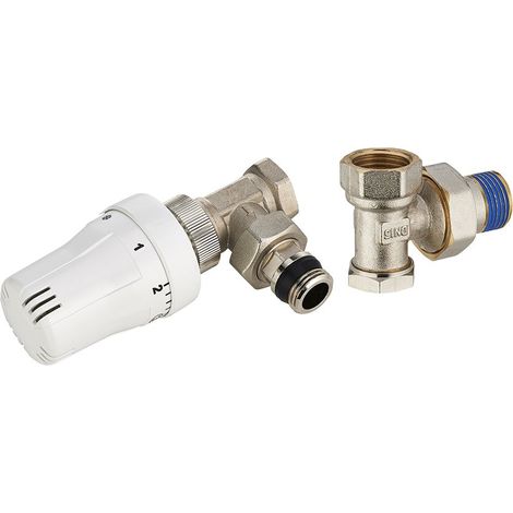

Salut les bricolos !
Ma maison est équipée d'une chaudière à gaz de ville. Recemment, pour repeindre les murs, j'ai du décrocher deux radiateurs.
Nous avons raccroché récemment les radiateurs et problème... Ils ne chauffent pas.
Jusqu'ici, j'ai tenté de purger tout le système (en commençant par le radiateur le plus éloigné de la chaudière), j'ai dégripé les têtes thermostatiques, j'ai tapoté avec une clef sur le T d'où arrive la flotte...
Une chose est sure, j'ai bien de l'eau dans mes radiateurs puisque quand j'ouvre les purgeurs, je n'ai pas d'air qui sort, mais bien uniquement que de l'eau.
Je ne sais plus trop quoi faire à vrai dire, et j'aimerais éviter d'appeler un plombier pour ça, car je suis sur que c'est juste une petite connerie.
Pour précision, avant que nous décrochions les radiateurs cet été, ils fonctionnaient parfaitement l'année passée.
Merci de votre aide...

eeeinstein
Électricien au CERN
Posté le 16-10-2020 à 09:40:35  profilanswer
Tu as bien rouvert sur le robinet bas ?
C'est souvent l'erreur des débutants :o
https://zupimages.net/up/20/42/v75r.jpg
La pièce a droite sur cette image
Message édité par eeeinstein le 16-10-2020 à 09:41:38
n°61029663
jma64
Electricien chez MOI 8-))
Posté le 16-10-2020 à 09:43:23  profilanswer
le TE de réglage, quoi.

Batou
Posté le 16-10-2020 à 10:26:49  profilanswer
Je vote pour ça aussi (ayant fait la connerie moi même sur l'un des radiateurs que j'avais démonté :D)

n°61031828
Nivacrin
Wat ?
Posté le 16-10-2020 à 13:01:22  profilanswer
Oui c'est réouvert...

n°61035022
Latiole
Posté le 16-10-2020 à 17:39:51  profilanswer
On vit dans un immeuble de 8 appartements au 3eme étage avec chaufferie commune.
En mai, on avait fait démonter puis remonter les chauffages, pour peindre derrière.
Des pros l'on fait.
Après avoir tout remonté, ils nous avaient dit qu'ils devaient accéder à la chaufferie centrale, Sauf que je n'avais pas les clés et au final, jai zappé et je ne les ai jamais rappelé.
Vu que je vis pas en Allemagne, j'avais pas forcément compris pourquoi ils devaient accéder à la chaufferie.
Vous avez une idée de la raison pour laquelle ils voulaient accéder ?
Ce sont de vieux chauffages dans ce genre là et on remarque qu'ils sont chaud en haut mais froid en bas. De ce que j'ai lu, il y a peu de chance que ca vienne du système de l'immeuble mais plus des chauffages eux mêmes.
https://www.m-habitat.fr/medias/ima [...] 00-800.jpg

n°61035040
Phenom
Posté le 16-10-2020 à 17:41:13  profilanswer
Tu les a purgé ?
n°61035073
naglefourb​e

Latiole
Posté le 16-10-2020 à 17:49:14  profilanswer
Phenom a écrit :
Tu les a purgé ?
Non mais je vais essayer, je pensais qu'ils l'avaient fait.
Vu que c'est un chauffage collectif, il n'y a pas de risque de desequiliber la chaudiere centrale si je le fais ?
C'est une chaudière des années 80.
Message édité par Latiole le 16-10-2020 à 17:50:16
n°61035126
arkrom
note, ca passait c'etait beau
Posté le 16-10-2020 à 17:49:17  profilanswer
Latiole a écrit :
On
Après une vidange il faut purger les radiateurs et , en simultané, ouvrir le robinet de remplissage ( sauf vanne auto bien sûr )
C'est le plus probable selon moi
Édit ... Chaud en haut ????'cest complètement anti logique  :sweat: normalement c'est l'eau chaude ( en bas ) et la bulle d'air froid en haut  :heink:
Message édité par arkrom le 16-10-2020 à 17:52:12
n°61035177
Latiole
Posté le 16-10-2020 à 17:56:02  profilanswer
Peut être un problème de pression non ?
Quand je regarde sur internet, j'ai pas l'air d'être le seul. :)
Message édité par Latiole le 16-10-2020 à 17:56:25
n°61035206
arkrom
Posté le 16-10-2020 à 17:59:30  profilanswer
Ah oui  :jap: forcément s'il n'ont pas accédé à la vanne de remplissage la pression est trop basse  :sweat:

grotius
Posté le 16-10-2020 à 18:02:39  profilanswer
Robinet d arrivé fermé ? Thermostat remonté a l envers.

Hello, je souhaite isoler mes tuyaux cuivre de chauffage qui passent le long du plafond de la cave qui fait actuellement moins de 10 degres la nuit.
Il y a facilement ce qu'on trouve un peu partout des manchons caoutchouc noir d'1m.
Il n'y aurai pas mieux ?
n°61043111
thoulisse_​bernard
Climatonégationniste
Posté le 17-10-2020 à 15:03:05  profilanswer
Faire un coffrage en OSB ou en placo, et bourrer d'isolant
n°61043151
mdrlucky
Posté le 17-10-2020 à 15:09:41  profilanswer
Je pensais peut-être à des bourrelet de coton (plus cher) mais je ne sais pas si c'est mieux que les manchons polystyrène noir vendus en Grande Surface.
https://www.plomberie-pro.com/local/uploaded/catalog/photo_xl/d167652a1.jpg
Message édité par mdrlucky le 17-10-2020 à 15:09:53
n°61043159
mdrlucky
Posté le 17-10-2020 à 15:10:40  profilanswer
C'est sur le plafond de ma cave à 1m85 de hauteur, je ne peux pas faire de coffrage

Il y a plusieurs qualité. Si vraiment tu veux un truc bien, va les prendrent chez un vendeur pro, avec un tube de colle limpiprene.
