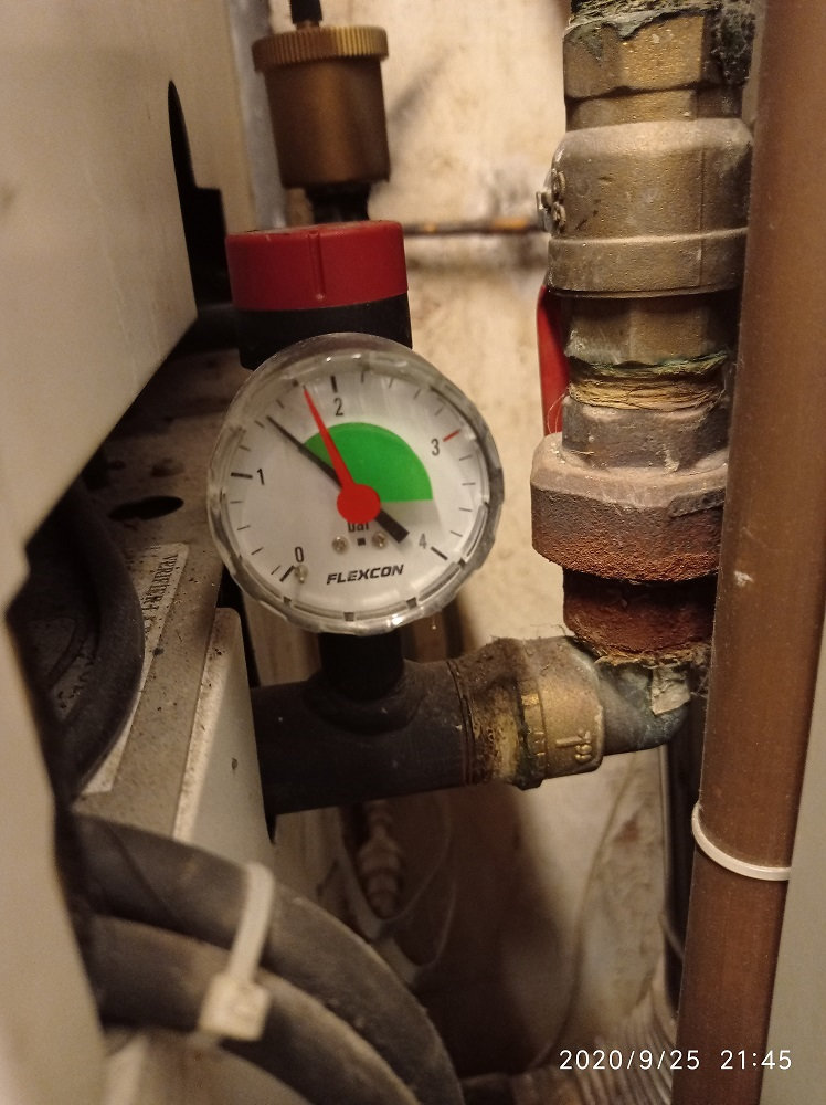

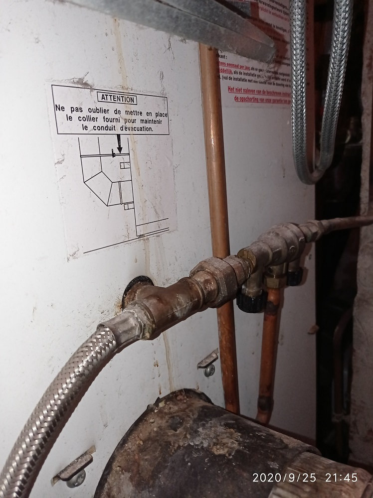

Bonsoir j'ai un petit souci de réglage avec ma chaudière atlantic cythia 22 et sa partie chauffage ,avec le froid qui revient je m'explique je n'avais plus assez de pression dans le circuit donc j'ai  touché au vanne du disconnecteur  (voir photo )  et je réussi bien à remettre la pression mais elle  augmente trop????   j'ai peut être la vanne gauche ou droite qui tourne mal? quelqu'un peut il m'expliquer le fonctionnement de ce genre de disconnecteur et me dire si la vanne gauche ou droite doit être fermé ou ouverte??
Sachant que la gauche et relier a un flexible venant du vase d'expansion   et la droite part dans le circuit de chauffage si je ne me trompe pas??
Merci de vos lumières
http://zupimages.net/up/20/39/2e46.jpg
http://zupimages.net/up/20/39/jjpv.jpg
Message édité par garlok44 le 26-09-2020 à 00:37:28
n°60853094
rosco
Posté le 25-09-2020 à 22:59:09  profilanswer
La pression augmente toujours très légèrement lors de la chauffe, mais si elle augmente anormalement (genre 1 bar ou +) pendant que la chaudière chauffe pour les radiateurs, c'est que le vase d'expansion est dégonflé. Sa pression doit être vérifiée tous les ans si possible car ce n'est pas étanche à long terme (la membrane peut aussi se déchirer dans le pire des cas et si de l'eau sort de la valve, il est pour la benne). Il doit être à 1-1.5 bar, sinon faut le regonfler et s'il n'a jamais été vérifié, bah c'est le moment. Les 2 vannes du disconnecteur doivent être fermées une fois la pression de l'eau remontée à la pression qu'on veut (~1.5 bar).
Message édité par rosco le 25-09-2020 à 23:04:49

garlok44
Posté le 25-09-2020 à 23:31:15  profilanswer
merci c'est bien ce que je pensais les vannes sont tellement mal placées  que j'ai du mal a les chopper  je pense avoir réussi a les refermer suffisamment je verrais dans une demi heure si la pression remonte encore.
n°60853424
rosco
Posté le 25-09-2020 à 23:33:29  profilanswer
Si ça monte doucement sans que la chaudière ne chauffe, là oui c'est le disconnecteur qui est mal fermé. Attention à ne pas dépasser 3 bars (le petit trait rouge sur le mano) car la vanne de sécurité va s'ouvrir pour réduire tout ça.
Message édité par rosco le 25-09-2020 à 23:33:58
n°60853460
garlok44
Posté le 25-09-2020 à 23:38:14  profilanswer
bas effectivement sa montait doucement quand je suis descendu tout a l'heure la pression etait monté à plus de 3 barres  ? sa fait du bruit si la vanne s'ouvre?  j'ai fait redescendre la pression moi même en tournant le bouchon de soupape
Message édité par garlok44 le 25-09-2020 à 23:38:57
n°60853475
rosco
Posté le 25-09-2020 à 23:43:50  profilanswer
Non pas de bruit, mais il arrive que cette vanne de sécurité n'ait pas de tuyau derrière donc ça peut pisser partout :D
