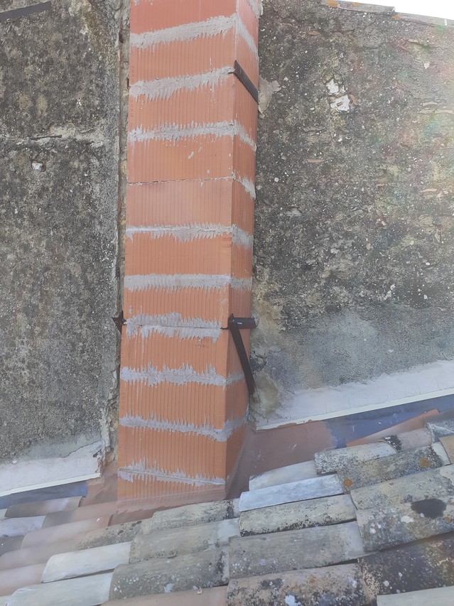

La cheminée de ma maison a été ajoutée a posteriori par la proprio qui nous l'a vendue. Le maçon et elle ne se sont pas quittés en bons termes et la cheminée a été livrée, conduit brut non recouvert d'enduit :
https://nsm09.casimages.com/img/202 [...] 932404.jpg
Ca fait 3 ans donc je me dis que c'est moche mais c'est pas trop grave. Si je veux finir le boulot, j'utilise quel produit pour enduire ?
Merci :jap:

De l'enduit ? :O

Certes, mais des enduits, il y en a un paquet...
N'importe quel enduit extérieur c'est bon ?
> J'ajoute que la cheminée est 7 m plus bas, donc thermiquement ca doit pas être trop violent ?
Mortier bâtard + enduit chaux par exemple
http://maisonvendeenne.over-blog.c [...] minee.html

nicolaki a écrit :
Merci, je commence à connaître bien l'enduit en intérieur (bandes à joint et cie) mais jamais fait en extérieur...
il te faut une couche d'accroche sur la brique faite ici avec un mélange ciment, sable et chaux vendu en sac tout prêt appelé mortier bâtard
à faire ni trop sec ni trop liquide et à projeter à grands coups de truelle sur le conduit, égaliser pour avoir une épaisseur constante mais SANS trop lisser pour favoriser l'accroche de la couche suivante
voir tutos sur le crépi pour le coup de main
entraîne toi au sol avant de faire l’acrobate
2° couche avec un crépi de finition comme celui-ci , idéalement 3 couches en fait
https://www.fr.weber/search-content [...] erienne-23
https://www.fr.weber/files/fr/2018- [...] versel.pdf

nicolaki a écrit :
Merci beaucoup :jap:
2 couches possibles
https://www.fr.weber/lenduit-de-fac [...] s-denduits
