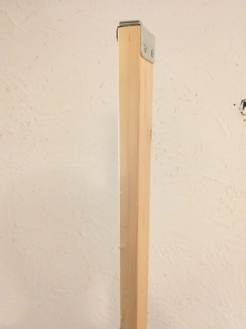

Dites, le pied en plastique de ce support de sommiers a cassé.
Donc j'ai racheté un pied en metal bien solide. Vous le fixeriez plutôt avec les vis dans le sachet marron (3.5x20 mm) ou la grosse vis à droite du paquet ?
https://i.ibb.co/g6VDmWN/20200713-181051.jpg
https://i.ibb.co/3zFvhF0/20200713-181140.jpg
Merci :hello:

Mais si je monte déjà les montants, j'ai plus de place pour intercaler les cales, et donc ça veut dire enlever sortir enlever et sortir autant de fois que ce n'est pas plat. Et comme ça pèse lourd..
Yep, c’est ça!
Alors pour les cales, tu les fixe au préalable dans ta niche. Genre Sika, ou noyées dans du map
Et pour bien caler les cales à la bonne hauteur, tu utilises ton laser.
Et pour que ton caisson se pose bien sur tes cales, tu mets des cales en triangle devant (ou du map pour faire une pente)
Je te joins 2 magnifiques dessins.
https://img3.super-h.fr/images/snapshot_2824752491797a95b4876284b.jpg
https://img3.super-h.fr/images/snapshot_1622650073cce62f909ee4f921.jpg
Édit: j’avais pas lu ce que Jluc t’avais donné comme comme conseil, c’est moins  [:thoulisse_bernard:1]
Ça permet de régler avec la niche en place

Merci pour le dessin, j'apprécie beaucoup l'effort :jap: :jap:
La principale difficulté est que ça se joue à quelques millimètres :D
Pour la méthode de jluc, je suis pas sûr de saisir un truc.
Est-ce que je perce de bout en bout ? Et dans ce cas, oui je vais pouvoir régler la niche en place (et ça c'est top) sauf que j'aurai des trous que je vais devoir reboucher (ou mettre un cache).
Ou bien je perce partiellement, et je règle par le bas (et donc obligé de devoir sortir à chaque réglage).
J'avais compris le premier au début, mais en y réfléchissant, le second est possible, après ça dépend de la longueur des vis.

non pas besoin de percer de bout en bout, il y a des inserts de 6 qui font simplement 0.39" = 1cm de profondeur seulement et d'autres 1.5cm dans le lot vendu par mamazon
après tu choisis tes vis/boulons de 6 de la bonne longueur (vendus au poids en GSB pas besoin d'en acheter 200), tu visses et règles avec ton niveau par essais successifs en retournant le plateau à chaque fois (oui c'est pénible)
tu fais un genre de bed levelling pour ceusses qui causent 3D printers mais sans Héliox :D
puis tu bloques en position finale avec une goutte de colle cyanoacrylate sur le pas de vis (pas besoin d'acheter du loctite frein)
