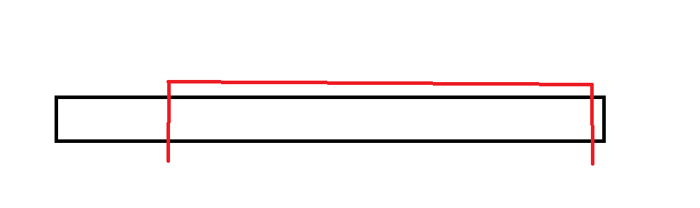

Hélas non car en face du canap, la ou on va projeter, c'est une fenêtre (on fixera l'écran sur le caisson des stores et on les descendra quand on voudra regarder un flim en journée) avec rien devant, donc compliqué pour y mettre un VP pile devant. Et puis j'ai déjà le projo, j'aurai voulu éviter d'en racheter un.
En fait à la base j'avais l'espoir qu'on puisse uniquement poser une goulotte discrète sur la partie mur en béton et qu'on puisse passer le reste du cable dans cette partie du faux plafond de la cuisine (côté mur donc) mais l'élec me dit que pas possible de passer la dedans car y a des rails, du coup si on veut éviter la goulotte dans le faux plafond faudrait faire plein de trous dedans mais côté plafond (j'avoue que je comprends pas trop pourquoi c'est possible d'un côté mais pas de l'autre) :/
https://reho.st/preview/self/da649fc7d38042f56d7ba856fd4b204899d3d3fa.jpg
Merci en tout cas pour vos retours, je crois que si on ne trouve pas de façon propre d'intégrer une goulotte on va se tourner vers la rampe de spots du coup

n°59981668
Posté le 09-06-2020 à 09:29:52  answer
pingouinnuclaire a écrit :
Si tu savais ce que l’on voit sur les chantiers...
Si tu savais les coef de sécurité appliqués par les BE pour les épaisseurs des dalles, tu verrais que c’est pas une saignée de 2cm de profondeur qui va fragiliser ta dalle.
T’es dans le bâtiment?
C'est quand même pas très malin de faire une saignée de 2cm sur plusieurs mètres sans connaître l'épaisseur de béton au dessus alors que des goulottes suffiraient.

n°59982741
eeeinstein
Électricien au CERN
Posté le 09-06-2020 à 11:07:07  profilanswer
Tu perces à travers le plafond et tu passe le fil sur le sol des voisins du dessus sinon :o
edit : magnifique paint :o²
https://zupimages.net/up/20/24/4rpv.png
