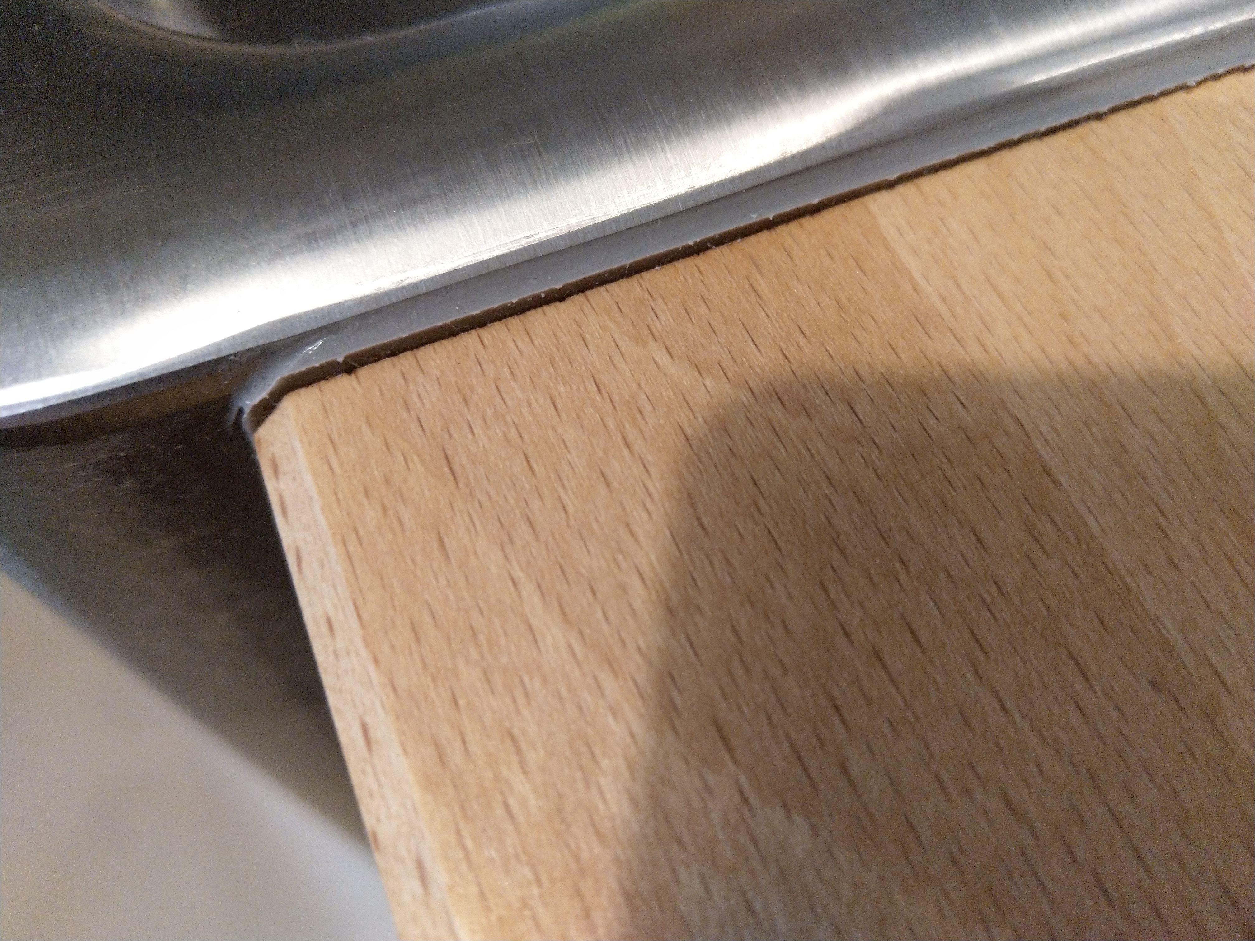

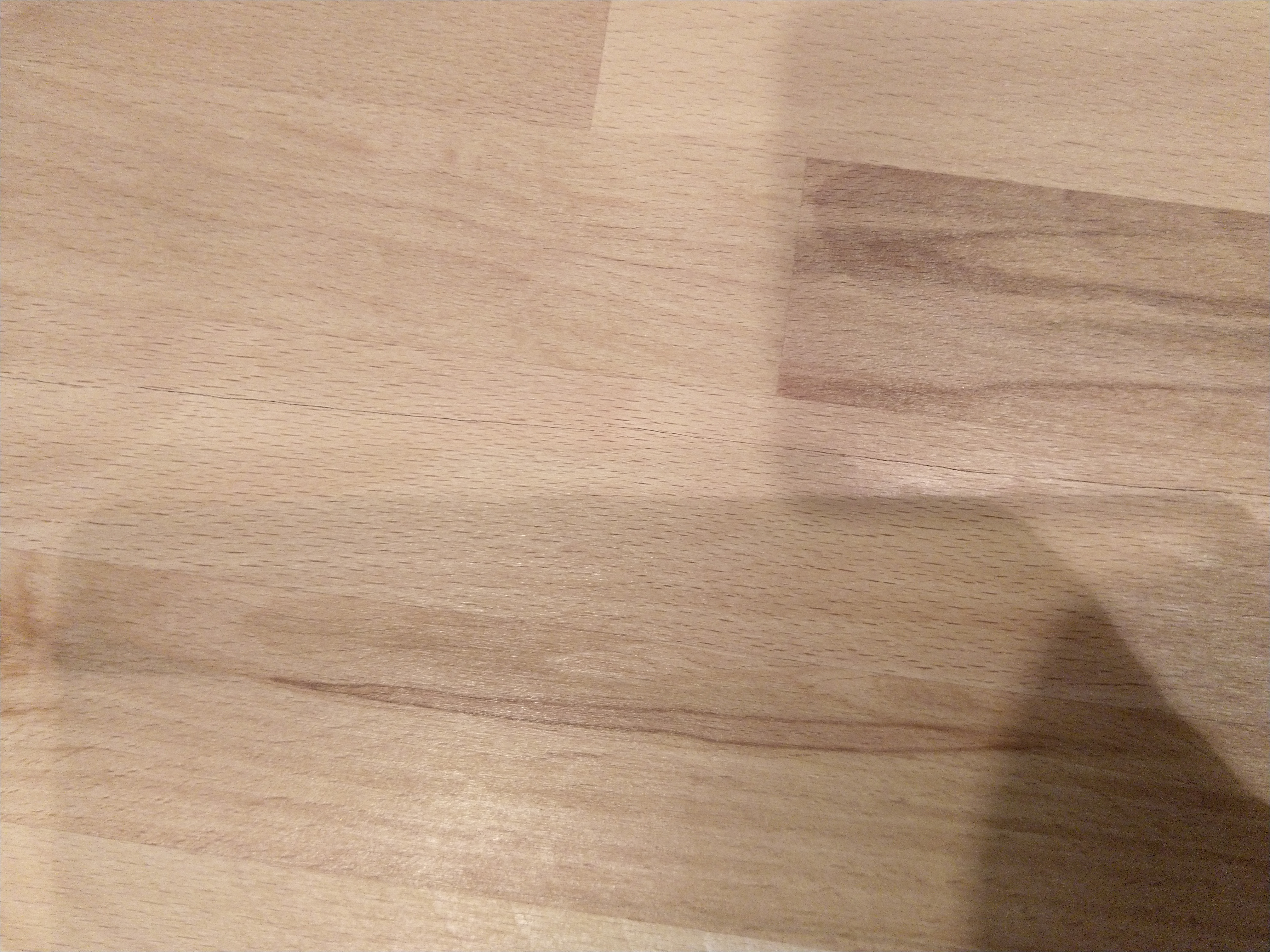

J'ai réalisé un joint silicone trop tôt après la pose de mon plan de travail en hêtre massif. Comme vous pouvez le voir le bois a travaillé, le plan s'est cintré légèrement et l'avant est descendu d'environ 2 mm :
https://rehost.diberie.com/Uploads/0/20200531-000140-6ad0ebcd-ddc4-4c36-845a-4df6a8792bd0.0.min.jpg
Le plan avait pourtant été entreposé un certain à plat dans une pièce attenante et huilé des deux côtés. Je me dis que je vais refaire le joint (même si ça risque d'être galère à enlever vu qu'il est très fin). Mais ce qui m'inquiète le plus c'est l'apparition de cette fissure dans le sens de la longueur :
https://rehost.diberie.com/Uploads/0/20200531-000402-b3be00e2-df36-4122-aa42-77baab6580f7.0.min.jpg
Est-ce que je dois effectivement m'inquiéter ou est-ce courant ? Je peux remettre de l'huile pour remplir la fissure ?
