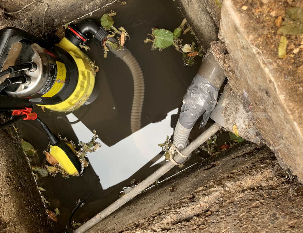

Je viens de changer ma pompe de relevage par une nouvelle (Parkside)
Je viens de tester son bon fonctionnement en la reliant au tube PVC d'extraction des eaux avec une fixation temporaire (à base de gros scotch)
Le diamètre du tuyau est légèrement plus petit que le tube PVC et évidement, il y a des petites fuites. De plus, j'ai peur que le scotch ne se detache au fil du temps.
Que me proposez vous pour fixer ce tuyau plus durablement?
https://zupimages.net/up/20/21/zwdy.png
Edit : Je cherche aussi une solution pour la tuyau coté pompe (toujours avec du gros scotch)
Il faut savoir que le tuyau est en métal (j'ai du le découper à la disqueuse)
Message édité par starlette27 le 24-05-2020 à 14:28:44

Posté le 24-05-2020 à 14:53:35  profilanswer
C'est la fameuse trappe ?  [:mad_overclocker]

Posté le 24-05-2020 à 15:21:37  profilanswer
Yep  [:macbeth:3]
L'ancienne pompe était morte, l'eau était à raz le bord, et ca puais grave
J'ai tout vider (plein de merde et de cheveux....)
J'ai remis une nouvelle pompe mais je cherche à connecter proprement le tuyau.
Message édité par starlette27 le 24-05-2020 à 15:22:37

starlette27 a écrit :
Yep  [:macbeth:3]
Ce genre de tuyau demande un raccord comme ça :
https://www.leroymerlin.fr/v3/p/pro [...] 1401635015
+ collier de serrage
Après reste à trouver le raccord qui va bien à coller au tuyau PVC
Edit Ah tuyau métal, sûrement avec un raccord à compression alors
Message édité par thoulisse_bernard le 24-05-2020 à 15:47:57

starlette2​7
Posté le 24-05-2020 à 16:48:34  profilanswer
Le raccord dans le lien que tu me montre est déjà sur la pompe.
J’ai pu enfiler le tuyau (qui est en fait une gaine pvc mais en fer a l’intérieur: c’est, initialement, utilisé pour passer du câble informatique et protéger des ondes)
Peut être mieux vaudrait il que je change de tuyau non?
Que fait il prendre dans mon cas?
Je prend les mesures des diamètres de la sortie de pompe et de l’entrée du tuyau d’évacuation pour cela?
et donc tu mets ça dans l'eau  [:moooonblooood:2]
Ca ressemble quand même beaucoup à un tuyau annelé comme ça : https://www.leroymerlin.fr/v3/p/pro [...] 08026.html
Oui c’est un tuyau comme ça
Pourquoi? Pas bien de mettre ça dans l’eau?
Fer dans l'eau...[:vc4fun:5]
Ta gaine va pas durer longtemps
