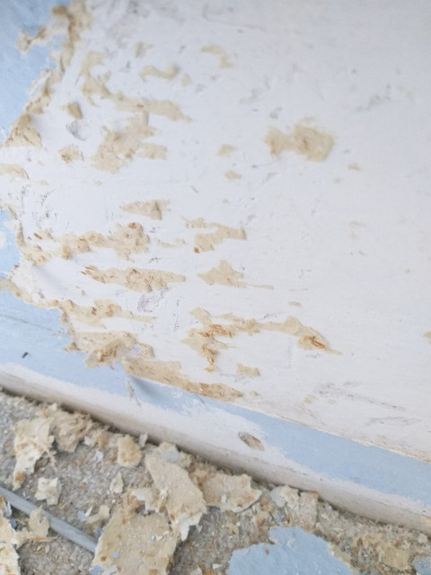

Rebonjour,
Voilà le résultat après ponçage. Enfin, je vous montre les problèmes, pas ce qui va bien.
Le problème c'est que plus je Ponce ce genre d'endroits et plus ça s'aggrave.
C'est la 3ème fois qu'on enduit et qu'on Ponce sur les murs de la salle de bain et on a l'impression de pas s'en sortir...
La solution s'est la spatule et l'enduit de lissage?
https://reho.st/thumb/self/634a3d99788133c60e03a440a94099912d3bfb4f.jpg
https://reho.st/thumb/self/dd33902833bef30d83618cfb1f4f57fff7209909.jpg
https://reho.st/thumb/self/6b034901fa5bef9f11727f0569bfab78528a8da3.jpg
Sur la troisième photo, ça fait une sorte d'oreille.
Y avait pas ça avant que je ponce
Message édité par Sugoy le 20-05-2020 à 16:30:22

C'est quoi le problème ?
Tu arrives sur le papier du placo ?
Faut toujours faire plusieurs passes même au lissage.
Toujours nettoyer à l'aspi la poussière pour avoir une surface propre, et croiser avec la spatule.
Et toujours faire une plus grande zone de lissage que ce qu'on voit à l'œil nu pour égaliser la zone sinon ça fait un trou, et si ça fait un trou parce que ta trop poncer donc faut charger avec le rebouchage, poncer légèrement et finir au lissage.
Pour t'aider regarde avec une lampe rasante
-> A vendre matos Hardaware <-

Merci.
Je pense que c'est la couche papier placo qui est partie...
AVec l'enduit on met toujours une zone plus grande.
Mais fatalement, on se retrouve toujours avec des coins de ce genre :(

Du coup je vois 3 solutions :
1) je repars dans un round supplémentaire d'enduit. Mais les mêmes causes donnent souvent les mêmes conséquences
2) je repeint comme ça
3) j'achète de l'enduit de lissage et une raclette à vitre, et j'en mets sur TOUT le mur

Posté le 21-05-2020 à 10:14:01  profilanswer
Bonjour,
Je n'arrive pas à savoir si c'est du papier ou des couches de peinture pourries ?
https://i.ibb.co/M9GgS0r/20200521-101009.jpg
Ça part au cutter.
Merci :)

Latiole a écrit :
Bonjour,
Ça part au cutter.
Merci :)
Comme ça je dirais que le truc bleu c'est du papier très fin.
Pour le décoller sans niquer le mur il faut une décolleuse à vapeur, ou la décoller avec des produits faits exprès.
Sinon si tu continues de cette manière il faudra te retaper de lisser tout ton mur au plâtre.
Après le mur a pas l'air super sain non plus...t'as bourriné pour faire ces trous ou ça part tout seul ?
