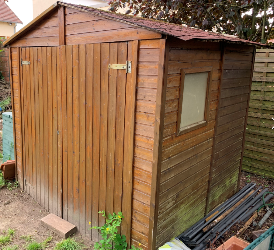

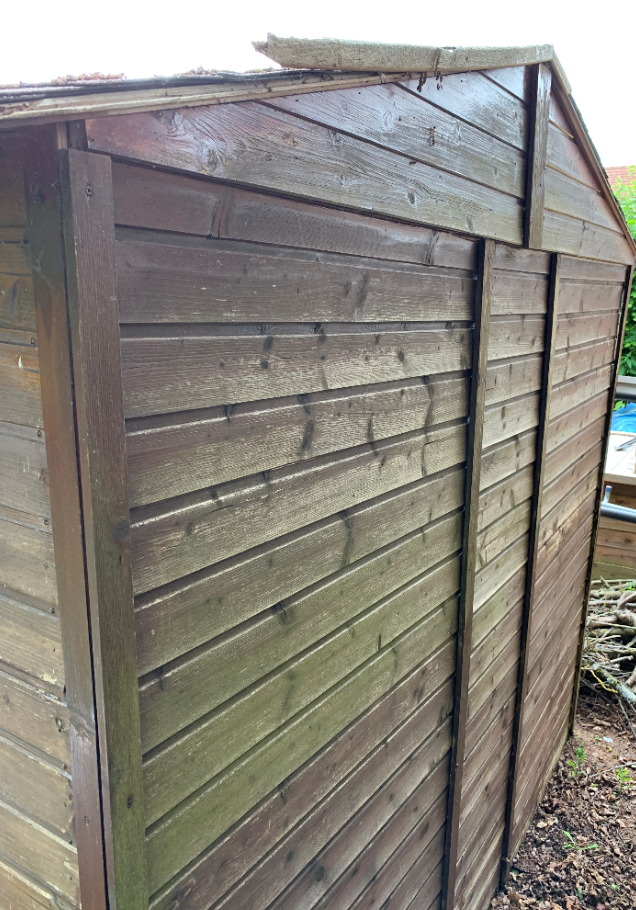

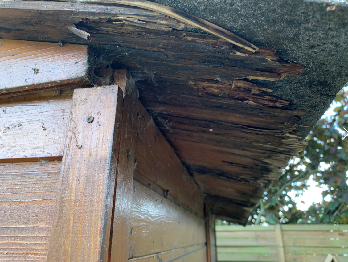

Posté le 13-05-2020 à 16:54:51  profilanswer
Hello les bricoleur (euse) s  :hello:
J'ai un abri de jardin qui fait bien la gueule (voir photos)
J'aimerai lui redonner un bon coup de neuf
Comment devrais je m'y prendre? (débutant inside  :o )

rosco
Posté le 13-05-2020 à 16:58:04  profilanswer
n°59770080
ov3rflow
How Do You Do, Fellow Kids?
Posté le 13-05-2020 à 16:59:27  profilanswer
n°59770169
nical_73
Posté le 13-05-2020 à 17:10:36  profilanswer
pour le bois, il faut poncer et appliquer un produit pour l'extérieur
pour ce qui part en couilles sous les tuiles ..... dur de ne pas le remplacer sans détuiler une bonne partie

starlette2​7
Posté le 13-05-2020 à 17:34:49  profilanswer
 [:clooney24]
Je ne sais pas pourquoi mais je m'u attendais un peu  :o
Je dois m'y prendre comment exactement?  :??:

libussa
Posté le 13-05-2020 à 18:04:43  profilanswer
si t'as pas d'outillage et pas de materiaux de recup, ça va te coûter 2 fois plus cher de remettre ton truc propre que d'en racheter un nouveau. Sans parler du temps passé.
