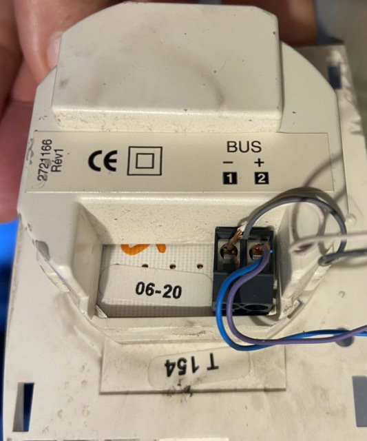

ce que je peux dire c'est que sur les radiateurs du RDC le fil pilote qui arrive aux radiateurs est violet. A l'étage ils sont marron.
Et sur mon Thermostat y'a ça:
https://zupimages.net/up/20/10/3hls.jpg
après est ce que c'est la même chose?

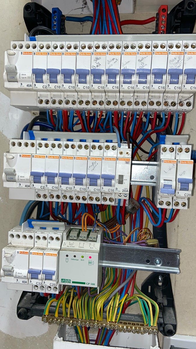

Pour faire avancer la science j'ai ré-ouvert le tableau. Et en gros les seuls fils violet et marron du tableau vont là:dans le BUS
https://zupimages.net/up/20/10/1l5e.jpg

Il faut virer le module dans le tableau et passer par un contacteur. Il va falloir changer le fil bus, ou alors contacteur 24v avec transfo 24v.

Ça a l'air d'être bien degueu comme montage.
Essaye de trouver un thermostat delta dore connecté sur le bon coin qui soit compatible avec le module gp500.
C'est ta meilleure chance.

On en parle du disjoncteur 20A avec du 1.5mm2 en sortie :o
Il y a un problème de dimensionnement électrique là
Message édité par buggy2680 le 07-03-2020 à 18:46:37

Ton système est bien branché,  ce qu'il faut comprendre c'est que le bus est juste la liaison entre ton boitier de programmation et le boîtier dans ton tableau qui va se charger d'alimenter les 3 fils pilotes fp1 fp2 et fp3  en fonction des infos du boîtier de programmation.
C'est curieux, chez les marins, ce besoin de faire des phrases.

Si j'en crois ce qui est écrit sur le tableau c'est le disjoncteur du lave-linge.
Et pourtant c'est pas très vieux, la baraque a été construite en 2007

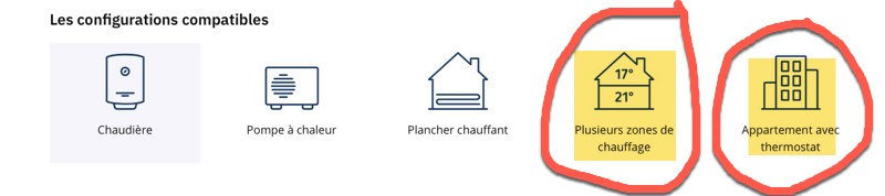

Netatmo n'est pas compatible avec les radiateurs électriques. C'est indiqué sur leur site.

C'est peut être du 2.5mm2 car a côté c'est du 6mm2 . Je me suis gouré

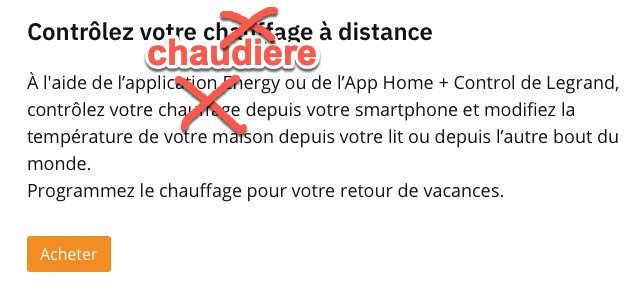

je viens de me refaire la page d'accueil Netatmo: https://www.netatmo.com/fr-fr/energy/thermostat
Rien vu de spécial concernant le tout électrique
puis la page FAQ: https://www.netatmo.com/fr-fr/energy/thermostat/faq
idem
fouillons plus loin: la page installation et surtout compatibilité https://www.netatmo.com/fr-fr/energy/thermostat
https://zupimages.net/up/20/10/sj3m.jpg
Pour moi c'était évident que c'est OU Chaudière OU PAC OU Appart avec Thermostat, donc je me voyais  bien dans le dernier cas
En gros en page d'accueil ça aurait dû être plutôt ça:
https://zupimages.net/up/20/10/zjdc.jpg
