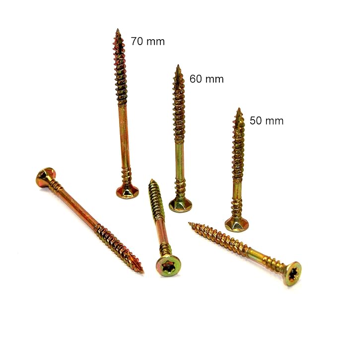

Pro-tip, quand il est question de fixer un plancher dans une zone habitée, pour éviter le grincement des planches quand on marche, il faut prendre cette forme :
https://static.fnac-static.com/multimedia/Images/FR/MC/46/ff/ca/30080838/1540-1/tsp20170513104510/Vis-terrae-SIT-20-5-0x60-REIER-Boite-de-200-pieces.jpg
Le filetage supérieur empêche la plaque/planche/lame de terrasse de grincer quand on marche dessus. Exemple :
mgn-store Lot de 200 vis pour panneaux OSB, 4,5 x 50 mm, jaunes, galvanisées, empreinte Torx TX25 - Actuellement indisponible.
https://images-na.ssl-images-amazon.com/images/I/71sM8Ns99bL._SX679_.jpg

n°58836697
pingouinnu​claire
Posté le 17-02-2020 à 09:10:05  profilanswer
Merci pour l’idée. Je note, j’ai quelques m2 de plancher à refaire bientôt.
C’est quoi la dénomination de la vis?

barnabe
Posté le 17-02-2020 à 09:14:56  profilanswer
Vis pour plancher avec double filetage ou vis pour plancher avec filetage sous tête.

dafunky a écrit :
C'est quoi un plancher de garage? Le grenier au dessus du garage?
Tu mets à peu près ce que tu veux, même de la vis à placo fera le job sans pb.
https://static.fnac-static.com/mult [...] pieces.jpg
https://images-na.ssl-images-amazon [...] SX679_.jpg
Je connaissais pas ce modèle. J'ai mis les mêmes mais sans le filetage du haut pour le plancher d'une mezzanine. Ça va, ça grince pas

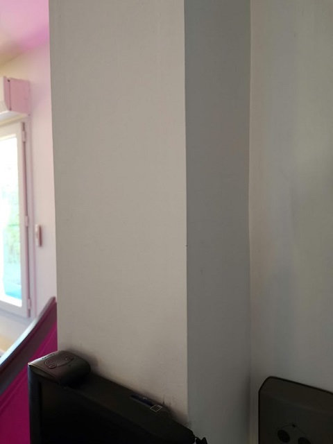

Je dois fixer un écran tactile, impossible de le mettre ailleurs que sur ce coffrage renfermant une chute de canalisation de ma SDB.
https://zupimages.net/up/20/08/phr3.jpg
(Ne tenez pas compte de l'ecran en dessous, il est mal fixé).
Je n'ai pas de chance, car la platine de l'écran est étroite et ça suppose une fixation sur la partie centrale du coffrage.
Je pensais percer le placo tout doucement afin de ne pas abimer la canalisation, puis mettre deux petites molly. Risqué ou pas ?  [:gratgrat]
