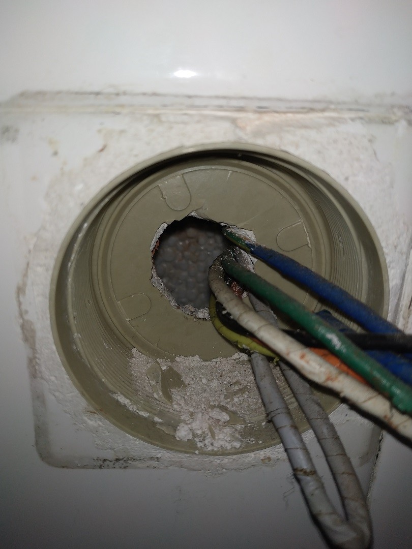

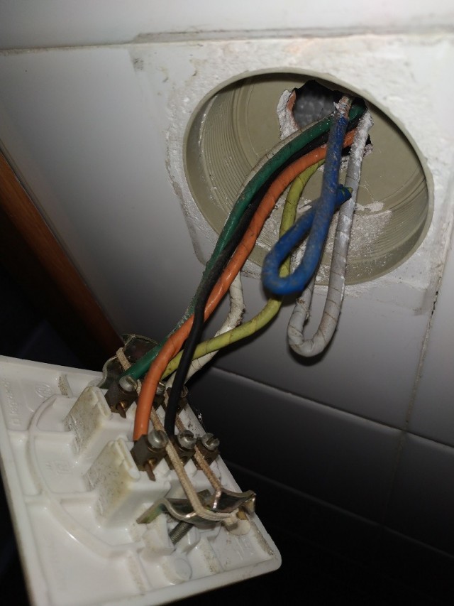

n°57984772
GladiaS
Posté le 31-10-2019 à 21:53:24  profilanswer
Salut,
Encore une question basique :p
J'ai démonté un interrupteur pour voir si je pourrais changer facilement la plaque (l'ensemble) par un modèle coordonné à celui que j'ai déjà changé dans la pièce.
Comme à chaque fois que je démonte un truc dans cette maison, j'ai eu une surprise. Il y a 2 fils non branchés qui arrivent à cette prise :
http://tof.cx/images/2019/10/31/36cef53c4f1adafb84913996ce6692d2.md.jpg
Est-ce que je tente le changement de boitier quand même et je rebranche tout à l'identique, en laissant ces deux fils, ou bien est-ce qu'il y aurait des tests quelconques, et simples à faire qui me permettraient d'identifier la fonction de ces fils ? J'ai remis la plaque en attendant. Ca fait 40/50 ans que c'est comme ça sans que je le sache de toute façon :D.
Les 3 fils à gauche (vert, jaune, blanc) sont reliés à la lampe de plafond, en va et vient (l'autre interrupteur est à l'autre bout de la pièce, les fils de celui-ci sont rouge/ 2xblanc) et les deux de droite (orange, noir) sont reliés à une lampe extérieur, dont les branchements partent directement du tableau qui est 2 pièces à coté, et traversent tout le mur de la maison (je ne sais pas si c'est clair).
Question subsidiaire de curiosité qui ne changera rien, une idée de ce que peut être l'espece de couche de bulles en plastique au fond de l'ouverture ? (pas réussi à faire plus nette) ça ressemble vaguement à une pellicule très fine de polystyrène : http://tof.cx/images/2019/10/31/90 [...] afe8b8.jpg
L'intérieur de la brique ? (ça doit dater des années 1970/80, mais pas sûr).

eeeinstein
Électricien au CERN
Posté le 31-10-2019 à 22:06:07  profilanswer
Tu branche un va et vient avec vert-jaune-blanc et un autre avec noir-orange et tu ne devrais pas avoir de soucis.
Pour les fils ça arrivent souvent des fils inutiles.
Pour l'isolant, ça ressemble à du polystyrène.
Message édité par eeeinstein le 31-10-2019 à 22:08:16

GladiaS
Posté le 31-10-2019 à 22:44:47  profilanswer
D'accord, merci, je ne savais pas :).

shadow lord a écrit :
Mon radiateur sèche serviette ne chauffe plus, 16° ça fait frisquet pour prendre la douche...  :D
J'ai ouvert le boitier de commande et je vois qu'il n'y a pas de tension aux bornes de la résistance chauffante. C'est donc la platine de commande qui a rendu l'âme.
Du coup je voudrais en profiter pour la virer et piloter le radiateur avec un petit relais Z-wave (protocole domotique).
Ma question est la suivante: Est ce que la résistance chauffante doit être alimenté par du 220 V ? Si oui je n'ai qu'à raccorder la phase et le neutre dessus :)
Quelques photos :
https://dl.dropbox.com/s/a9um6shkvs [...] 4.jpg?dl=0
https://dl.dropbox.com/s/nmsdie1vpd [...] 1.jpg?dl=0
https://dl.dropbox.com/s/wnza06o9wh [...] 9.jpg?dl=0
https://dl.dropbox.com/s/1hfrgs4k8q [...] 8.jpg?dl=0
Ah j'ai une autre question, j'ai dévissé d'un quart de tour le boitier de commande, et le radiateur à fait glou-glou :o. En gros ça doit être plein de flotte et de l'air est rentré. Mais pas une goutte n'a coulé. Ca m'a pas mal surpris j'avoue....
C'est grave docteur ? [:doc petrus]
Essaye de changer le condensateur.
https://i.ibb.co/dtBB99F/Image.jpg
La plupart du temps le problème vient de là. Ton problème semble correspondre. Pas assez de jus pour commander la bobine du relais...
