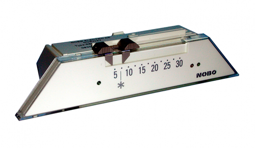

Posté le 17-10-2019 à 01:54:02  profilanswer
Salut
On m'a donné un petit radiateur à panneau rayonnant pour remplacer un vieux convecteur type grille pain (sortie sur le dessus), mais j'ai un soucis avec les branchements.
J'ai 3 fils au mur, la phase le neutre la terre, et sur le radiateur j'ai 4 fils. Je ne sais même pas si le radiateur est classe 2 mais j'imagine que oui.
Il y a une étiquette qui explique que le "fil maitre" est noir et blanc. J'imagine que le fil maitre est le fil pilote ? Mais à quoi peut bien correspondre le 4ème fil ?
chauffage
http://tof.cx/images/2019/10/17/f58e9c6a296ab7c50c835b9aea88bf3a.th.jpg
http://tof.cx/images/2019/10/17/5f3d0e321f1894dc4075bfc54df6861d.th.jpg
J'ai trouvé la notice du controleur, mais pas les branchements. Est-ce que les deux fils noirs ne seraient pas deux pilotes, un donneur d'ordre (le maitre) et un receveur (l'autre), si ça a un sens en chauffage electrique :D, genre l'un envoie les ordres d'activation et l'autre les reçoit, quand il y a un bidule de programmation générale pour toute la maison ?
Auquel cas, si un jour j'étais amenée à brancher le chauffage sur un système de gestion automatique (je me renseigne sur les Heatzy en parallèle), est-ce que le fil pilote à connecter au boitier de controle serait le "maitre" ou bien l'autre ?
Ou bien rien à voir, le 2ème noir sert à autre chose ?

PicouzeMan
Posté le 17-10-2019 à 13:00:13  profilanswer
GladiaS a écrit :
Salut
Ton lien est cassé et renvoi vers ça : https://asset1-327a.kxcdn.com/w406926/DataImage.ashx/10554589/500/291
Le fabriquant a fait nimp avec les fils et c'est dit osef, mets une étiquette et ça passe   [:farpaitement]
S'il avait était acheter neuf je t'aurai dit retour magasin mais vu que c'est un don...

GladiaS
Posté le 17-10-2019 à 15:54:29  profilanswer
Salut,
PicouzeMan a écrit :
Ton lien est cassé et renvoi vers ça : https://asset1-327a.kxcdn.com/w4069 [...] 89/500/291
Oui c'est bien ça, c'est le controleur. Si j'ai bien capté le système, on peut changer ce controleur de température par un autre modèle. Donc en gros j'ai trouvé des tas de notices sur les controleurs attachés au radiateur, mais rien sur le radiateur en lui-même. Le lien c'etait pour référence de la marque/modèle.
Je ne sais même pas la puissance non plus, y a pas d'info gravées et je n'ai pas trouvé sur le net les gabaris et puissances correspondantes de ce modèle. La marque étant norvegienne et le modèle pas franchement récent, le site officiel ne m'a pas été d'une grande aide :D.
Je verrais bien, je brancherai les deux fil d'allimentation, et si un jour je branche un programmateur je ferai des tests.
Merci pour la réponse ;).

kronoob
Posté le 17-10-2019 à 19:36:44  profilanswer
GladiaS a écrit :
Salut
Je ne suis pas sûr de mon coup donc tu devrais vérifier avec un multimètre, mais si c'est un vieux radiateur, il est possible que le fil complètement noir soit la terre.
Ensuite le seconde fil qui est noir AVEC un marquage blanc est le fameux fil noir/blanc de l'étiquette. C'est lui que tu dois commander.

GladiaS
Posté le 17-10-2019 à 23:41:30  profilanswer
Salut,
Merci, je note pour le fil pilote de commande :).
J'ai démonté un autre radiateur du même lot que j'avais déjà installé il y a quelques temps, et les deux fils noirs ne sont pas branchés, et sur celui-ci il y a encore l'étiquette, donc j'ai la confirmation que ce sont des classe 2 (pas de raccordement à la terre).
