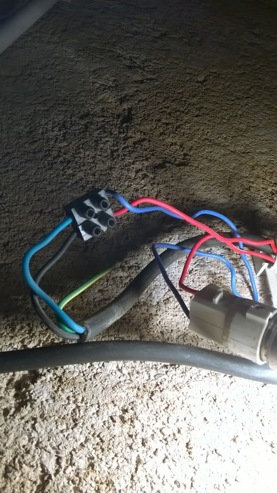

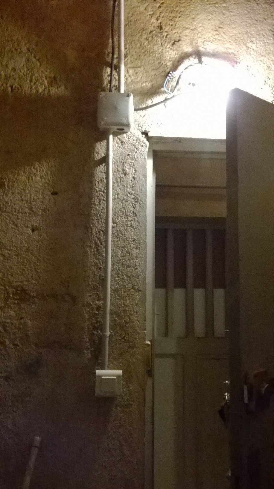

starkiller​511
Posté le 22-01-2018 à 19:43:53  profilanswer
Super ce topic. Soudeur j'y connais rien en électrique. je viens d'entrer dans un appartement qui apparemment n'est pas connecté à la Terre. 2 eme étage, immeuble des sixties. Une cave au RDC connectè au compteur de l'appart et qui possède une lampe électrique et un boitier en photo ici, la lampe laisse trainer derrière elle un fil de masse qui pend dans le vide (photos). Admettons que j'y connais rien en électrique: je prend un gros fil de cuivre que je connecte au fil de masse et que je plante dans le sol riveter à un piquet métallique, suis bon ou suis à côté de la plaque?
https://zupimages.net/up/18/04/qf4a.jpg
https://zupimages.net/up/18/04/er3p.jpg
n°52198023
Nanaki
Posté le 22-01-2018 à 19:51:43  profilanswer
Tu seras (plus ou moins) bon pour ce câble là mais certainement loin du compte pour le reste de la baraque :P
L'autre extrémité doit arriver au tableau général, y'a des terre dedans ou pas ?
Sinon t'emmerde pas a relier cette extrémité à la terre, c'est plutot à l'autre bout qu'il faut travailler.
Message édité par Nanaki le 22-01-2018 à 19:53:50
n°52198065
terkae
Posté le 22-01-2018 à 19:56:14  profilanswer
T'es à coté de la plaque, complètement à la masse ;)
Le piquet doit être installé obligatoirement par un pro (des mesures à faire), et relié à ton tableau électrique.  C'est depuis ton tableau que les câbles de masse partent.
Tu es sur que ton tableau n'est pas connecté à la terre ? une tof pour nous aider ? :)
Edit: [:bouchon2]

Et puis si y a pas de terre prévue d'origine, comme souvent dans les anciennes habitations (probablement dans la cuisine quand même mais pas généralisée à tout le bâtiment), la terre ne servira pas à grand-chose si les protections associées ne sont pas présentes dans le tableau. Si vraiment une machine déclenche un gros défaut d'isolation avec un gros courant de fuite (>500 mA), le courant partant dans la terre atteindra le seuil de déclenchement du différentiel général qui sautera à ce moment-là mais en dessous de ce seuil il ne fera rien et tu te prendras quand même une bourre potentiellement mortelle, terre ou pas terre.
Message édité par rosco le 22-01-2018 à 20:11:50

starkiller​511
Posté le 22-01-2018 à 20:04:12  profilanswer
Bien vu. je vais faire venir un Pro pour qui matte ça.
Ouai enfin bon, s'il dispose d'un 300mA sur son tableau (ou au pire le 500mA du disjoncteur EDF), il peut déjà commencer par planter un bon piquet dans les règles de l'art puis faire ses liaisons de terre et tester avec le 300mA.
Si ça disjoncte, on peux dire que la terre est déjà pas mal...
Message édité par Nanaki le 22-01-2018 à 20:09:12
n°52198168

terkae
Posté le 22-01-2018 à 20:19:47  profilanswer
Je ne suis pas d'accord, une bonne terre est primordiale pour une bonne sécurité. Si c'est mal fait, ça peut effectivement faire sauter ton 300mA le jour de ton installation, mais ne plus sauter le jour où tu as un vrai problème électrique.
Le posteur n'y connait visiblement pas grand chose en électricité, lui laisser entendre qu'il peut faire ça lui même n'est pas responsable. Pour rappel, au dessus de 30mA ça devient dangereux pour l'homme.
n°52198323
eeeinstein
Électricien au CERN
Posté le 22-01-2018 à 20:22:41  profilanswer
tu ne peux pas tester avec le différentiel, terre ou pas, il saute via le bouton de test, logique c'est une résistance entre phase et neutre..
le seul moyen de tester la terre, c'est le telluromètre,
une pose de piquet de terre, c'est 1 ou plusieurs piquets, une cablette de terre de 25mm² nu jusqu'à la barrette de coupure, puis un fil de terre Vert/Jaune de la taille équivalente aux câbles edf.
1 piquet de terre dans un sol correct, jusqu'à 10/15 dans un sol merdique (ardoise par exemple), mon record étant 13 piquet à 1m d'interval entre chaque, sol sur les carrières de Trélazé pour ceux qui connaisse.
et pour info, quand on installe une terre en hiver comme en ce moment avec de forte pluie, on revient tester la terre en pleine été pour être sur qu'elle soit toujours bonne..
Message édité par eeeinstein le 22-01-2018 à 20:26:30
