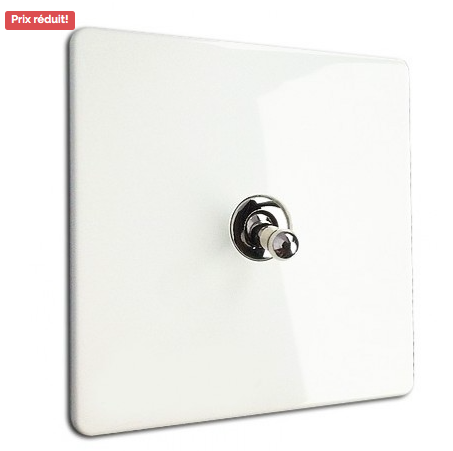

tribulvme
Posté le 10-03-2017 à 06:38:36  profilanswer
Bonjour,
Je suis en train de retaper notre chambre, et j'avais une folle envie de mettre des interrupteurs "design" du style un peu "classique chic sobre mais qui ne fait pas trop vintage" de bon gout et pas trop cher bien évidement.
Et là, c'est le drame, gamme Arnould ou série 67501 chez Legrand, on est à 100 billets pièce (en gros 1500 € le mettre carré de tôle, la bonne blague).
Du coup, recherche frénétique sur le net, et je tombe sur ça, un prix pas trop déconnant (23€ pièce) mais épicier inconnu => http://www.alsoandco.com/les-inter [...] se-15.html
http://zupimages.net/up/17/10/tcse.png
Quasiment aucun détail technique sur leur site, j'ai l'impression qu'il suffirait de percer un bout  de plastique blanc, d'y coller un interrupteur à bascule que l'on trouve dans n'importe quel magasin d'electronique, et hop c'est dans le sac.
Vou en pensez quoi ? Ou d'autres pistes peut-être ?
Message édité par tribulvme le 10-03-2017 à 06:40:09

barnabe
Posté le 10-03-2017 à 07:11:04  profilanswer
tribulvme a écrit :
Bonjour,
Oui, probablement faisable sans trop de difficultés. Attention toutefois à choisir des interrupteurs adaptés à la puissance ; en général, ce genre de petit interrupteur à levier qu'on trouve dans les magasins d'électronique c'est fait pour des courants faibles, pas pour du secteur. Il existe ce genre d'interrupteur pour les grosse puissances.
Il faudra également prévoir un interrupteur qui puisse se monter sans soudure (interdite pour une installation électrique domestique)
edit : oui, les vendeurs d'interrupteurs se gavent sur les prix ; c'est au moins dix fois trop cher, pour un bout de plastique, un ressort et quelques contacteurs, seule technologie utilisée ici.
Sinon d'un point de vue ergonomique je trouve pas ça super dingue ; j'ai peur de devoir un peu tâtonner pour trouver le levier de l'interrupteur dans le noir perdu au milieu de du carré. avec un interrupteur plus classique, on pose la main dessus on appuie et c'est tout...mais il est vrai que cela a un petit coté vintage.
Message édité par barnabe le 10-03-2017 à 07:15:21

Carbon'R
Fahren macht frei
Posté le 10-03-2017 à 07:27:03  profilanswer
Tous mes interrupteurs à bascule de ce type sont données pour 3A/250V. Mais j'y vois d'autres problèmes :
- le circuit lumière est théoriquement derrière un disjo 10A, donc pas adapté au matériel à protéger (si pour une raison ou pour une autre, tu as 6A qui passe, ça va cramer
- ces interrupteurs sont jamais à connexion auto, donc risque de deserrage dans le temps, et soyons réalistes, déjà que quasi personne doit prendre le temps de vérifier le serrage des disjoncteurs, les appareillages encastrés (prises, interrupteurs) c'est vraiment jamais fait...
Et pour ton lien, pour moi ça pue le truc chinois donc :
- aucun respect de norme, t'as juste un pauvre marquage CE qui veut pas dire grand chose. Quitte à utiliser du chinois, prends ça sur ebay/ali/whatelse, pas besoin d'aller payer un revendeur local
- aucun suivi dans le temps des produits (le jour ou tu veux en changer un, tu le retrouveras pas même en occasion, contrairement aux grandes marques que tu trouveras encore en occaze même quand les produits sont arrêtés)
- annoncé pour 10A mais je tenterais pas d'y faire passer 10A, ça doit être des ampères chinois

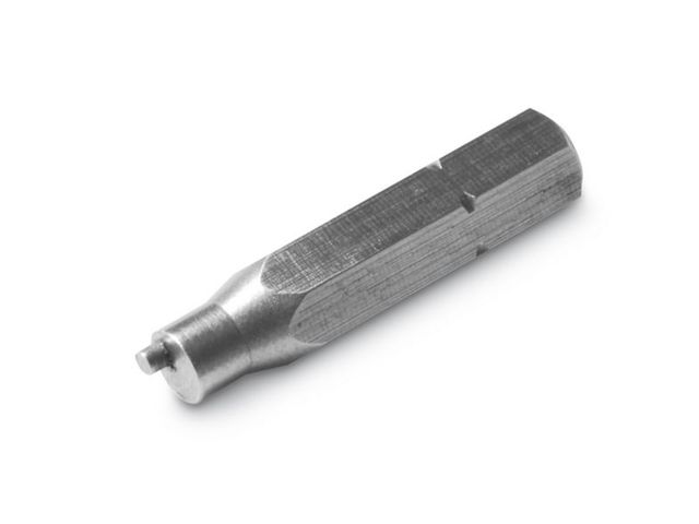

Bonjour les bricolos.
Vous savez comment ouvrir ce genre de boitier quand les vis apparentes ont une sorte d'empreinte ronde ?
http://i.imgur.com/raxoj3q.jpg
Merci beaucoup :jap:
n°48964997
etropled
Posté le 10-03-2017 à 19:56:53  profilanswer
avec un embout comme ca
http://www.usinenouvelle.com/expo/img/embout-pour-tournevis-electrique-vis-antivol-haute-securite-sbe-001848483-product_zoom.jpg
http://www.usinenouvelle.com/expo/ [...] 25818.html

rapha3L
Posté le 10-03-2017 à 21:31:52  profilanswer
Merci beaucoup etropled  [:johnclaude]
