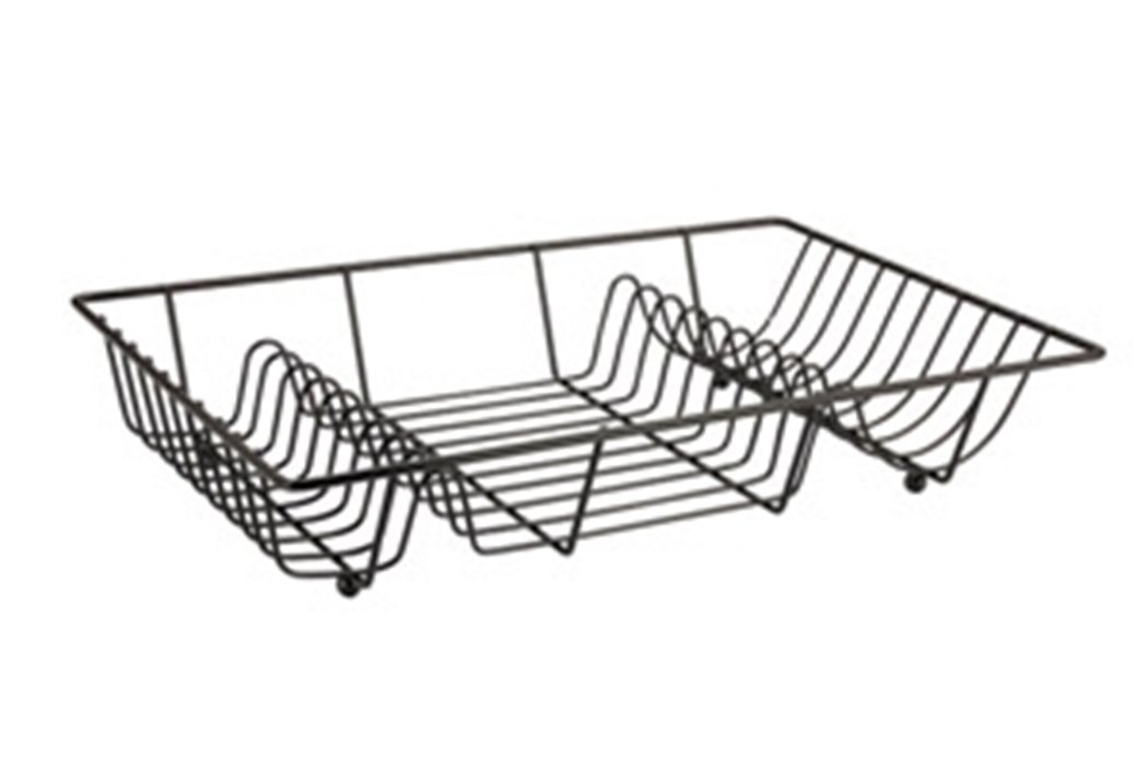

Le-tcho-du-62 a écrit :
Bonsoir à tous,
Je cherche un petit panier inox que j'aimerais fixer sous mon bureau (plan de travail) pour y loger câbles et multiprises.
J'ai regardé du côté des égouttoirs à vaisselle mais j'ai trouvé que des trucs de ce style : https://images-na.ssl-images-amazon [...] L1050_.jpg
Je voudrais un truc assez régulier, rectangulaire si possible. J'ai pas trouvé en grande surface.
Vous savez ou je peux trouver cet objet? Une autre idée peut être?
Autre chose, vous gérez comment, dans la cuisine, pour le recyclable/non recyclable. On a toujours le recyclable qui traîne, ça m'agace...
Merci à vous.
Pour tes câbles tu ne peux pas envisager un ou deux trucs comme ça : http://www.ikea.com/fr/fr/catalog/products/30200253/ ?
les paniers à linge/dressing aussi tjrs chez le suédois. sinon de la goulotte  :??:   http://images.google.fr/imgres?img [...] 1&biw=1180
Parfait, cest ce que je cherche.
Cest ce que j'ai envisagé aussi, mais je n'avais pas trouvé de format convenable.
Pour la goulotte, en revanche, je n'ai pas retenu l'option parce que je veux pouvoir poser les adaptateurs & co.
Merci à vous
