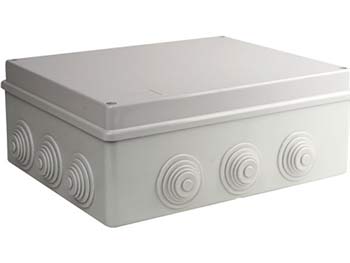

J'ai une cuisine ressemblant à celle sur la photo. Sauf que sous mon évier, j'ai une double porte avec au fond du compartiment, vissé sur la plaque en contre-plaqué : un tableau électrique avec 2 rangées (prises *4 et 4* portes fusibles). Je souhaite le dégager.
Dans mon tableau principal, je souhaite mettre des disjoncteurs et un inter diff. Et sous ma cuisine, j'ai des pleintes amovibles pour accéder au dessous des meubles. La dessous- j'aimerais y mettre une grosse boite de dérivation avec 1 sorties vers chaque équipements de la cuisine vers 4 prises LEGRAND PLEXO. Une sorte de pieuvre ou 1 disjoncteur = 1 circuit spécialisés.
http://www.dealec.fr/images/thumbnail/Boites-derivation-couvercle-vis.jpg
Pour la mise à la terre, pus -je utiliser un cable pour 2 circuits ? frigo et four par exemple ? il s'agit de rénovation et pas de construction neuve.

Pour la terre un seule fil suffit pour toute la boîte de dérivation. Et si tu peux passé une ligne 2,5 et une ligne 1,5 en rab,
